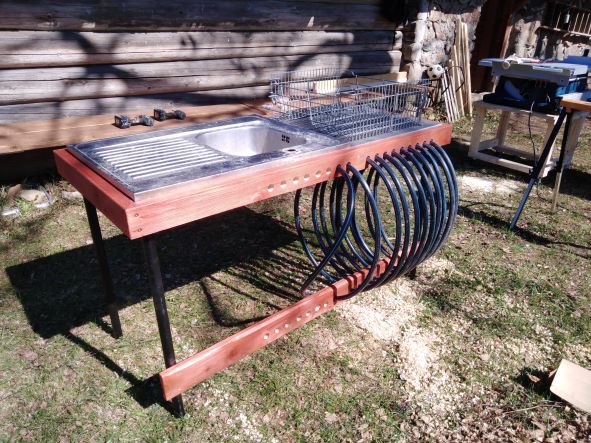

Minu põhjus oli hoopis kurvem- hakkan vist vanaks jääma? Asi selles, et ülemöödunud sügisel sattusin nägema, kuidas potentsiaalne ämm maal, tagumik upakil kaevu juures maas nõusid pesi ja hakkas temast kahju. ;) Välja tuli pildil olev kõrgtehnoloogiline nõudepesu välikompleks(pildil veel pooleli). Ostma pidin ainult PEM-torule otsamuhvid, ülejäänu on kõik taaskasutus, mille eest ise ei ole maksnud sentigi. Töötab ja sooja vett nõudepesu ajaks tuleb esialgu piisavalt. ;)

Osa PEM torust on laua all varjus ja varjus toimub igal juhul jahtumine, mis üritab õhutemperatuuri saavutada.. Kas seda spiraali ei saaks kuidagi esiküljele lapikuks väänata?
Nagunii töötab soojendamiseks ainult toru päikesepoolne pind, seega 0,5 kogupinnast. Kui laua all pool varjus, siis 0,25. Ok. v-olla 0,33...?
Kui teha esisein veel umbne ja spiraal selle vastu lapikuks vajutada, siis halveneb õhu konvektsioon, see jahutab vähem ning lisandub sooja puidu infrapunakiirgus? Kui siis veel esiseinaks metallplaat, siis lisandub soojusülekanne metallilt PEM-ile?.
No ja edasi spiraali (pleksi)klaasiga katmine ning tagakülje soojustamine.....jne..jne..
Lõpuks läheb vesi keema?

Ei, sest siis oleks toru enda keerdude varjud hakanud soojenemist segama ja see oleks juba puhas tasuta energia raiskamine, kusjuures mulle ei maksta toetusi kah selle eest. Mul on see kompleks tehnika viimase sõna nanotehnoloogilise träkkeri peal- kogu toru pikkuses iga 10cm takka andurid, programmeeritud ja nii see kompleks ennast keerutab ennast nagu mõnes ameerikamaa lõunaosariikide baarides olev rodeo trenažöör. ;) Kompleksi tegelikus statsionaarses asukohas saavad torud otsest päikest umbes kella 10-15.
Trebla, suvel kasutatakse seda kompleksi võib-olla kord päevas, kui sedagi. See ei olnud mingi tasuta sooja vee saamiseks mõeldud energia koonerdamisprojekt, vaid nagu eelmises postituses kirjutasin- seos päikeseenergia kasutamisega on ainult selles, et vist hakkan vanaks jääma kui juba potentsiaalsest ämmast hakkas kahju ja parasjagu oli käepärast võtta kellegi poolt ära visatud 16+m seda PEM toru. ;)

Mind pani mõtlema, et kaua tollega nõusid pesta saab. Kui mul suvel 50m aiavoolikut päikse käes vedeleb, siis sealt uuesti külma vee saamine võtab ikka alla suitsupausi aega.
Kui täitsa puusalt pakkuda, et toru sisediameeter on 0,2dm ja pikkus nagu mainitud 160dm, siis mahub sinna ~20 liitrit. Tegelikult isegi rohkem kui puusalt oleks pakkunud - vast saab midagi pestud ikka ning külma veega võrreldes on edasiminek olemas.

Niipalju kui eelmine suve sai paar pilku peale visatud, siis kraanikausile punn ette, torudes olev soe vesi kraanikaussi, käsnale veidi Safot või mida iganes pesuainet nad kasutasid. Pestud nõud tõstetakse kõrvale ja kui kõik pestud, siis loputatakse juba külma veega ja restile. Nii lihtsalt see sooja veega nõude pesemine käibki. ;)
donaldtbd kirjutas: 23 Apr 2022, 04:43 Kui täitsa puusalt pakkuda, et toru sisediameeter on 0,2dm ja pikkus nagu mainitud 160dm, siis mahub sinna ~20 liitrit. Tegelikult isegi rohkem kui puusalt oleks pakkunud - vast saab midagi pestud ikka ning külma veega võrreldes on edasiminek olemas.
Ei usu, et 20l sooja vett, aga kusagil 10l või veidi alla, võib ära tulla küll. Eelmine suvi olid nõudepesijad igatahes rahul. ;)

Selle tasuta sooja veega oli eelmisel suvel probleem, kui aeg-ajalt lõi ühendusvooliku(aiavooliku kiirühendused) küljest ära. Tookord ei viitsinud põhjust seedida, kuid nüüd kevadel taipasin, et see on ju elementaarne soojuspaisumine ehk mul on vaja organiseerida vahele minimaalne paisupaak. Kas kellegil mingit DIY ideed ei ole?
