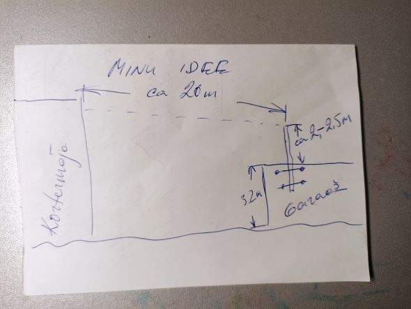

Proovisin nõu saada PS kaudu ühelt siinselt foorumi kasutajalt, kuid ta ei saanud ilma illustreeriva pildita asjale pihta, siis panen enda probleemi avalikkusele nämmutamiseks. Põhjus avalikuks nämmutamiseks kirjas OT-s.
Meil on kortermaja vastas ühisgaraaž. Meie garaažiboks on äärmine ja seega ei valmistanud mulle omal ajal(ca 15 aastat tagasi) probleeme garaaži välisseina külge kinnitada toru, et kaabel jookseks võimalikult kõrgelt(ca 4m), kortermaja välisseinal külge kinnitada konks, tõmmata nende vahele tross ja trossi külge kinnitada suvaline 3x1,5 pikenduskaabel. No loll olin veel tol ajal. :blush: Tahaks teha asja korrektsemaks kuna näen, et praegune tross on ära väsinud. Allolevalt pildilt peaks aru saama.
Seoses uuendamisideega tekkisid mõned küsimused.
- kas 2" toru peaks olema "mastiks piisav". 5m toru suhtega 3:2 ehk 3/5 torust õhus mastina ja 2/5 seina külge kinnitatuna?
- kas garaaži seina külge kinnitatavale "mastile" peaks külge keevitama vastutoe?
- kui jah, siis, kas tõmbele või survele?
- kas peaksin vedama 3x4 või 3x6mm2 kaabli? Arvamusi on olnud kahetisi. Kumb neist on mõtekam?
Korteri kilbis on garaaži jaoks eraldi 16A-ne KL. Garaažis tegutsen aeg-ajalt lume sulamisest lume tulekuni ja max tarbijaks on olnud ja saab olema 1F-ne inverterkeevitus, mille manuaal nõuab 16a KL-t ja lahja survepesur. Lume tulekust lume sulamiseni on sama kaabli peal max tarbijateks olnud seni 2x sõiduautode(diisel) plokisoojendused(a`300W).
Tänud ette arvamuste eest! Ei solvu kriitika peale. ;)

Maasse kaevata kindlasti ei kannata? Viisakam ja muretum. Masti toetamine tõmbele või survele - nagu soovid. Tõmbele saaksid ka peent varrast v trossi kasutada.

kunn24 kirjutas: 25 Veebr 2022, 15:22 Trossi ei tohigi pingule tõmmata, sest tal peab jääma termilise paisumise võimalus...

aero kirjutas: 25 Veebr 2022, 10:49 Maasse kaevata kindlasti ei kannata? On viisakamaid variante.Viisakam ja muretum.
Kaevata kindlasti ei kannata,sest maja eest jookseb läbi ca 5m laiune asfalteeritud jupp. Võib-olla "mutiga" saaks, aga siinkohal tuleb mängu minu kitsipunglus raha väljakäimisel. Või arvutusoskus? Ei teagi kumb? ;)
kunn24 kirjutas: 25 Veebr 2022, 15:22 Kui su mast püsib siiani, siis miks ta ei peaks püsima pärast kaabli / trossi asendamist?
Mast püsib, kuid on veidi longu vajunud/maja poole kiivas. Vana mast on püsti aetud 3/4(?)torust. On ka uus mast 2" torust juba paar aasta püsti, kuid ei ole veel kaabli vedamiseni jõudnud. Uue masti küljes on ka tross. Vist eelmisel suvel kellegil oli vaja läbi sõita meie kortermaja eest, aga ei mahtunud ja siis oli tõstetud vana kaabel koos trossiga üle uue trossi. Nii see juba aastake vedeleb, nn "uus mast" koos trossiga, üle mille visatud vana kaabel koos vana trossiga.
Mis on tavaliselt suuremate autode(rekade) max kõrgus? Ei mõtle neid veoseid, kus ees sõidab sõiduauto kollaste vilkuritega ja hoiatab laia/kõrge veose eest Kas metsloomade ülekäikude all ei olnud mitte max kõrguseks 4,5? Ehk kui kõrgele peaksin upitama masi, et mööda asfaldit mahuks kaabli alt läbi sõitma ka mõni reka?

kunn24 kirjutas: 27 Veebr 2022, 11:40 Elektrilevi on lugenud moraali põllutöömasinate omanikele, kelle masin üle 4 m kõrge, et oleksid nende liinide all ettevaatlikud, st arvata võib, et mõni EL liin on vajunud ka alla 4 m.
Pole mingit moraalilugemist - kui masin üle 4,5 m siis võid tööd teha liini all (k.a. selle alt läbi sõitmine) üksnes kooskõlastusega. Ja see pole seotud sellega, et mõni liin madalam oleks - möödunud aastal üks põllumees sai litaka läbi õhu, kui viitsid võid maalehest üles otsida. Tegemist oli küll kõrgpingega.

Suvekuumaga, kui ka päike soojendab kõvasti, siis juhtmed metalli paisumise tõttu (alumiiniumil 2x suurem kui raual) vajuvad pikas postidevahelises visangus tunduvalt allapoole. (Talvel tõmbuvad juhtmed kokku ja võivad katkeda, kui vajalik ripe puudub.)
