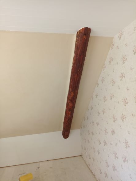

Re: Katuslae soojustus ning siseviimistlus
Sellepärast ma uudishimutsesingi, et mis tuleb sinna krohvimati peale lõppviimistlusesks, aga noh, ju see on sõjasaladus. See jutt, et matt ei sobi ja sobib ainult põhuplaat, on jura ja otsi asjalikumad krohvimehed. Just hakkan lõpetama objekti, kus kaldalaele, mille aluspinnaks oli OSB, on krohvitud ja viimistletud dekoratiivse savikrohviga. Sarikate palgid ilusti näha ja puha. Ei mingeid pilliroomatte ega põhuplaate.Pritz07 kirjutas: 18 Apr 2022, 15:44 Krohv juba laideti krohvimeeste poolt maha. Mingi matt ei pidavat sobima vaid vaja paigaldada põhuplaat aga seda nii täpselt vanade sarikate vahele ei saavat jne jne.
Tuli meelde.Urmas kirjutas: 18 Apr 2022, 19:05 Oleks juba täna pildi kah pannud, aga unustasin telefoni objektile.
- Dekoratiivne savikrohv kaldlael.jpg (18.77 KiB) Vaadatud 1870 korda
