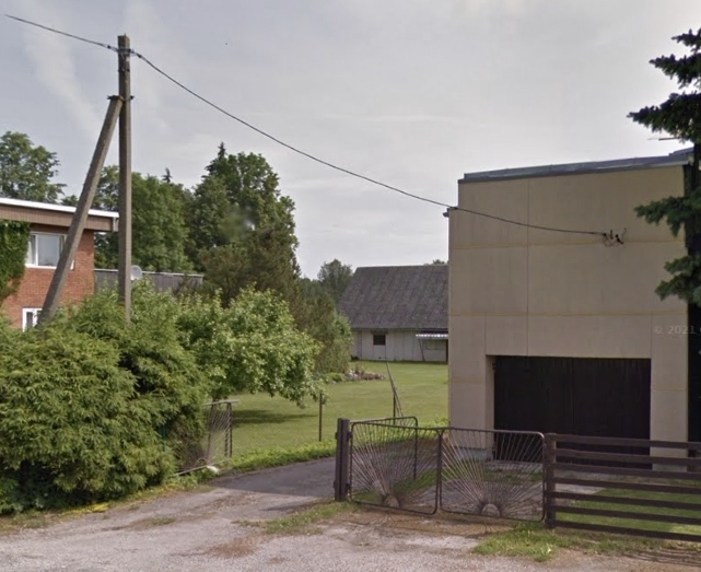

Ma lasin Elektrilevil viia garaažis oleva arvesti posti külge.
Maksis see teenus ~1200€ kokku umbes 2a tagasi.
Posti küljest viisin ise maakaabliga peakilpi tagasi voolu.
Kuna maakaabel oli juba ennem veetud, kui nad tulid arvestit vahetama, siis VÄGA normaalse suhtumisega elektrikud ühendasid mul uue maakaabli nii arvesti juures ära kui majas. :good:

Mina teadsin kogu aeg, et mul on liitumispunkt aias oleva posti külge kinnitatud arvestikilbis, mis pealegi olevat EL oma, nii et midagi ümber teha seal ei tohi.
Üllatusega aga avastasin, et liitumispunkt on kolinud tänavakilpi... Ja arvestikilp kuuluvat mulle ?
OK. Sobib - sain seal kohe hargneda sauna kaabliga...
