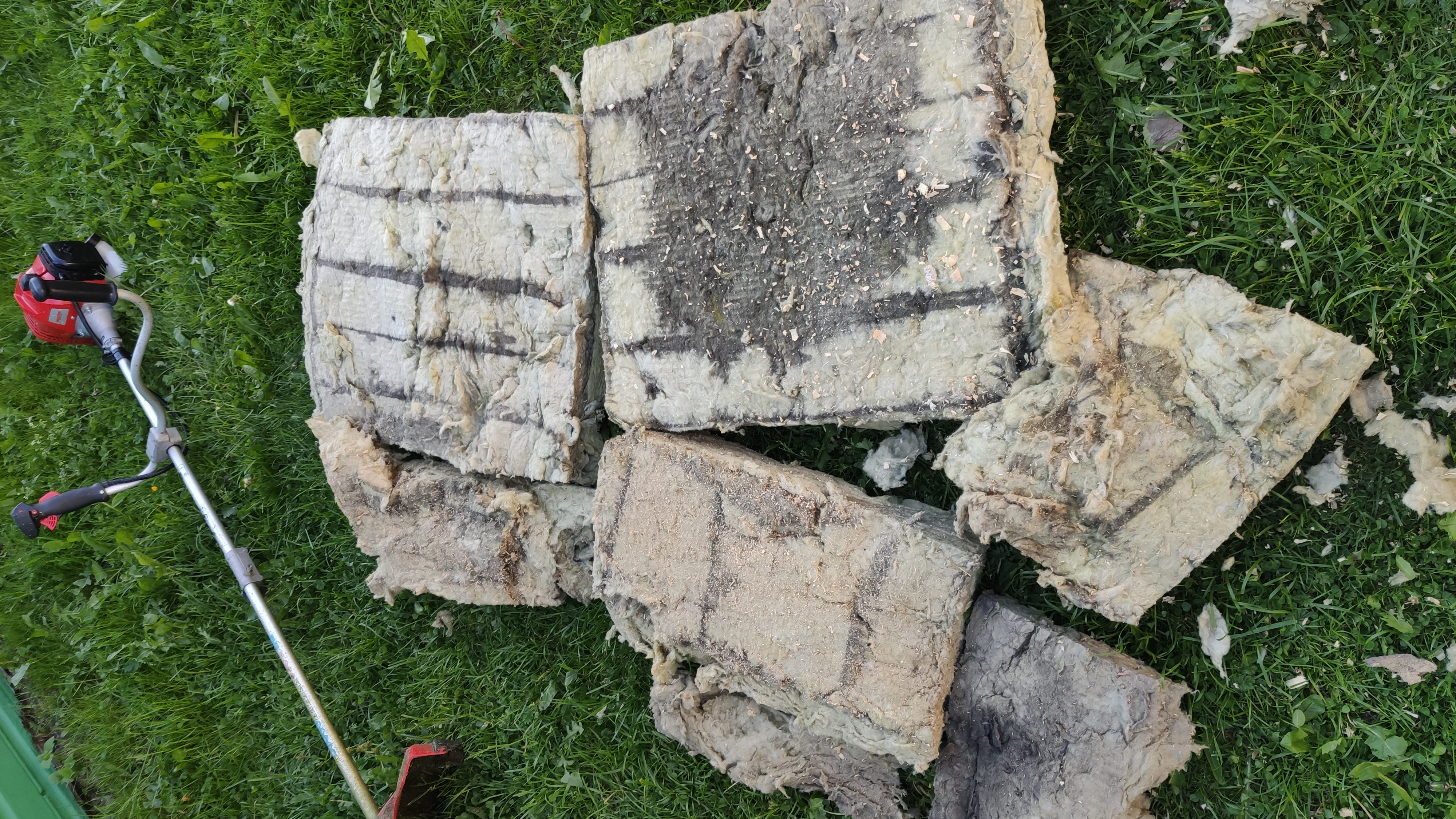

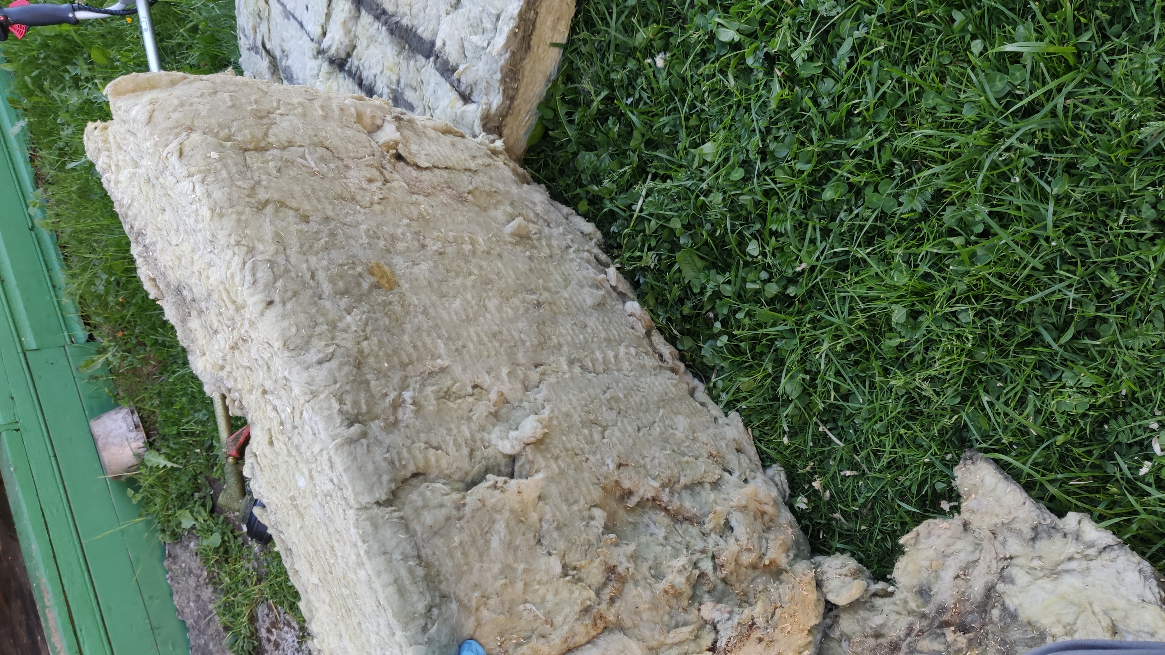

Oleks tarvis veidi targemate nõu. Paar kuud tagasi sain tasuta paarkümmend 200l liitrist kotitäit kivivilla kuna ühel kodanikul läks maja renoveerimisse ja villa asemel otsustati kasutada nüüd pur plaate. Endal on plaan nüüd see külma pööningu põrandale laotada (vana liiva ja põhu asemele). Siit aga küsimus: mõnedel plaatidel on ühel küljel musta värvi jutid ja plekid peal (panen pildid siia alla). Kas ma eeldan õigesti, et need on tekkinud tänu niiskusele? Ja mis veel olulisem küsimus, kas selliseid plaate on nüüd ohutu kasutada pööningu põranda soojustamiseks (eeldusel, et plaadid on nüüdseks kuivanud). Teiseltpoolt on plaadid ilusad:

Võivad ka olla konstruktsiooni läbipuhumiskohtadele tekkinud tolmujäljed tolmust, mida vill on õhust välja filtreerinud.

Hmm, okei. Ja juhul kui need on "seened" siis on need ka puidule ohtlikud? Et kokkupuutel puitlaudisega võivad hakata puidu külge? Või nii hull see asi pole. Pööningul õnneks tuul liigub ja niiskuseprobleemi seal ei teki.

Seen selliseid triipe ei tee. Kõige usutavam on mingi paki kinnitusvitste rooste või muu sodiga reageerimise tulemus. Triibud on ju täpselt nendes kohtades.

Endale tunduvad need triibud justkui pikilaudade vahekohad (et vill pandud otse nö. vastu laudasid) . Aga Mükoloogiauuringute keskusest öeldi nii:
"Kui villas on orgaanilist tolmu või muud orgaanilist saastet, siis saavad hallitusseened seal areneda. Enamasti siiski villas hallitusseente kolooniaid ei teki.
Niinimetatud "must hallitus" ehk ld Stahybotrus Chartarum aga villas kindlasti ei arene."

Kui on majas olnud ahjuküte, siis tihti mõne aastaga või ütleme 10 aastaga on selline peenike must tolm pindasid katmas. Näeb suht sedamoodi välja.

Ise ma seda kasutada ei julgeks ilmselt.
