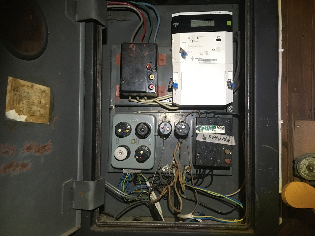

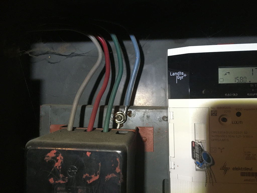

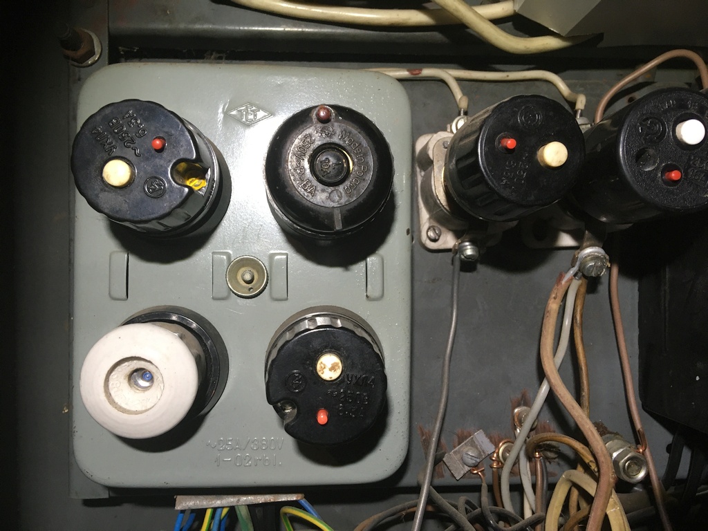

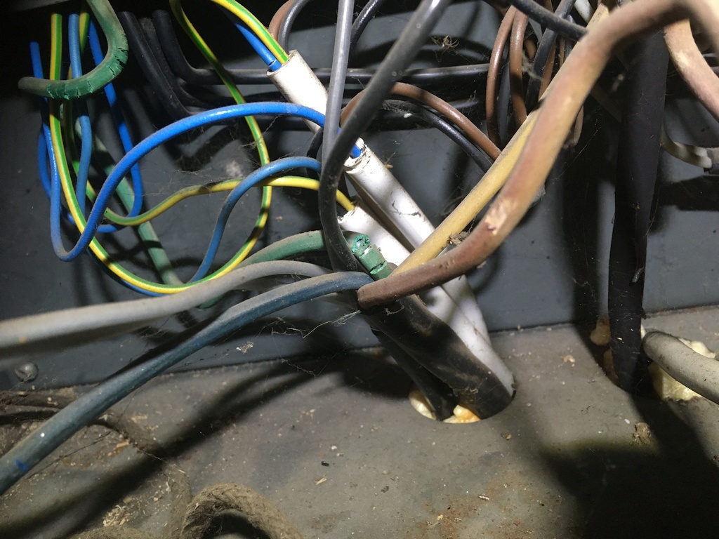

Pole elektrik, aga mullegi tundub, et seal kilbis olevaid asju oleks vaja natuke kohendada. Esiteks (automaat)korkide asemel tänapäevased seadmed (2 korgi puhul paistab olema ka oht kogemata pingestatud osasid puududata) ja lisaks mõningatel vanadel alumiiniumkaablitel on isolatsioon pragunenud. Peakaabel tuleb sisse vaskult ülevalt ja peakaitse on suur nõukaaegne. Kas oleks vajalik ka see välja vahetada või iseenesest pole sel häda midagi? Ja kilp ise, oleks OK sama kilp jätta või peaks kindlasti uue panema? Õhukaablist tuleb 3 faasi ja null ning tundub, et null on kilbi korpusesse ühendatud ja seega maandus puudub? Tubades on 90-ndatel pandud vaskkaablid (piltidel näha olevad alumiiniumkaablid on vist kõrvalhoone, kilbi küljes olevate pistikupesade ning veepumba ja selle juures oleva valgustuse jaoks), aga pistikupesad on ilma maanduseta, loodetavasti maanduse tekkimisel saab olemasolevaid kaableid kasutada ja lihtsalt pistikupesad välja vahetada kui sinna ikka maanduse soon jookseb?

Olen selliseid kilpe ümber teinud. Elekter välja, peakaitse ja arvesti jääb nii nagu on, sularite pesad alustega välja, asemele, kinnitad DIN lati, sinna ostad DIN lati PE ja N ning KL sobivate nominaalidega, KL kokku kammiga ja vajadusel mõni lisab RVK tähtsamatele kaablitele. DIN lati asukoha valid nii, et väljuvad kaablid kenasti ulatuksid olemasolevatena KL-deni

Renoveerida võib kilbi ehitusaja nõuete alusel ja siis polnud RVK nõutav ja EI ole kilbi ümberehitajale kohustuslik. Või nägid sa pildil nõuka aegset RVK?
Siiski, kui renoveerid, pole keelatud asja paremaks teha. ma olen tungivalt soovitanud RVK panna pistikupesadele, seal on tolku kah.
Sedasi tehtud kilp on igati tipp topp. Seejuures nõukaaegne peakaitse on parema kaitselahutuse ja ülepinge võimega kui tänased MCB-d. Rauast kilp võib sajandeid vastu pidada.

Huvitav, et seal päris mitmed korgid (3 tk) on 6,3 A. Kas tõesti on kaabel nii peenike, et selle järgi on valitud või on korgid pandud sellised, mida hetkel võtta oli või on lihtsalt nö. igaks juhuks natuke väiksemad pandud- puumaja, harukarpides on kaablid ühendatud kokku keeramisega (ei mäleta täpselt, äkki olid otsad kokku joodetud ka)... võibolla veel mingi põhjus. Kaablid on kõik seina peal (pindpaigaldus).

Üldiselt tuli sinna garaazi 1×10A, sest ehitamise ajal peale lambi, raadio ja akulaadija sinna midagi muud ei arvestatud. Üks kaitse oli lambile ja üks pesale. Kõiksugu tegelastele, et "aga see vene asi on ju hea küll ja veel parem kui praegu" oskan soovitada, et ka kondoomi saab ka teist korda kasutada kui see ümber pöörata.

Ikka tuleb RVK panna, kolmesoonelised ka ju kilbis. Aga see soovitus, et peakaitse samaks jätta, ei päde. Hindad ikka toitekaablist alates ja jooksvalt vahetad ka peakaitsme ja lisad KLL. Hinnanguliselt teeb sulle nädalavahetusel elektrik täislaksu, kui kilp jääb samaks 800 eest. Maandus,toitekaabli vahetus ja kilbi komplekteerimine.

Alajaam on paarisaja meetri kaugusel ja eks alajaamas vist null ongi maandatud? Samas aga kui puu kukub liini peale ja nulli ära katkestab, see oleks halb ja oma maandus oleks kindlam. :roll:
