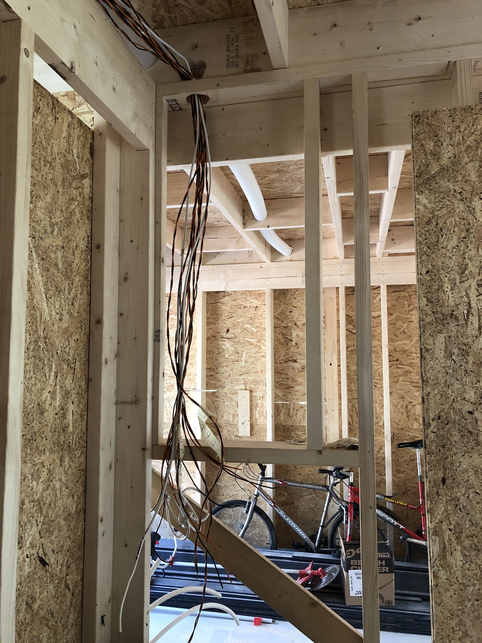

Kas on mingeid nõudeid elektrikilbi mehaanikale? Pean silmas seda, et hiljem kasutusloa saaks.
Kilp vaja panna puitkarkass maja seina sisse, 15 cm karkassi paksus. Poes müüakse plastikust süvistatavaid kilpe aga neid ma ise küll ei julgeks sinna panna, lisan foto hetkeolukorrast.
Mõtlesin, et laseks plekksepal ühe parajate mõõtudega plekist kasti ehk kilbi kokku keerata.
Sinna sisse siis ridade kaupa DIN siine ja automaadid.
Peaks olema igati turvalisem kui need plastikust käkerdised.
Kas nii tohib? Kas kilbil peab olema mingi CE vms märge ?

Ise ka otsisin sobivat ja sellesse mahtus peaaegu kõik vajalik ära ja jäi lisaks ruumi tulevikuks.
Sellisesse karkassiavasse ja täpselt mahub 15cm seina sisse (koos süvispaigalduse raamiga) selline Harjuelektri kilp:
76 kohta , 795x450x140: https://www.ve.ee/jaotuskilp-pinnapealn ... ju-elekter
84 kohta, 900x450x140: https://www.ve.ee/jaotuskilp-pinnapealn ... ju-elekter
Sellesse mahuvad ka lisaseadmed ja tunduvalt tummisem asi (närilisekindlam), kui plastist karbid.
Kilbi uksele saab vajadusel paigaldada peegli või lasta automaalritel suvalisse tooni värvida.
Harju Elektri pood: https://harjuelekter.ee/product-categor ... he/page/2/
