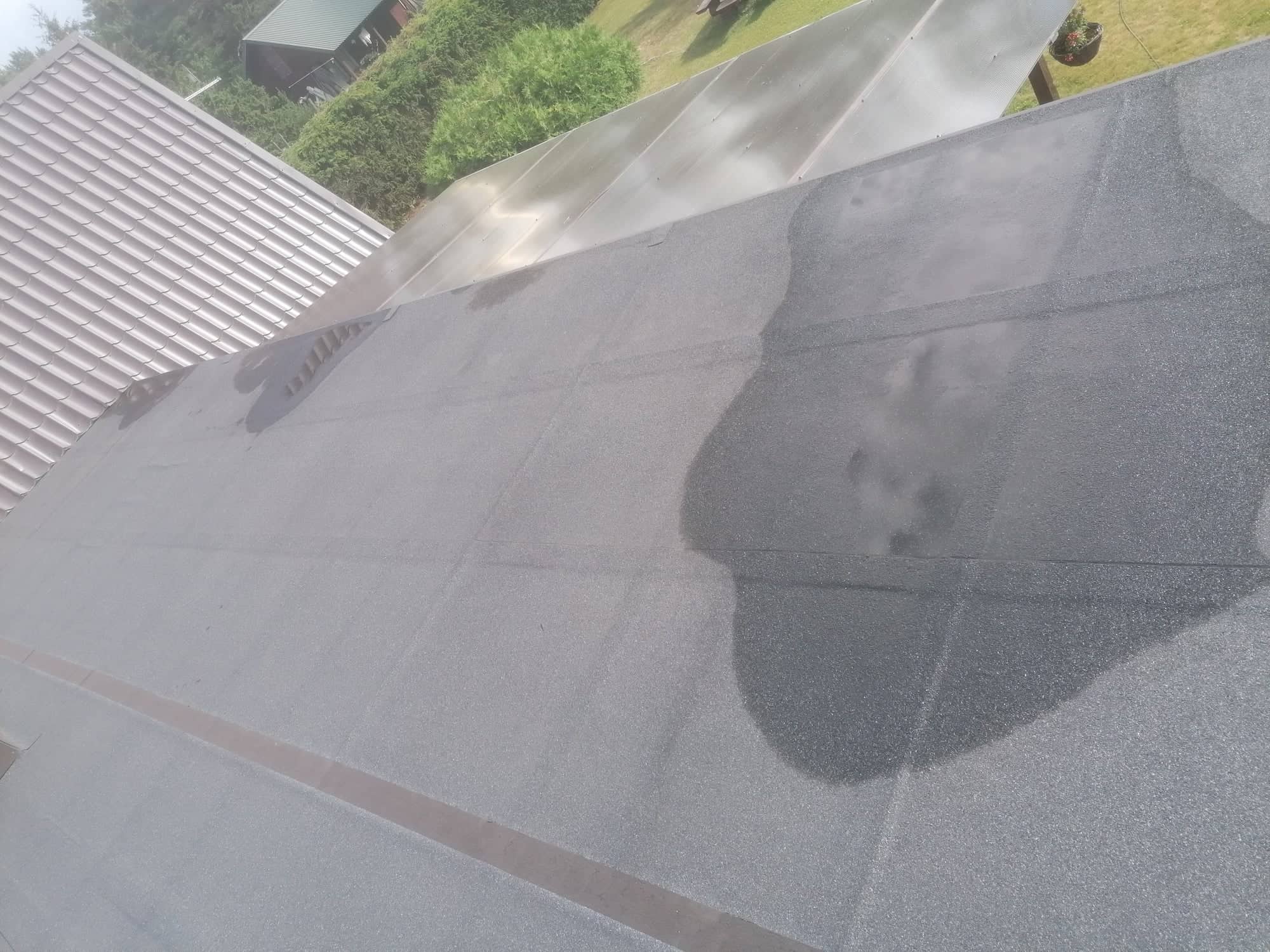

ca 6a tagasi tehtud lamekatus.üldiselt viisakas,aga nurkadesse ja mõndadesse kohtadesse jäävad peale vihmasadu lombid,tõenäoliselt juba pikemat aega,sest sbs materjali all olev osb plaat on katuse servadest kohati pehme.
sai räästakastid lahti kistud ja ca 10-15cm väljast sisse poole on mõned osb plaadid pehmed/mädad,seetõttu jääb lomp sinna nö äravajunud plaadi kohta ja vesi ei voola üle serve.tõenäoliselt probleemi aluspõhjuseks valesti paigaldatud räästaplekid,aga see on spekulatsioon.
Mida soovitaksite teha? sisuliselt kõik lahti ja uued plaadid ja uus kate?
või annab midagi selliselt veel teha? mõne aasta ilmselt libistaks veel sedasi ära,aga ei soovi,et katusesarikateni niiskus ja vesi jõuaks.

Kui räästaplekk mõjutab katust kolme sbs paani laiuselt, siis milline on katuse kalle?

Katuse keskkoht 60mm
Räästa juures 0mm
Keskkohast räästani 4m
Vähemalt sedasi sai tehtud.

Lomp ei ole probleem, probleem on leke. Arvatavasti on äärepleki külge sitasti keevitatud, ei ole haruldus. Uus ääreplekk ja riba SBSi peale, kirjelduse järgi peaks piisama.

Pildi põhjal probleemsed kohad:
SBS liimitud üleni OSB-i külge (OSB liitekohtades SBS kortsus, võimalikud praod)
puisteta vuugiriba (puiste on SBS-il põhjusega)
ääreplekk pealt liiga kitsas, tundub olevat alla 100mm, puudulik kinnitus, tõenäoliselt kehvasti liimitud SBS, puudub SBS-i riba pleki serva peal
pancho villa kirjutas: 08 Juul 2022, 20:38 Lomp ei ole probleem, probleem on leke.
:thumbsup:
Lombi all katus ei leki, leket otsi lombi servast.
P.S. Soome nõuete järgi peaks OSB all olema min. 100mm tuulutusvahe + min. 2,5 promilli katusepinnast räästa tuulutusvahe https://www.kattoliitto.fi/wp-content/u ... _netti.pdf

Kuidas siis läheneda nüüd,et probleem lahenduse saaks?
täpselt ei tea kusvahelt vesi sisse pääseb näpuga tõmmates on kõik kinni ja hargnema ei hakka.räästaplekil on sbs peal ja samuti kerge jõuga nokkides lahti ei tule.
Variant1
kõik maha ja uuesti?(sbs minema,kui juba see maas siis ka mõned otses olevad osb plaadid välja vahetada mis mädad,või pole oluline kui lekke pidama saab?)
Variant2
või üks kiht SBS veel peale ja uued ääreplekid?
Variant3
kõikidele ülemineku kohtadele tõmmata ribad peale ja loota,et jääb pidama?

uus ääreplekk ja riba peale.
