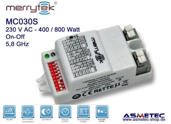

Kas seal küljel spikrit ei ole hoobade asendist? Pildil tundub, et päris pime on see keskkond seal.

Otsi selle radaranduri andmed ja leiad kasutusjuhendi, lambi tootja ei ole määrav.
Näide arusaamiseks selliste andurite loogikast:
https://www.asmetec-shop.de/en/Merrytek ... ensor.html

Lülitid:
sens - tundlikus liikumisele,
time - põlemisaeg,
LUX - need määravad millises valguses valgus süüdatakse ja neid näppides peaks saama lõpetada valges süttimise.
Need radariga andurid ongi sellised "virgad süütajad", sest tunnevad inimese liikumist ka lae peal ja seina taga isegi 5m raadiuses.
Panin aia külge välisvalgust süütama ja seal rakendub suure tuule peale.
(Veremaal soovitatakse kasutada radarandurit kriminogeenses piirkonnas kortermaja korteri esikus, et enne korterist väljumist annaks see andur läbi seina märku, kas keegi on pimedas koridoris passimas.)

Lülitite kasutamise osas jõudsin ise ka analoogsele järeldusele, kuid näperda neid kuidas tahad, tulemus sellest ei muutu. Põlemisaega ei hakanud spetsiaalselt mõõtma, sest kõhutunde järgi arvestades see tõenäoliselt ikka toimis. Ülejäänud kahe osas polnud mu meelest mingit vahet. Lamp süttis ühtemoodi nii öösel kui päeval. Tundlikuse osas mul "häireid" pole, kui jõuad seestpoolt tulles poole trepi peale, siis asi süttib ja väljast tulles võid ukseklaasi taga seistes liikuda palju tarvis, lamp süttib alles peale ukse avamist/liigutamist.
