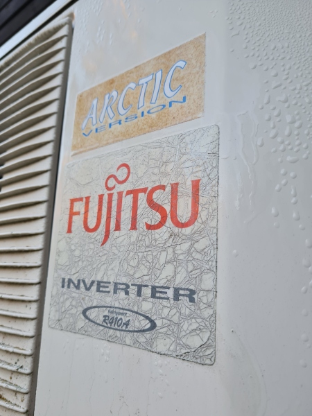

kunn24 kirjutas: 10 Okt 2022, 18:43 Kas sellele on Arctic peale kleebitud?
Manual näitab, et tehasest on 150 W põhjas küte ja 45/55 C termolülitiga (joonisel paremal all). Väljund on plaadilt, mitte nagu kodukootud seadmel, toiteklemmidelt. Päris põnev projekt. :scratch: . Tegelekult IMHO asi peaks selliste naljadega juba päris kurjaks minema, kui sellised 150 W ooterezhiimis aastaringselt küdevad asjandused töötavad.
Vaatasin just oma Arctic soojuspumba tarvet (koduautomaatikasüsteemi voolumõõtja on vahel). Jõudereziimis oli sept. lõpp - okt. algus tarve 11...12 W. Praeguste ilmadega on jõudereziimi tarve kõikunud 12...20 W vahel.
Need on siis reaalsed vatid ehk aktiivvõimsus, mitte voltamprid.
Kui vaadata voolu ja pinget eraldi, siis tühijooksu voolutarve oleks jah justkui 0.5 A, aga tundub, et see on pigem impulsstoiteploki kehvast PF tingitud näivvõimsus.
Vaatasin ka oma teist soojuspumpa, mitte-arctic varianti Fujitsu Nocriast ABC kliima kodukootud küttekaabliga. Selle tarve tühijooksul jääb samadesse piiridesse ehk siis tundub, et küttekaablid ei ole veel käima läinud.

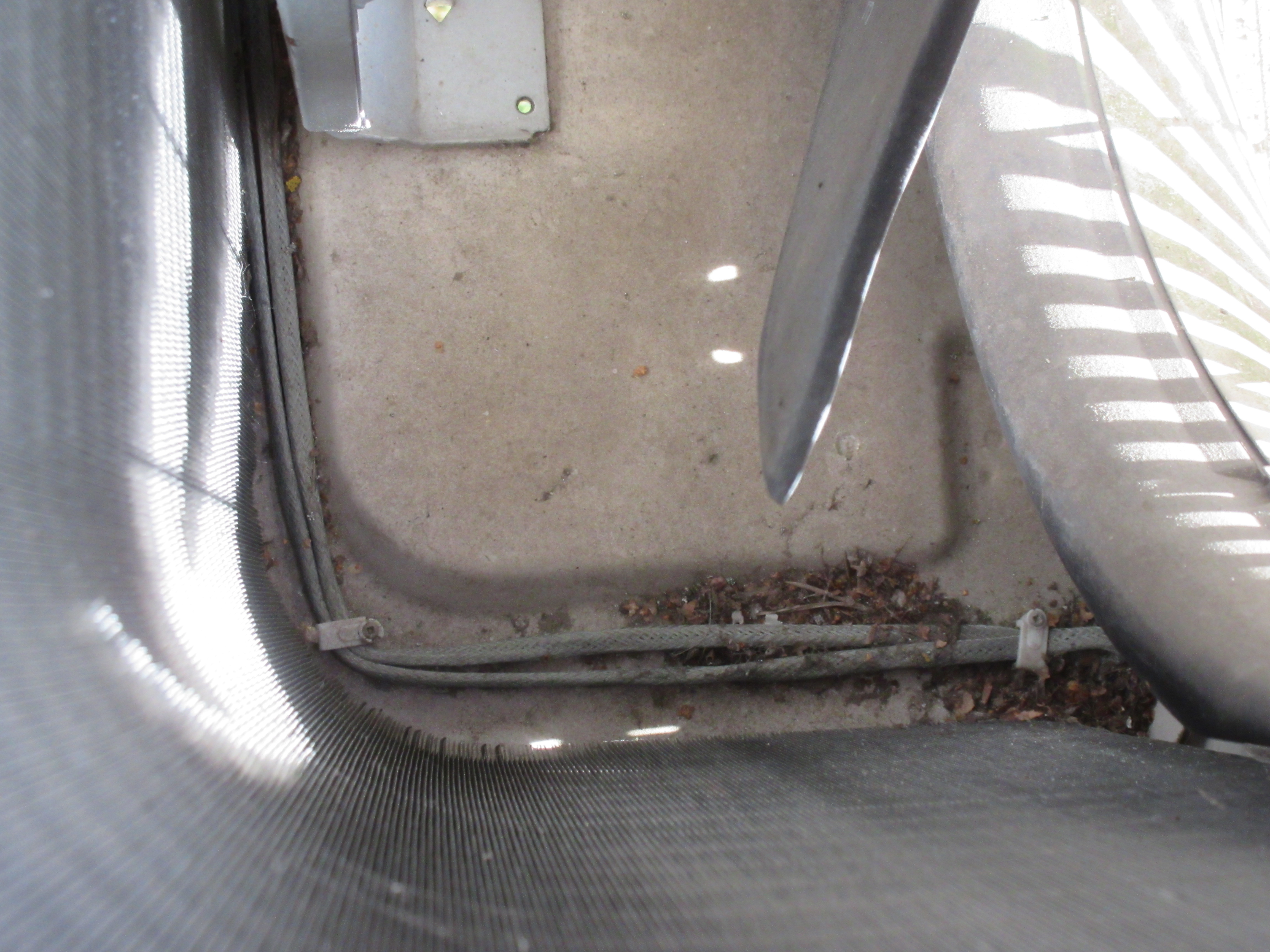

Kõik uuemad Fujitsu/Fuji seadmed, millel juhitakse põhjasoojendust otse plaadilt on see aktiive (kui seade on küttes) alla +2C*. Kui seade on kinni, siis on ka põhjasoojendus väljas. Ise nad nimetasid sellist juhtimist vist targaks.
Kuid see ei muud olukorda kus see põhjasoojendus on tarbetult järel 24/7, kui masin töös/küttes on.
Põhjasoojendus on vajalik, kuid mitte 24/7.
Tavalise õhk-õhk seadme sulatustsükkel on nii pikk, et selle juhtumise siganali võiks täiesti vabalt 4t ventiililt võtta, e. see oleks aktiive ainult siis kui pump sulatuses on. Kui asja natukene edasi arendada, siis võiks selle lahendada näiteks aegreleega, kui tavalise sulatuse aeg lühikeseks jääb.
Kuid see kaabel on seal vajalik. Kes vähegi paigalduse/hooldusega on kokku puutunud, on kindlasti näinud olukorda kus välise soojusvaheti alumine osa on jää poolt muljutud/katki tehtud.

Daikini vabalt rippuv soojusvaheti alumine äär on põhjaga tasa.
Tavalisel õhksoojuspumbal on aga soojusvaheti põhjast kõrgemal ja kui sinna alla nüüd lihtsalt auk lõigata, siis käib (suur?) osa õhku hoopis sealt.
Soojuspumba põhi on ka seadme kandev konstruktsioon ja seda päris suvaliselt lõigata ei kannata.

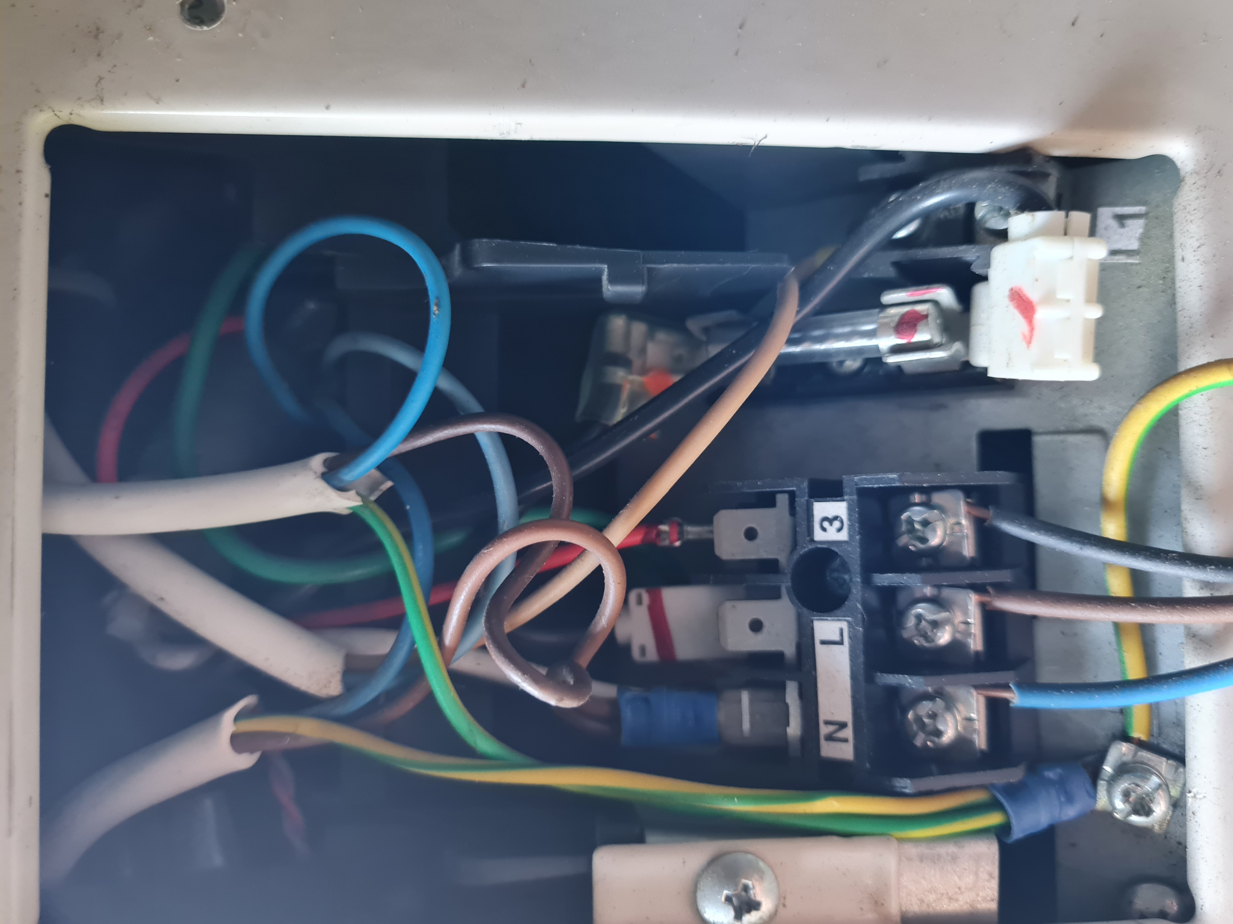

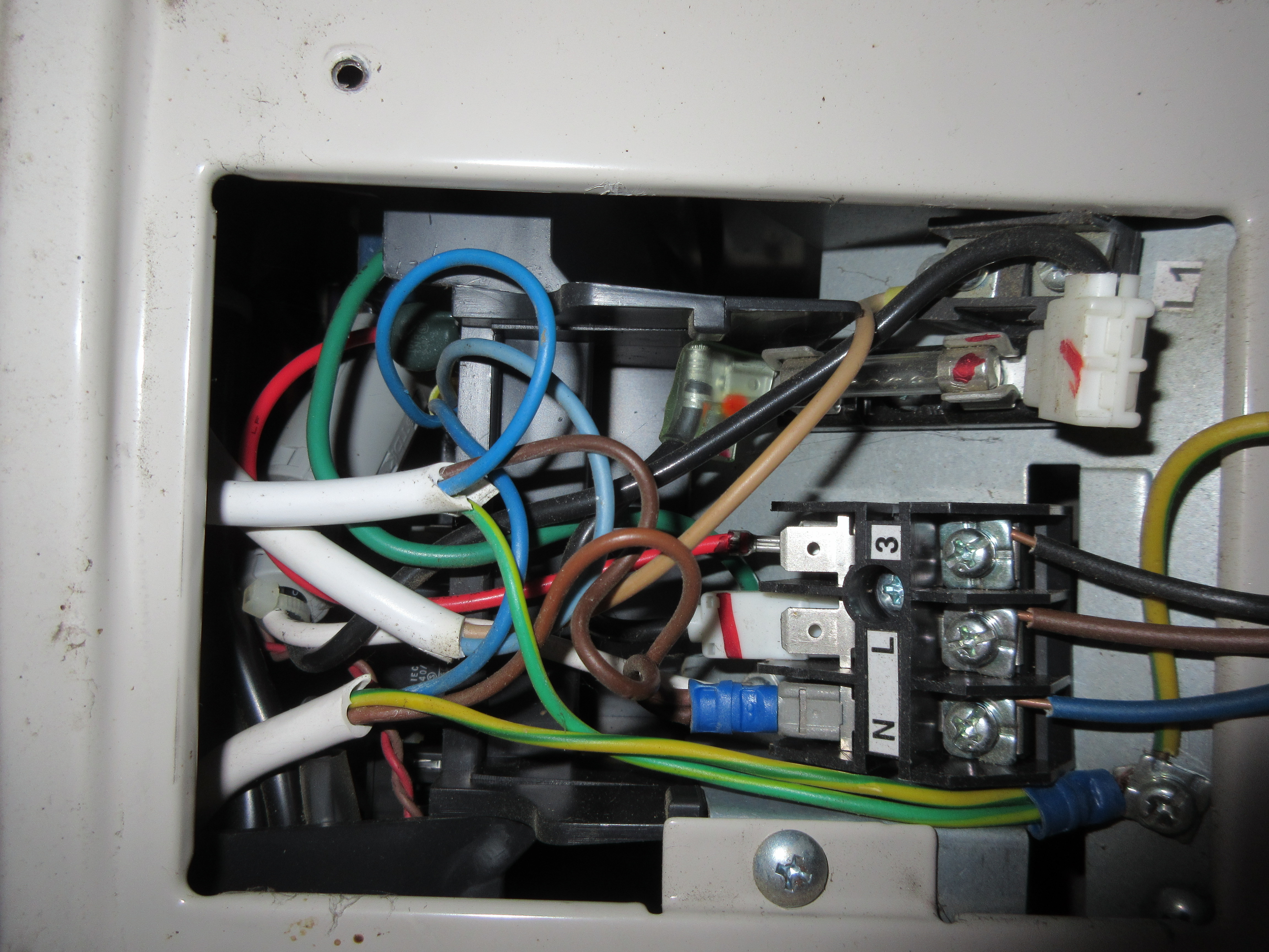

kunn24 kirjutas: 10 Okt 2022, 09:20 Torude- juhtmete kaas on peal 1 kruviga, selle keerad välja ja siis tõmbad kaant ca 1 cm allapoole.
Et tuvastada, kas kaablid on tehasest, oleks huvitav näha klemmiliistust pilti ja saada välisosa mudelitähis, saab netist skeemid ja kirjeldused. Kuid arvan, et "Arctic" kleeps on kohalike müügigurude leiutis. Kuidagi oli vaja turul läbi murda "esiliigasse".
Kaane sain maha küll, seal all selline pilt. Et aru saada, milline kuhu läheb, on ikka vaja kogu kosu vist pealt ära tõsta....
Millega seda isolatsiooni asendada? Mingi paks teip? See isolatsioon on ju ometigi vajalik?

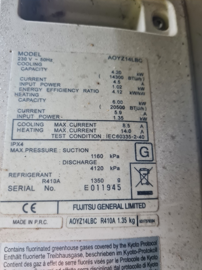

Mul peaks olema 2007 või 2008a ABC Kliimast ostetud seade.

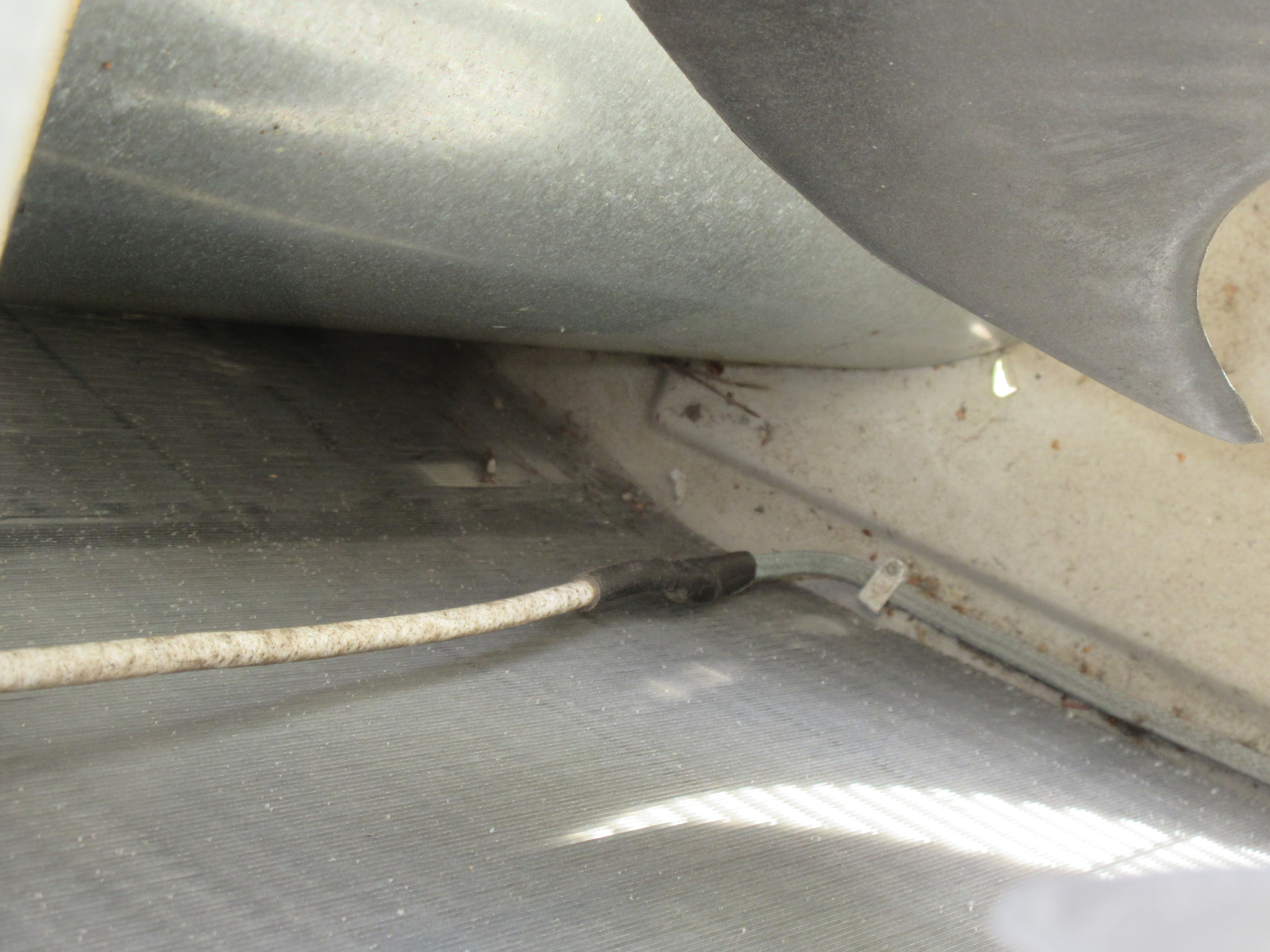

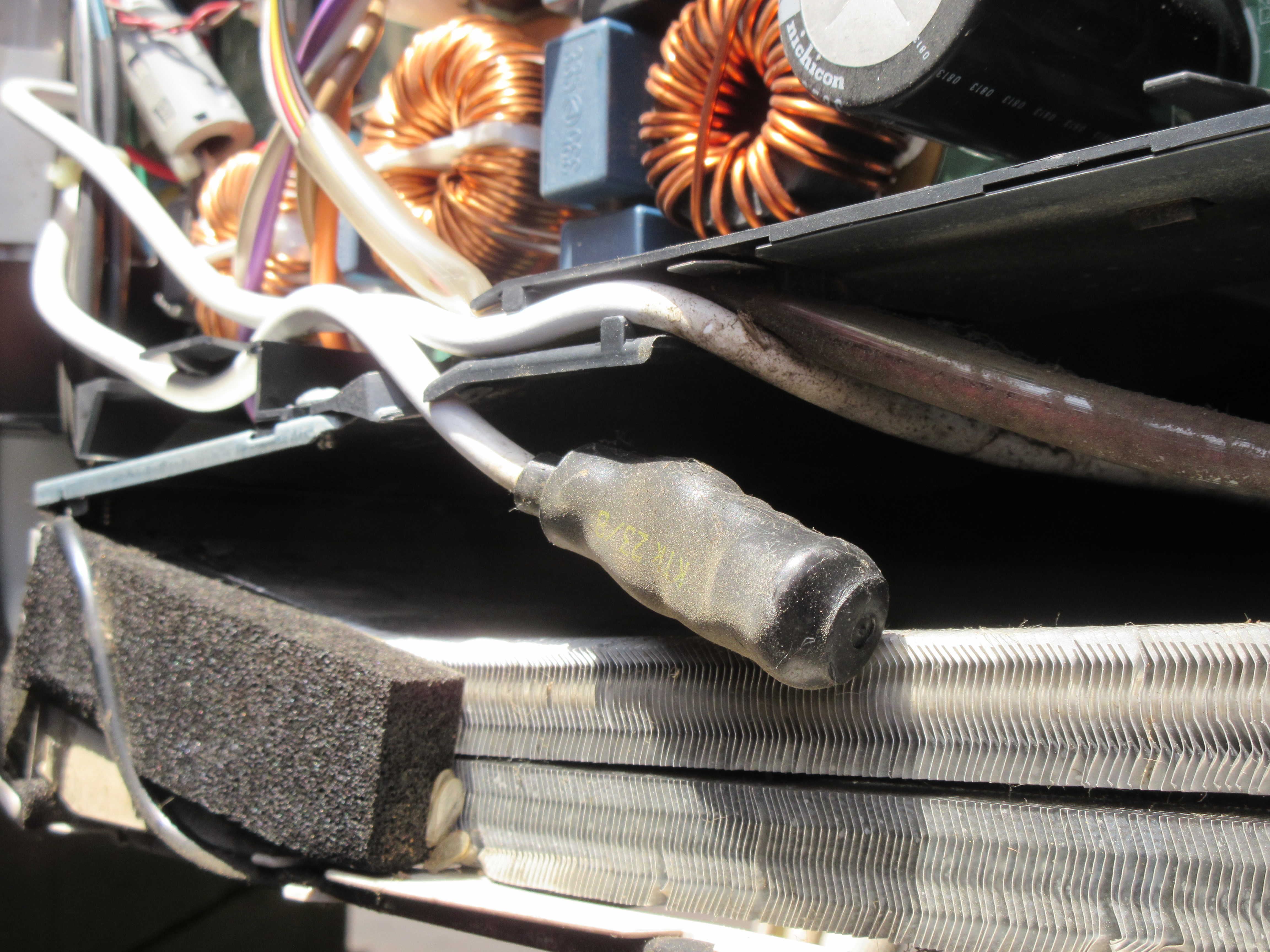

Mulle millegi pärast tundub, et tehas kus niimoodi ülespoole minevaid kaableid puhastatakse, ei suudaks nii keerulisi seadmeid toota.
Ehk need kaablid on hiljem lisatud kuskil mujal kui tehases.

tegin välguga ka pilti, kas nüüd on paremini näha? Sinised on kõik ühte punti kinnitaud omavahel kolmekesi. See kahejuhtmelise pruun, läheb kõige paremale L1 alla ja on seal kinni.
Homme valges üritan kosu maha saada.

sain pealt kaane lahti
pilt, mis vastu vaatas on selline
PiltPiltPilt
Kui jutt tõele vastab, siis ei ole anduril, mis pesitseb radika ülaservas, voolu peal. See aga ei tähenda, et põjakaabel kogu aeg taga ei oleks? Kui selle lihtsalt lahti ühendan, siis saan ju vaadata, kas masin sellele kuidagi reageerib või mitte...

kompressorisoojenduse kaablit ma ei tundnud ära.
Põhjasoojenduskaabel läheks nagu üksi ja saaks alguse otse majast tulevatelt klemmidelt download/file.php?id=13604

et siis panen korpuse uuesti kinni ja kasutan edasi, kartmata, et õues midagi kütan?
Mul on ta siis töötanud üle aastakümne nii, et mingit küttetraati kasutusel ei ole, on vaid kleps ARCTIC? :jooma
Hiid
Postitusi: 4496
Liitunud: 30 Jaan 2005, 12:46
On tänanud: 119 korda
On tänatud: 93 korda
Re: Õhksoojuspump ja temas olevad küttekaablid
Panin siis masina pistikusse ja mõõtsin õues L1 ja N vahel olevat pinget. 0 näitas.
Mul on ka pistiku vahel olev mõõtja, see näitas 0.5A ja 5W
Kui panin masina tööle, siis kasvas järkjärgult tarbimine 10Ani, ja samal ajal oli 2.4KW
Kui välja lülitasin, siis kukkus jälle 0.5A ja 5W peale. 243V näitab muidu liinis, kui 10A tarbimist on, siis kukub 230V peale.
Võimalik, et selle silla eemaldas mu tuttav paigaldaja 15a tagasi, kuna ta ehk teadis, et see on mõttetu.
Kurb on see, et elasin kõik aastad teadmisega, et kütan talvel ka ilma, hea on see, et seda siiski ei teinud. :thumbsup:
