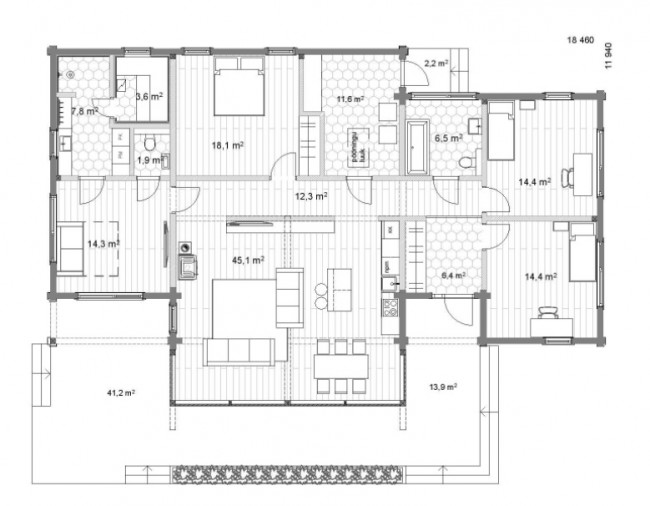

Uuriks siis siinsete ehitusfoorumlaste käest, et kui palju maju ehitatakse eelprojekti järgi?
Näiteks ühepereelamu, ühe kordne, ehitusealune pind 180m2, plaatvundament küttekontuuridega, bauroc seinad soojustatud villaga, sarikad/fermid ja kivikatus. Peaks olema levinud lahendus.
Kui nüüd netist on leitud sobiv ruumide planeering ja majast näidiseks pilt, siis esmakordselt projekteerijat otsides pakutakse väga erinevas staadiumis projekti koostamist. Aga mida oleks siis vaja?
Näiteks: Plaatvundamendi ehitamine, mis andmeid vajab ehitaja? Ilmselt on vaja eriosana kütte/ventilatsiooni projekti? Kas vee/kanali projekti? Kas elektri projekti? Need eriosad tehakse eelprojektile juurde eks?
Mis andmeid vajab ühekordse bauroc (200-375mm) maja ladumiseks müürimees? Eelprojektil mõõdud peal, läbilõige olemas. Kas on müürimehel vaja konstruktsioonide projekti või põhiprojekti vms?
Ma olen saanud aru, et fermid/sarikad arvutab/projekteerib fermitootja niikuinii. Kas õige? Mis andmeid ta vajab? Eelprojekt? Laotud müüride mõõdud? Või projekteerija koostatud põhiprojekt, konstruktsioonide projekt?
Kas ehituse alustamiseks piisab eelprojektist ja vajalikest eriosadest, et küsida hinnapakkumisi ehitamiseks?
Samuti võivad kogenud ja sõbralikud projekteerijad ennast üles anda, kes oleks valmis selle töö ära tegema.

Seda plaani vaadates - kui majas on juba kamin (parem teha ahi), siis võiks keris olla puuküttega ja tänast olukorda vaadates teeks ka puupliidi.

Küülaline kirjutas: 11 Okt 2022, 22:24 Seda plaani vaadates - kui majas on juba kamin (parem teha ahi), siis võiks keris olla puuküttega ja tänast olukorda vaadates teeks ka puupliidi.
Inimeste arusaamine majandamisest ja silmailust võivad olla väga erinevad: minu projekteerija tegi ikka väga suured silmad kui soovisin uude majja puupliiti - ega ometi kogu maja puuküttel ei tule? Sai siis rahustatud teda, et tegu lisaküttega ja põhiküte õvsp. Kuigi täna võib olukord vastupidi minna. Linnainimestel on rahast vahel kummaline arusaam - samas eks nemad mõtlevad meist maainimestest umbes samamoodi.
Näha on, et see toorikprojekt on võetud kuskilt talumaja projektikatalogi näidisest ja need tavaliselt kohendatakse projekteerimise protsessi käigus elamisväärseks.

ifffff kirjutas: 11 Okt 2022, 21:11 Mida vähem ehitamisest jagad, seda põhjalikum projekt telli. Muidu on pärast järjekordselt mingid sassid objektil miskit oma aruga ratsimas.
Kuid siiski, äkki proovid vastata mõnele mu postituse küsimusele? Näiteks kas eelprojekt on piisav plaadi ehitajale? Kas küte/vent lisa tuleks juurde tellida? Katuse fermid/sarikad arvutab fermitootja niivõinaa? Või on projekteerijalt vaja seda?
Plaanis on maaküte (krunt mahutab). Saunas elektrikeris ei hirmuta mind (kuigi vahel meeldib ka puudega sauna kütta- protsess iseenesest). Ütleme 6kw keris x 1h kütab kuumaks = 6kwh x üldteenus 0,2eur= 1,2eur (igapäev ei küta).
ping kirjutas: 11 Okt 2022, 23:16 Näha on, et see toorikprojekt on võetud kuskilt talumaja projektikatalogi näidisest ja need tavaliselt kohendatakse projekteerimise protsessi käigus elamisväärseks.
Jah tegemist on palkamaja tootjaga, ma hetkel eelistaks bauroc+vill aga selles osas võib soovitusi jagada. Plaani tuleb veidi kohendada, puudu on tehnoruum, ülejäänud sobib meie krundile nagu valatult arvestades ilmakaari ja naabermaju.
Siiski mis te soovitate: kas eelprojekt + lisadena küte/vent ja vesi/kanal ja elekter? Kas sellest piisaks ehitajatele hinnapakkumise koostamiseks ja ehitamiseks?

apartemente kirjutas: 12 Okt 2022, 10:39Plaani tuleb veidi kohendada, puudu on tehnoruum
kivipõrandaga 11,6 m2, kust pööningule pääseb - mis seal tehnoruumist puudu jääb sinu jaoks? Liiga suur? 8).
Sorry jätsin täpsustamata, et sealtpoolt oleks vaja sissekäik teha ja tehnoruum mujale juurde teha, või seda ruumi poolitada. Seda arutaks projekteerijaga kuidas on mõistlik.
