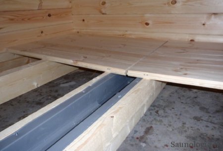

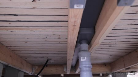

Saunologia fotodel on meie mòistes säästuvariant. Vesi viidud palja pem toruga, see külmub esimesena ära talvel kui vesi torusse jätta. Kui soovid mugavust, siis kindlasti betoon, küttekaabliga. Soome variant on täiesti ok kui teed kõik nii, et jookseb ise tühjaks ja sooja vett segad kausis. See võib tunduda imelik ja ebamugav aga tegelikult on väga lihtne. Kopsikust vett pähe kallates saab täpselt samamoodi puhtaks. Uskumatu, eksole 8) .
