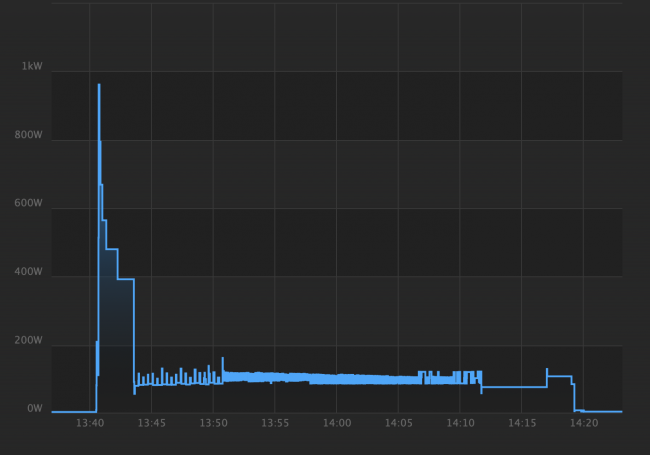

Seadme manuaalist või andmetest saab vaadata maksimaalset energiakulu, aga mite kasutusdünaamikat. Kui tihti ja mis mustriga tarbitakse, milline on minimaalne, keskmine ja maksimaalne tarbitav võimsus. Viimane on oluline näiteks varutoite reservi planeerimisel. Milline peab olema tippkoormuse taluvus ja kui palju energiat keskmiselt mingis ajavahemikus kulub.
Konkreetne näide: katla voolutarbeks on infolehel märgitud lakooniline "1kW nominaalvõimsusel".
Reaalselt kulub 1kW <minuti jooksul süütamisel, seejärel mõni minut ~400W ja ülejäänud aja on katla voolutarve vahemikus 80-120W.
Teemasse. Konkreetne graafik on pärit Fibaro koduautomaatika juhtseadmest.
