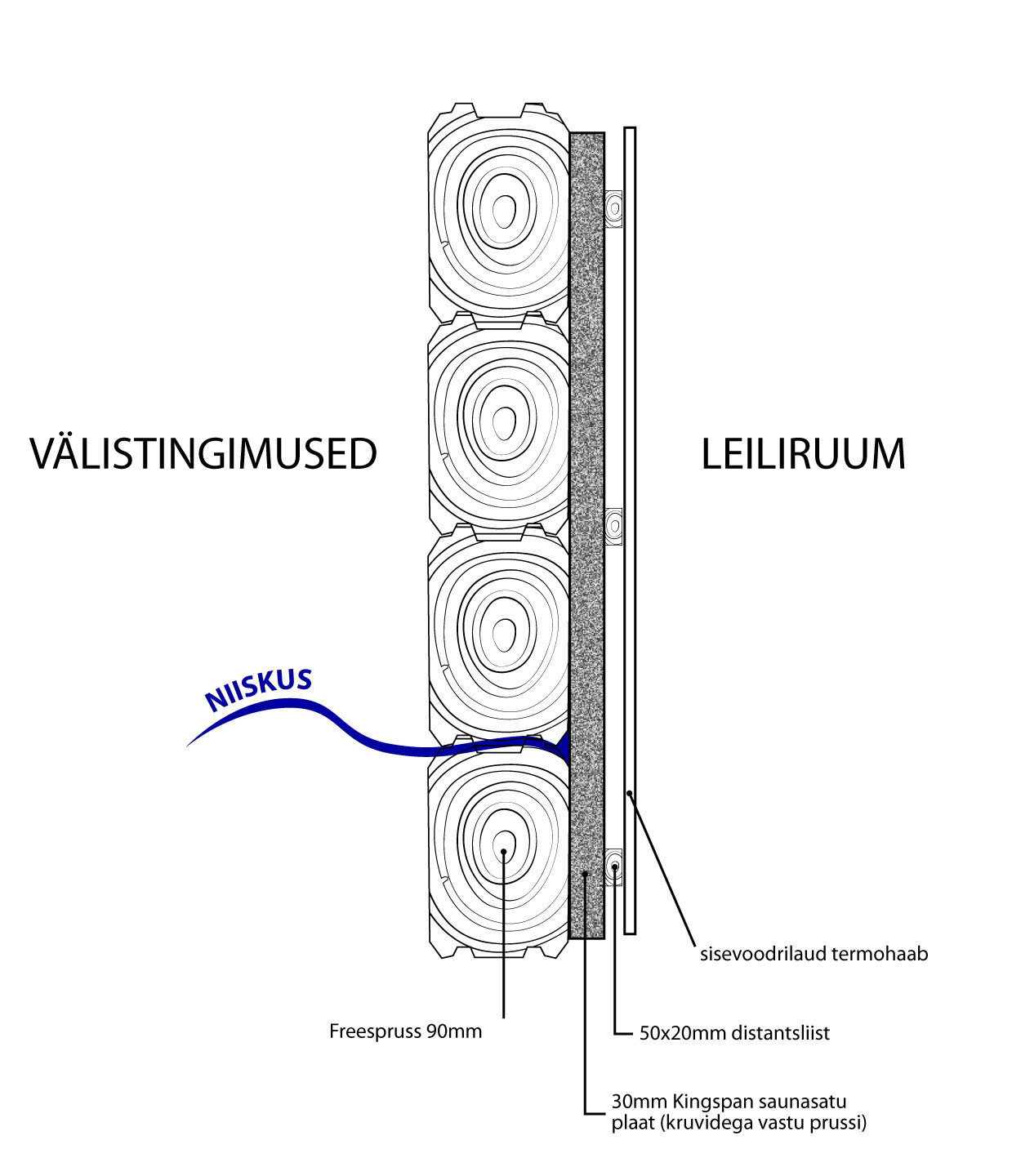

Küsimus: Kuidas soojustada 9cm paksuste puitseintega freespalkmajja ehitatava sauna leiliruumi?
Kas võin panna 30mm SPU (saunasatu) plaadi (sisaldab juba soojusisolatsiooni ja aurutõket) kruvidega otse tihedalt vastu freespalki, sellele 2cm distantsliist ja peale voodrilaudis?
Kuidas sel juhul hakkab seinas väljast tulev niiskus liikuma? Hakkab kogunema väljast läbi (9cm paksuse!!!) palgi sissepoole imbudes õhukindla SPU-plaadi ja freesprussi/palgi vahele?
Kas tegelikult tuleks SPU-plaadi ja freespalgi vahele samuti liistuga mingi tuulutusvahe jätta?

No aga see väljast sisse liikuva niiskuse liikumise teema jääb ikkagi vastamata. Tegin joonise.
Küsimus: Kas sellise leiliruumi vooderdamise korral võib väljast sisse liikuv niiskus probleemiks olla?

Väljast sisse niiskuse liikumise pärast ei pea rohkem muretsema kui vaid räästad kataksid lausvee sattumise välisseinale (mida vähem vihma otse palgile sajab, seda parem). Värvid oma palgi sulle meeldiva välisfassaadivärviga ära.
seespool on foolium aurutõkkeks. Soovitav on teha võimalikult hea siseventilatsioon (leili ajal suletav, muul ajal siis toimib - kasvõi loomulik fresh klapp)

No super! Tänud vastamast, Kalvis (ootasingi siin sinu vastust :D)! Ventilatsiooniks on leiliruumis kaks lõõri, neist üks toruga puuküttekerise juurde toodud värskeõhu sissetõmme, teine laes olev väljapuhe (mõlematel klapid vahel). Lisaks maast 5cm kõrgusele jääv saunauks pesuruumi, milles on omakorda sundväljatõmme. Nii, et ventilatsiooniga võiks ok olla.
AGA: Kuidas kommenteerid 10mm liistuga SPU plaadi freespalgist eemale tõstmise vajalikkust?

Tõesti palksaunal kui keris kangem panna, pole rohkem vaja.
Tehakse seda sisse pigem muul põhjusel -tahetakse lehtpuust leiliruumi ja siis on vajapuitkarkassi. Noh natuke näed vaeva ja puitkarkassi vahele topitud vill aitab küttekulude vähendamisele kaasa, lisaks tagab foolium tugevama leili (aur ei pääse leiliruumist välja.
Korstnalöör sobib ventilatsiooniks piisavalt - paned ribidega suletava ette ja ongi OK.
Ole aga selle teise lõõriga mis korstnast sisse tõmbab võrsket õhku veidi ettevaatlik - korsten võib minna ringtõmbesse kus imeb suitsu sisse tagasi.
Teiseks -selliste lihtsate onnide korsten oleks kohe mõistlik osta plekkkorsten - vaid läbi lae on läbiviik. Standardmõõtudele kummilutid, läbiviigud saadaval - asi siis tulekindla villaga vooderdada. Ventilatsiooniks kasutad eraldi oma plekkorstent. Võibolla ma ei panekski - puuriks lae lähedalt läbi seina ava ja paneks resti ette. Ja ahjule puuriks põrandast augu - reeglina on need tarekesed ju postvundamendil. Hoiad kokku töövaeva ja raha.
SPU - milleks üldse seda plaanid kasutada.... Kui tarekest tahaks soojustada siis lisaksin väljapoole villakihi, tuuletõkke ja uue laudise. Max 10 cm soojustusega. Aga kui tare eesmärk on kord nädalavahetusel pidu panna siis loomulikult ei midagi. Kamin või ahi keskele oma korstnaga ja kõik.

Njaa - siis tõuseb ikkagi kohe päevakorda seesama niiskuse liikumine. Antud juhul siis leiliruumist välja otse välisvoodrisse. Siis oleks ikkagi vaja leiliruum seestpoolt ka ära vooderdada.. Nokk kinni, saba lahti..

kui ruumis ei ole pidevalt kütet, siis mina neid umbseid materjale küll ei julgeks kasutada puidu vastas.
Esimene Kalvise pakutud variant oleks OK, mis sest juudiplekist ikka jäigastada. Ma jätaks selle tuuletõkke plaadi ka ära.

Hiid kirjutas: 17 Nov 2022, 20:16 kui ruumis ei ole pidevalt kütet, siis mina neid umbseid materjale küll ei julgeks kasutada puidu vastas.
Tegelt ma jätsingi omal tuuletõkkeplaadi leiliruumis ära. Sellel oli mõnda aega negatiivne lisaefekt - väljapool ei olnud soojustust ega tuuletõket ja niikaua kui tormisem ilm - puhius leiliruumi aurutõkket kummi ja mitte ning see oli tuuliste ilmadega kuulda. Ei tahtnud segavat helitekitajaga lahendust pakkuda. Kui väljapoole sai soojustus ja tuuletõke siis kadus see tormiste ilmadega heli - et kui küsija sees tuuletõkke ära jätab minu lahenduses siis villa hoiab see aurutõke kenasti püsti. Lihjtsam ehitada

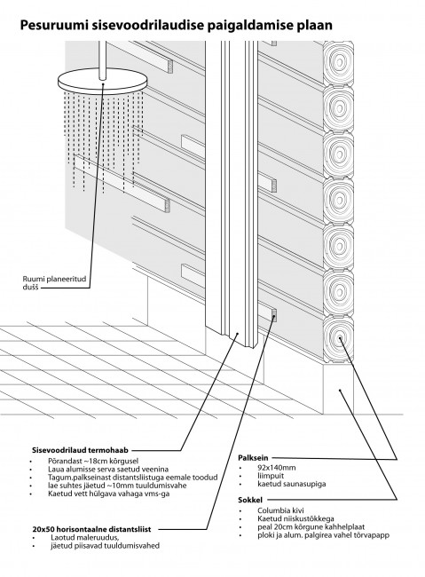

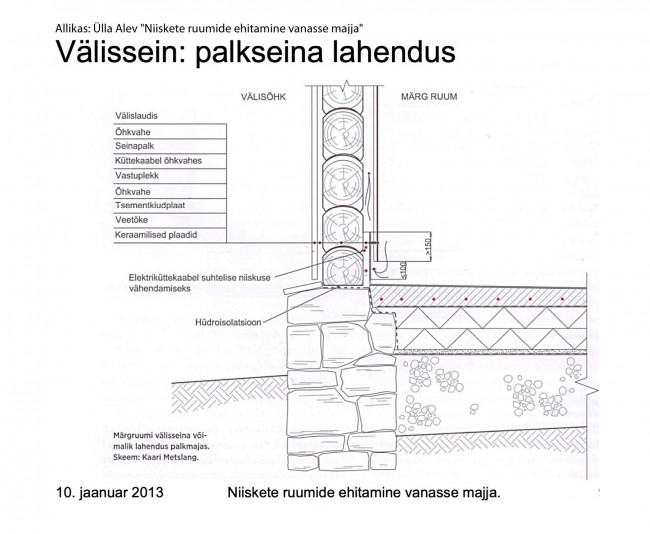

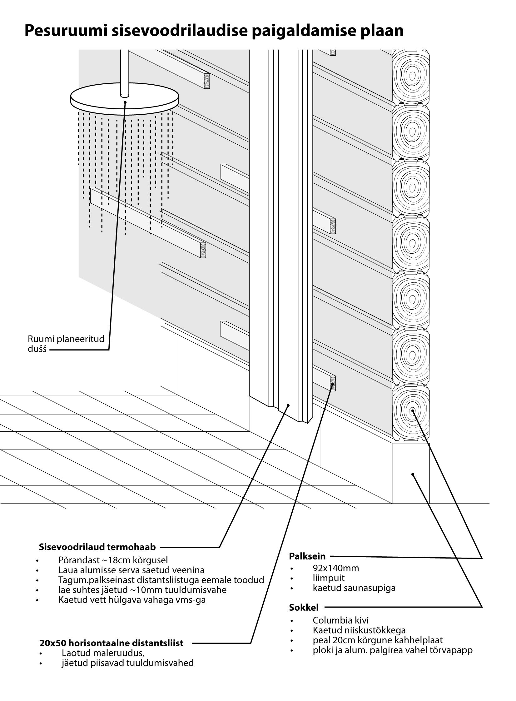

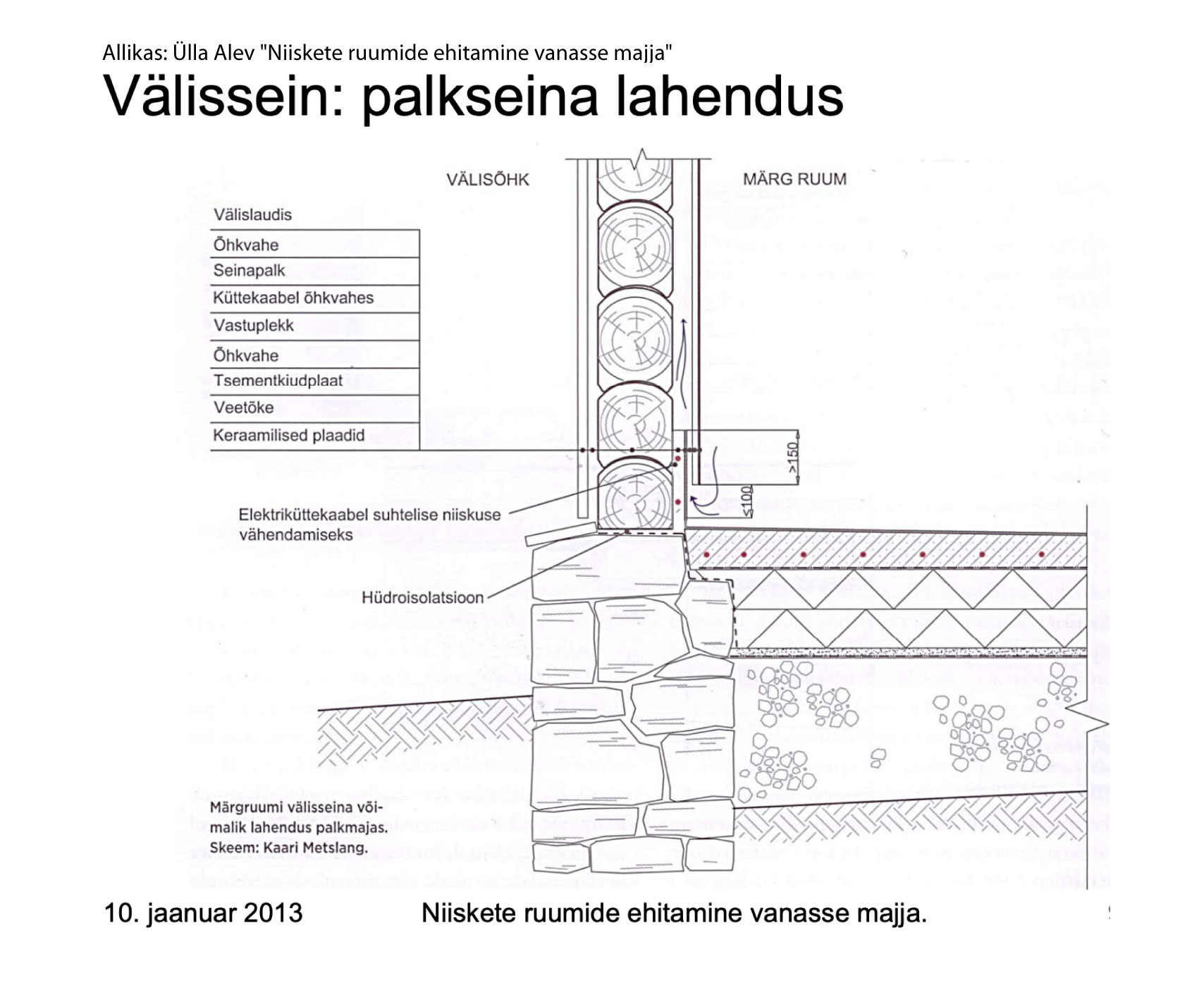

Leidsin Ülla Alevi (parand - Üllar Alev) koolitusmaterjalid "Niiskete ruumide ehitamine vanasse majja" (leitav lingilt: https://vanaajamaja.ee/download/koolitu ... -majja.pdf).
Sealselt jooniselt + tekstides loen välja, et palkseina puhul tuleb jätta palgi ja ükskõik, mis selle peale ka ei tuleks, vahele tuulutusvahe(!) Ehk, et minu esialgne idee SPU soojustusplaat vastu palki panna ei päde!
Samuti loen sealt välja, et märgruumi ei tohiks paigaldada voodrilauda (Materjalides näha väga koledad pildid pesuruumides hallitavatest voodrilaudadest.)
Ise plaanisin pesuruumis palgile siiski voodrilaua panna AGA - vertikaalvoodrilaud oleks põrandapinnast ~18cm kõrgusel, põrandad on el.köetavad, korraliku niiskustõkkega ja 20cm ulatuses seinale ulatuva kahhelplaadiga. (Palkseinad on ehitatud kogu hoone ulatuses Columbia plokist soklile), ruumis on ette nähtud nii loomulik vent kui sundvent ja pinnad kaetud veekindla kihiga. KAS SELLISEL JUHUL (vt. pilti "pesuruum") MÄRGRUUMIDE EHITUS TÖÖTAKS?
