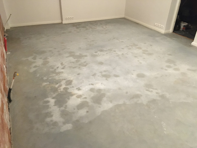

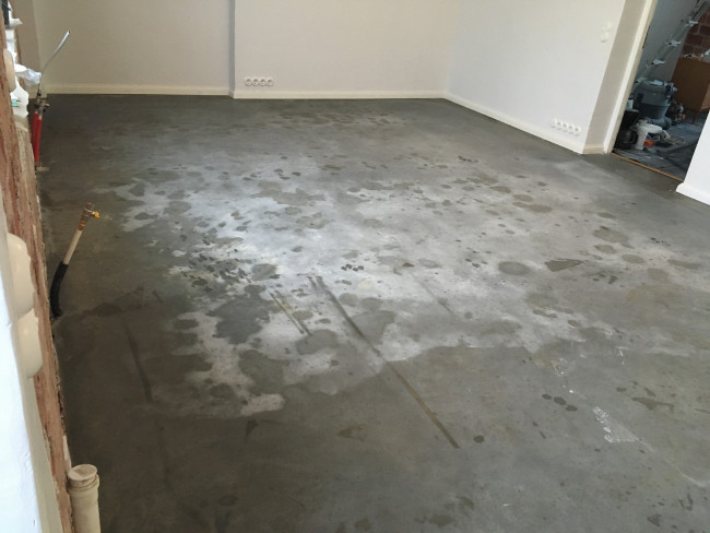

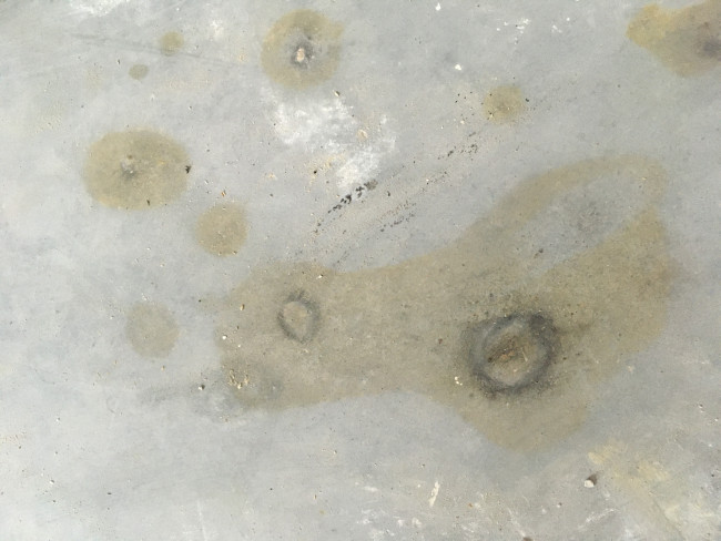

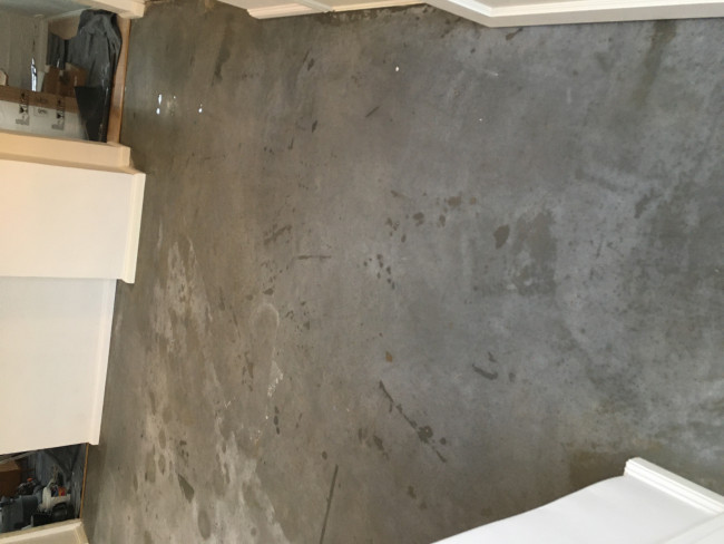

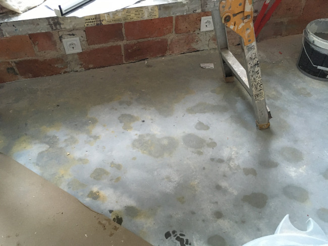

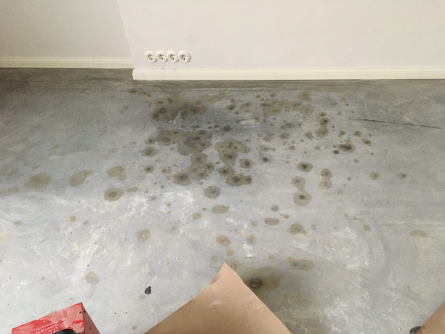

Kas keegi on midagi sellist varem näinud või oskab arvata mis juhtus?
Niisiis - tellisin elutuppa põrandavalu, nii et lihvitud betoon jääks pealmiseks pinnaks, millegagi rohkem ei kata.
Tuldi, tehti ja kui ära kuivas nägi välja nii nagu allpool piltidel.
- kasutati SRA-d ja pinnakõvendit, lõpetuseks kopterdati siledaks. Valati oktoobri keskel
- aluskiht on penoplast kergkruusa peal, sees armatuur ja küttetorud (kuhu vett ei ole veel sisse lastud)
- järgmisel päeval peale valamist katsin valaja soovituse peale pinna kilega. Uus must kile rullist, ühes tükis. Kile võtsin ära ca kuu aega hiljem ja siis ilmnesidki vead.
- vahepealsel ajal ei ole teostatud kile peal muid töid kui pistikute paigaldamine ja seina värvimine valge värviga. Ka läheduses ei ole midagi muud tehtud või kasutatud õli, keemiat või muid aineid. St. et sinna peale ei ole midagi vahepeal aetud.
- eelmisel nädalal tegin süvapesu, see ei aidanud.
Valaja, kellelt kogu asja tellisin, väidab et tema pole süüdi. Kõik muud spetsialistid kellega olen rääkinud ütlevad, et nemad ei tea milles asi. Mina seda aga muidugi vastu ei taha võtta. Kas keegi teab öelda miks põrand nõnda kole on?

Täpid on jah nagu oleks midagi kohtimbunud aga viimaste piltide alumises ääres on näha, et seal on tume osa jällegi ühtlane.

Kas kiirustamine ja kohene katmine ei või olla kogu selle jama põhjuseks? Lihtsalt ei saanud betoonis olev niiskus normaalselt välja kuivada ehk piltide järgi servaddes tundub olevat see tulemus, mida taheti. Äkki oleks nädalane pausike kasuks tulnud?markar kirjutas: 15 Dets 2022, 00:47 - järgmisel päeval peale valamist katsin valaja soovituse peale pinna kilega. Uus must kile rullist, ühes tükis. Kile võtsin ära ca kuu aega hiljem ja siis ilmnesidki vead.
Kõik oleneb lepingust, mille sa valajaga sõlmisid ja milline pidi olema llepinguga kindlaks määratud lõpptulemuse visuaal.

Teine variant on tõesti nagu Urmas mainis, et niiskus ei saanud välja ja midagi läks seal kile all hallitama, vms.
Suuremad mustad rõngad on pesuga vist ära kadunud, mis viitab pigem sellele' et miski reageeris betooni pinnaga hiljem, mitte ei olnud sinna sisse segatud. Võibolla maalrid ajasid lahustit või midagi muud sellist maha ja lihtsalt ei öelnud sulle? Nüüd on vast hilja küsida, aga kile all või peal polnud mingeid märke nende tumedate rõngaste kohal?

Tegin aga nii, nagu soovitati. Kasutasin tavalist ehituskilet https://www.bauhof.ee/et/p/693668/ehitu ... 3x33m-99m2 (ostsin Espakust). St. et oli rullis ja ilma defektideta. Parkett mul praegu veel sama kilega kaetud ja seal on näha, et pole defekte ega õline.
Tugevamad mustad täpid pleki keskel kuivasid juba enne pesu lahjemaks, pesuga läks kollast ja valget vähemaks. Hallitusele iseloomulikku lõhna vm ei olnud. Ise internetis kolades olen leidnud aga variante, kuidas SRA kuivab kile all ebaühtlaselt ja jätab plekke. Ma ei tea, pole asjatundja. Olin kogu remondi ajal ise ka iga päev kohal ja tean, et seal lahustit vm keemiat kohal ei olnudki - tõin kõik töövahendid ise. Ja kilel ei olnud defekte või märke ka ära võttes. Nii, et müsteerium müsteerium.

Kas tumedamad plekid keset kollaseid ei võinud olla need kohad, kus oli näiteks liivatera poolt sisse uuristatud auk, mis sai veidi õhku/tuulduda? Lihtsalt uitmõte põhjuse otsimisel.markar kirjutas: 16 Dets 2022, 18:21 Tugevamad mustad täpid pleki keskel kuivasid juba enne pesu lahjemaks, pesuga läks kollast ja valget vähemaks.
