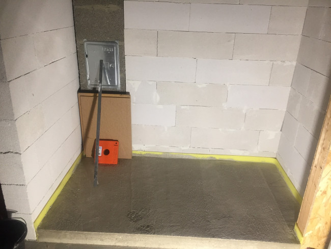

Plaanis on ahju nish, milles on ka korstnajalg, krohvida savikrohviga. Millisel moel saavutaks selle, et savikrohv kinnituks ka metallist tahmaluugi randile? Kui ranti ei krohvi, jäävad koledad tahmaluugi kinnitusnurgad nähtavale. Endale tuleb pähe selline idee, et pealtkrohvitava teibiga metallist rant koos nurkadega üle teipida? Aga milline teip oleks sobilik, sest ahi jääb sellele kohale suht ligidale (mitte küll vastu korstent) või ahjust õhkuv kuumus ei ole siin teibi valikul takistuseks? Või peaks olema mingi tule - ja kuumuskindlam teip? Millise tootja oma?
Või on teibi asemel mingi muu lahendus võimalik?
- Krohvitav ahju nish korstna tahmaluugiga

Kvartsliiva sisaldav nakkekrunt on selle nimi millega võiksid need tahmaluugi metallosad kokku teha.

Lõika metallosad ära need seal ainult ilu pärast ongi

tabarabarap kirjutas: ↑27 Dets 2022, 10:08
Sooh? Kas need "kõrvad" ei olegi mõeldud tahmaluugi kinnitamiseks? Milline metalli raiskamine kui need on ainult ilu pärast.
Fotol on tahmaluuk kruvidega kõrvadest kinnitamata, luugi ääre kõrvu ei saa ära lõigata.

Urmas kirjutas: ↑27 Dets 2022, 08:16
Googeldasin erinevaid tootjaid, aga nt Sakret, Knauf, mainivad aluspindadeks mineraalseid pindu, betooni, puitlaastplaate, tsementplaate, vana keraamilist plaati (Knauf), värvitud pindu, Kiiltol ka PVC-kattega või värvitud plekk. Aga puhast metalli aluspinnana ei mainita. Kas sa tead mõnda konkreetset toodet soovitada?

Rem kirjutas: ↑27 Dets 2022, 11:36
Konsulteerisin nüüd ESPAK -i müüjaga ja ütles, et kvartsnakkekrundid kinnituvad ikkagi ka metallile, peaasi et poleks roostet metallil.
Aitäh, Urmas, hea nõuande eest!

Kinnituvad küll metalli külge kah ja paha ei tee kui kõrvu veel parema nakkumise huvides kergelt karestada relaka otsa pistetud lihvkettaga.
