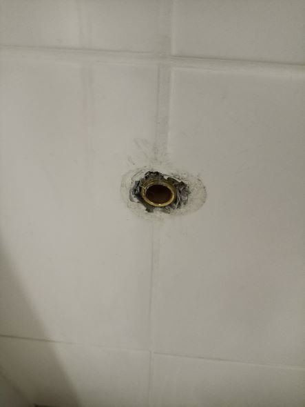

Praegusel objektil tellija palus mul lisatööna korterite vannitubades ühendada valamu ja duši segistid ning teha valmisolek pesumasinale. Hakkasin siis täna uurima ja oi üllatust. :shock: Torumees-plaatija ei olnud just kõikse kirkam kriit karbis ja toru otstesse ühendanud mitte sisekeermega kannud, vaid väliskeermega põlve. Olgu, pakkusin tellijale variandi ja leppisime kokku, et valamu ja pesumainale nurkraane ei pane ja keeran otsa põlved. Vajadusel saab seal toimetamiseks ka veemõõtja juurest kinni keerata, aga mida teha duši segistiga? Muhvi paigaldada ei anna, jääb seinast liiga välja ja siinkohal sai minu mõistus otsa. On peale lõhkumise ka mõnda lihtsamat varianti torumehe lolluse parandamiseks?
Nonii, nüüd tuli kätte minu kord kasutada keermeliimi. ;) Asi selles, et ülejäänud ühenduste väliskeere asub plaadi tasapinnast veidi sügavamal, siis ei riski keermenööri kasutada, ei pääse korralikult ligi. Kasutajad vtl ja kunn24, te vist olete keermeliimi kasutamisel "mihklid" ja pooldajad. Äkki soovitate head keermeliimi? On sellega jubina kinnikeeramisel ka mingeid erilisi nüansse, millega peaks arvestama?
Tänud ette arvamuste eest!

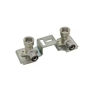

sinna mingi tihendiga kübar ei ole otsa mõeldud, mille teine pool juba segistile paslik on?
Midagi sellist? Kas selle sisse ei käi tõngastigend, mis kinni võtaks? :scratch:

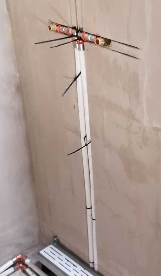

Pane selline valmis asi torudele otsa:
Toomas.

Panen pildi kah ja see on valamu sooja ots. Teised on põhimõtteliselt samasugused.
Kraan seinas.jpg (12.32 KiB) Vaadatud 5078 korda

Muhv keermeliimiga pooles kõrguses peale (enne keere korralikult puhtaks teha) ja sügavamale togida. Selle jama jaoks pead vb olla korralikust poest küsima tugeva keermeliimi, mis teeb mittelahtivõetava liite. Kui see jama õnnestub õigele sügavusele sundida, siis fikseerid ära näiteks FixAll-iga või PU massiga. Viimane on kiirem ja tugevam (auto klaasiliim on ka sellest). Õige oleks edasi tegutsemise eel teha liidetele lekkekontroll (parem oleks spetsialistide surveproov), keerates sisse tihendiga ajutised korgid.
Pahtli või sitt see ümber on, selle oskad ju enne välja surkida. Segisti alla on vajadusel näiteks Orasel kõrgemad ilukatted. Küsi hästivarustatud poodidest.
