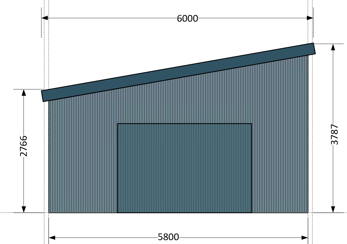

Plaan ehitada umbes selline paadikuur.
Ilma kütteta, puitsõrestik, 60m2.
Pinnas on savikas ja pinnavesi kohati väga kõrge (-20 cm).
Kännud vaja ka juurida, ehk keeran pinnase segamini.
Oma talupojamõistusega teeksin nii:
- koorin pinnase, umbes 20-30 cm
- täidan kruusaga
- panen 10 cm peno.
- valan 8 cm plaadi, sisse paneks 6mm armatuurvõrgu.
Minu põhimure on külmakerke oht, aga kas keegi suudab miskit paremat välja pakkuda?
Kas kellegil on kogemust sellise abihoone vundamendi külmakergetega?

Millegi pärast tundub, et 2m kõrgusest uksest ei mahu sisse ilma tekiehitusi eemaldamata, normaalse kõrgusega kärul olev paat?
Milline otstarve on soojustusel kütteta ruumi põranda all?
Võibolla on mõistlik kasutada kiviparketti, et kui mõni külm talv kergitabki põrandat, siis see ei mõrane ja võimalik on lihtsamalt remontida.

Peno peal lint ja see minu esialgne peno peal plaat oleks peaaegu sama ju?
Vahe on vist selles, et lint saab vabamalt ilma põrandat lõhkumata kerkida?
Samas se lint läheb ise katki ju, kui ebaühtlaselt tõstab.
Üks peno point oleks see, et eraldab niiskuse.
Postidega on see jama, et alt ei saa seda tuule-, lume-, hiirekindlasks.
Kiviparketti, näiteks 400x400, olen ka ise mõelnud, aga täisbetoonplaat oleks kasutsues palju lollikindlam.
