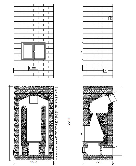

Kas võrdlusena toodud soome tüüpi ahju all peate silmas midagi niisugust? Vt alljärgnev pilt:

rein113 kirjutas: 14 Mär 2023, 10:28 Kõige lihtsam oleks teha nn soome ahi, kolmes (või kõigis) küljes laskuva lõõriga (õhuvahega) ja altühendusega korstnasse. See õhuvahe soojeneb ühtlaselt, kuna suits, mis soovib tegelikult üles tõusta, hakkab laskuma sunnituna otsima jahedamaid kohti, kuni kogu lõõr on ühtlase temperatuuriga.
Nii, see raamatutarkuste kohaselt on, et laskuvate lõõride puhul lõõrid soojenevad ühtlaselt. Suhteliselt ühtlaselt soojenevad ka muud tüüpi õigesti kavandatud ja ehitatud ahjud. Ühtlane ahju pinna soojenemine on ahju üks oluline omadus.
Olen neid soome tüüpi ahjude skeeme veidi uurinud. Võin eksida, aga on jäänud mulje, et väiksema kaminahju puhul kolle on lühike, mis tähendab, et küttepuud peavad olema lühikesed.
Mis lihtsam või keerulisem ehitada, see sõltub ilmselt ahju ehitajast, tema kogemustest ja võimalustest.

Süvenedes Wienerbergeri lehelt leitud niinimetatud soome tüüpi kaminahjude ehitamise joonistesse võib oletada, et suhteliselt ühtlasemalt soojenevad need pinnad, kus asuvad laskuvad lõõrid. Ahju teised pinnad soojenevad ilmselt mõnevõrra teistsuguse kiirusega. Mingi aja jooksul ilmselt soojus levib laiali ja pindade soojustase ühtlustub mingi pikema aja jooksul.
Meelde tuletades Arvo Veski raamatus olevat ahjuteooriat, seal on toodud näitena tellistest puhasvuugil ahi, mille 120 mm laiustest lapiti kiviga laotud väline kest on lõõristiku kohas igal pool ühesuguse paksusega ehk 120 mm.
Raamatus ongi juhitud tähelepanu, et sellisel juhul ahi soojeneb liialt ebaühtlaselt, kuna suitsugaaside temperatuur on teekonna alguses palju kõrgem (võibolla näiteks 500...600 kraadi), aga teekonna lõpus kusagil 200 kraadi juures. Muidugi oleneb kütmisest, missugune on kütmise vältel temperatuur koldes, missugune on tõmme, kui palju ja millise kütteväärtusega puudega köetakse.
Vaadates põhjalikumalt minu ahjuaretist, siis sellel on suitsugaasi teekonna alguses (kus temperatuur kõige kõrgem) seina paksus kõige suurem ja vastupidi.
Kolde ja esimese lõõri kohas 85 + 10 +114 mm, teise horisontaalse lõõri kohal 85 + 10 + 65 mm, kolmanda horisontaalse lõõri kohal 85 + 10 + 20 mm ja viimase laskuva lõõri kohal 85 mm.
Seega teoreetiliselt minu ahjuaretis peaks suhteliselt ühtlasemini soojenema võrrelduna Veski raamatus oleva telliskiviahjuga.

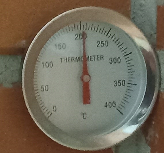

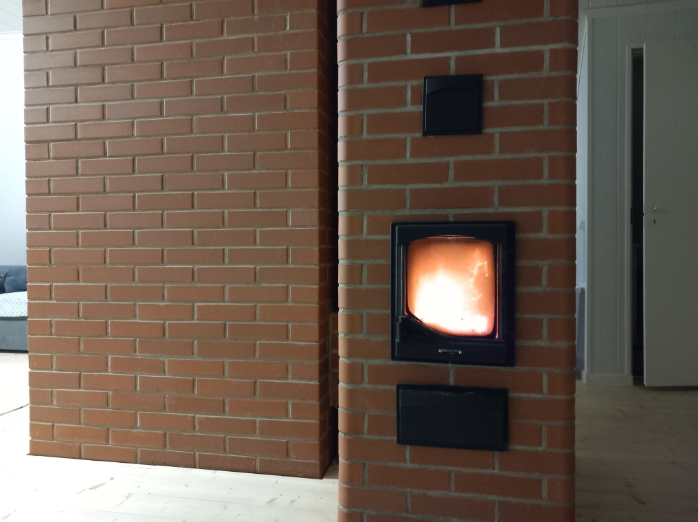

Tulles teemasse tagasi...
Eileõhtused pildid:
Nüüd mõned kuud saanud kütta - pragusid pole tulnud. Tõmme normaalne.
Käega katsudes suhteliselt ühtlane.
Muidugi ilmselt oleneks kütmise viisist. Kõvemini vunki andes saab lõõritermomeetri seieri 300-ni. Samas, nagu ka autoga sõites oleneb ikka suuresti ju pedaali vajutamisest. Nii ka siin.
Ahju võimsus näib olevat ruumi kütmiseks optimaalne - ei pea palju "peadaali vajutama", et ära kütaks - ruum peab korralikult sooja.
Kuna tegu ülakorrusega ja vahelae soojajuhtivus on suhteliselt suur, siis põrand on alt korruselt kütmise tulemusel niikuinii mugavalt soe.
