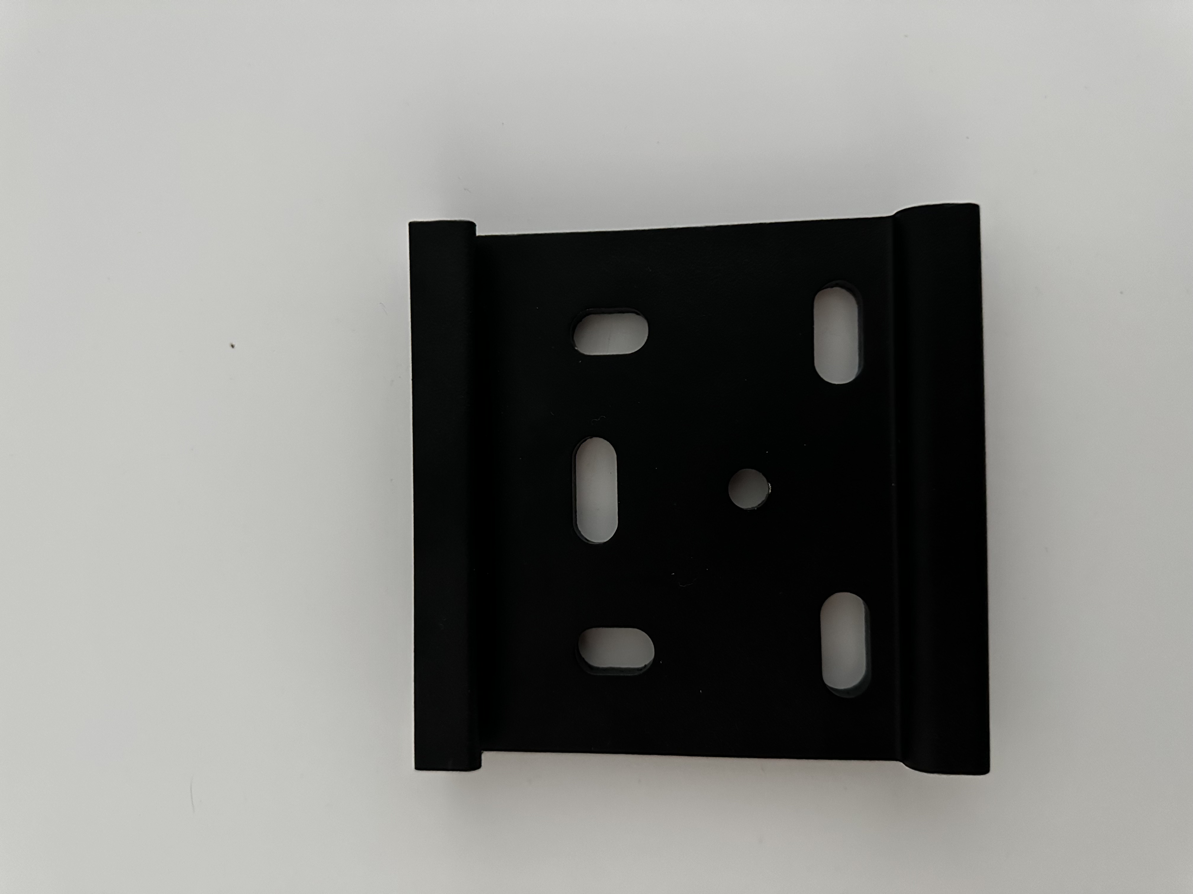

Plaanis paigaldada termoplokk maja terrassile markiis. Küsiks targematelt nõu, kuidas oleks mõistlik see seinale kinnitada? Tegemist Reiden Silver 420 plokiga, välisseinas enne betooni 150mm penot. Markiis on ise suhteliselt suur: 5x3.5m ja kinnitub endalegi üllatusena ainult 2 kinnitusega, mis tähendab, et väändejõud kinnitustele on korralik. Ise mõtlesin kasutada keermelatti ja tüübleid ning markiisi kinnitusklambrite alla panna pisut suurem veekindel vineer, et vähendada survet penole. Või on selleks paremaid viise?
Kinnitus ise selline 130x133mm metallplaat:

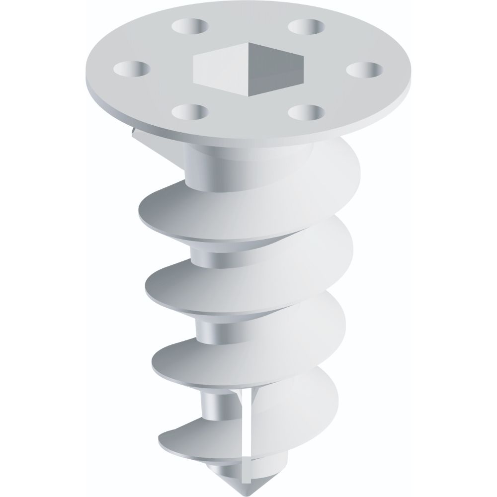

Väike mõte, et kui panna vineeri alla pildil olev penoplasti tüübel, millest siis auk läbi puurida ja latt läbi pista, siis kas see võiks ka mingil määral aidata latti toestada või on peno selleks ikkagi liialt pehme?

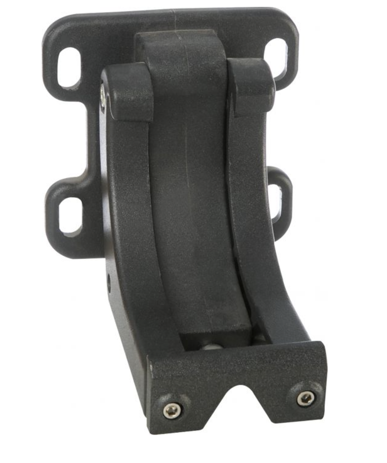

Selliseid lisakinnitusi pakuvad:
