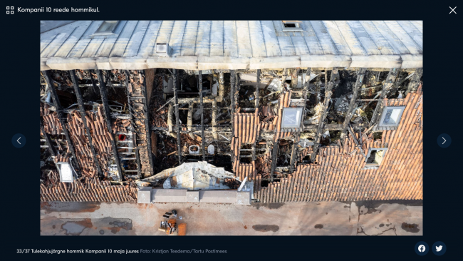

Siin pildil on näha et sarikateni ulatuv tulemüür hoones, mis pole takistanud tule levikut katuslae soojustuses.
Kustutusveega allauhatud kipslagi ja ruumides olevad valged esemed (tahmumata) lasevad arvata, et tuli oli lae peal.

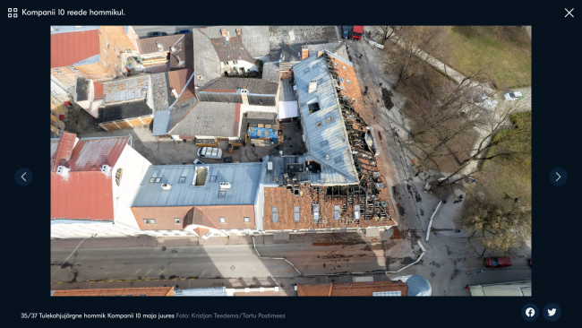

Järgmisel hommikul võetud vaade Lõunast näitab, et suurem häving on toimunud päikselise Ida ja Lõunapoolse katuse all, mis on päeva jooksul päikse poolt soojaks köetud.
Mina panustan soojustuse süttimise põhjuseks villa orgaanilise sideaine ja soojustusse kondenseerunud niiskuse isesüttimist päiksekiirguse poolt tekitatud temperatuuritõusu mõjul.
Ja ennustan, et analoogseid isesüttimisi saame jätkuvalt näha, kui ei selgitata välja ja ei teadvustata selliste põlengute tekkepõhjusi.

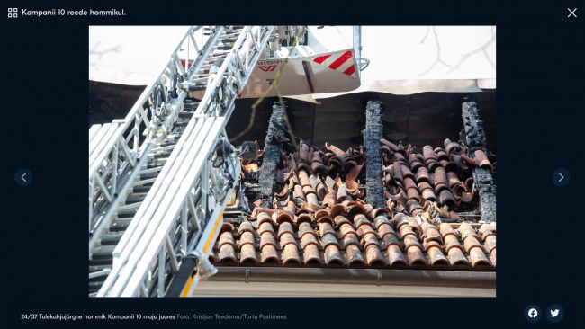

Siin pildil on näha reas olevad ja laeroovituse metallkarkassile langenud katusekivid, mis näitab et "mittepõlev"soojustus on kadunud vahelt ära.
Asetage katusekivi villakihile ja vaadake, et kas katusekivi oma raskusega suudaks villakihi paksuse olematuks vajutada?
Kui oleks kasutatud mittepõlevat soojustusmaterjali, ei oleks saanud katusekivid sellisesse asendisse langeda.
