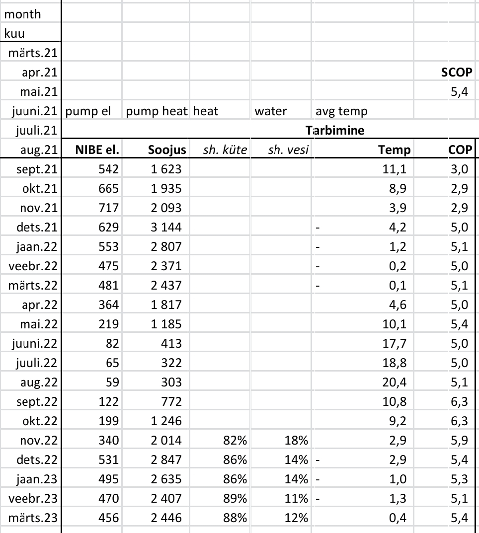

Minu real-life näidud, maaküte. Huvitav oleks näha kellegi õhk-vesi omi sama täpsusega. Saaks võrrelda ja tuletada.

See oli pigem soov, et äkki saab võrrelda kellegi Õ/V'ga päris-elu SCOP'i, sest sai päris pikalt kaalutud Õ/V ja Maa vahel.
218m2; välispiirde summaarne soojuserikadu 198W/K (arvutuslik enne ehitust)
See on siin siis tegelikkus:
