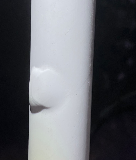

Kui juba torude ümber tegemine on plaanis, siis paneks 20 alupex. Tilkuma võivad hakata nii keermega kui pressitud liitmikud. Näinud neid pressitud liitmikke küll, mis eriti just sooja vee torul tlkuma hakkvaad kui vesi maha jahtub. Ei oska öelda, võibolla ei ole olnud toru ja tiitmikud sama firma toodang (vahel on väikesed erinevused) ja/või presspea ei ole selle jaoks sobiv või presstangide survejõud ei ole õige (neid kalibreeritakse). Näinud paar korda, et ka alupextoru ise on lekkima hakanud, tuleb ühte kohta selline nagu punn ja mingi aja pärast väike auk. Ei oska muud arvata, kui et ilmselt tootja praak. :roll:
Pildil 25 mm alupextoru, millele tekkis see "punn" mitu aastat peale paigaldamist. Lekkima veel ei jõudnud hakata, sai ennetavalt välja vahetatud, aga varem olen ka sellist lekkivat kohta näinud.
