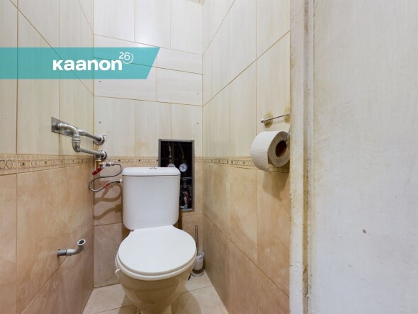

Wc loputuskasti vesi?? Keskküttest??

toomas kirjutas: 18 Juul 2023, 19:40 paldiski.jpg
Miks keskküttest? Vannitoa ja wc fotode põhjal pakun, et see on külm tarbevesi, mis läheb läbi seina, segisti parempoolsesse sisendisse. See pronkskolmikuga ühendus … polnud õiget põlve käepärast?

aero kirjutas: 18 Juul 2023, 21:00
Pilti vaadates pressteras, tarbeveel kasutamine keelatud. Tahaks pilti toru markeeringust.

toomas kirjutas: 18 Juul 2023, 21:27 Pilti vaadates pressteras, tarbeveel kasutamine keelatud. Tahaks pilti toru markeeringust.
Ma pilti vaadates ei ütle, kas on tsingitud või roostevaba. Roostevaba võib tarbeveel kasutada, aga siiski vähe tõenäoline, et seda on kasutatud.

Ac457765 kirjutas: 18 Juul 2023, 22:31
RST toru 1meetri hind algab 8,5 + maksud. Liite hind on ulme omaette. Siis peaks terve maja olema tehtud samast materjalist. Kui on RST, Alu, vask ja veel mingid vanad torujupid segamini on jamad garanteeitud. Selles majas on min 72 korterit. Torustikku ca 1500 m.

Eks sellepärast vähe tõenäoline ongi, et hinna tõttu naljalt ei panda seda. Reaalsuses paraku mõnikord ikka korterite piires on tehtud ka erinevalt muust süsteemist. Roostevaba peaks olema suhteliselt nö neutraalne materjal teistega koos olles. Niikuinii kraanid ja mõned muud detailid on messingust, ükskõik millisest materjalist torusid kasutatakse ja vannitubades käterätikuivatid ka tavaliselt roostevabad.
