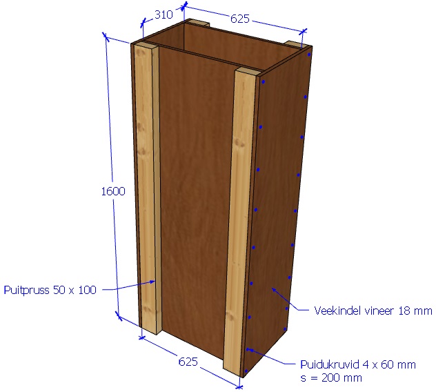

Tahetakse monoliitsest betoonist valatuna poste ristlõikega 625 x 310 mm, kõrgusega 1,6m.
Selgitav joonis raketisest (saalungist).
Paluks, kas oskab keegi hinnata, peab sellisena raketis betooni survele vastu või vajaks tugevdamist.
Kunagi 15 aastat tagasi sai midagi analoogset tehtud. Oli natuke madalam. Tõmbas nuiaga fibramisel ühel raketisel alumised kruvid puruks. Õnneks päris laiali ei läinud kuna pinnas jäi hoidma ja sain viimasel hetkel jaole. Tookord olid mäletamist mööda kasutusel veel kipsikruvid.
Enda kõhutunne ütleb, et vajab tugevdamist. Kruvid oleksin ise valinud vähemalt 5 mm läbimõõduga, aga hetkel pandud need, kuna kliendil olid niisugused üheks teiseks otstarbeks toodud ja üle jäänud.

Rõhk vormile tuleneb vedeliku samba rõhu arvutamise kohaselt.
10m veesammast avaldab rõhku 1kg/cm2.
1,6m veesammast avaldab rõhku 0,16kg/cm2
Kui võtta vedela betooni erikaaluks 2400, siis selle 1,6m kõrguse saalungi lühema külje alumise otsa 10 sentimeetrile avaldub jõud umbes 120kg.
Kui kasutada vibrat, siis suureneb veelgi.

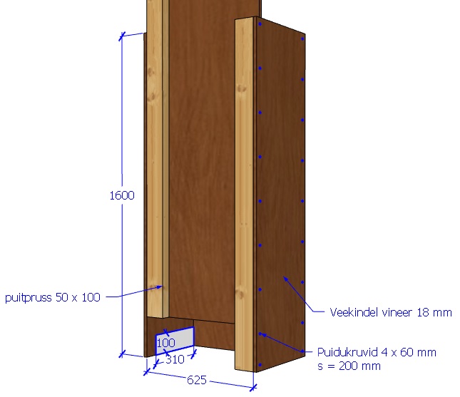

2. selgitav joonis:
Kas pidasite silmas seda 310 x 100 mm ala? Ehk, et kas sellele alale mõjuv jõud ilma fibramisest tuleva dünaamilise koormuseta oleks 120 kg?
Jah.

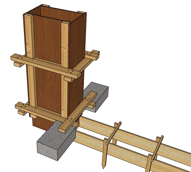

Edasi vaja lahendada teine pool, kas kruvid vastu peavad ja kas raketis võib punni minna. Betoneerimisel pole oluline üksnes raketise vastu pidamine vaid ka kujupüsivus.
Kõik kruviliited puidus "venivad" ja selle joonise järgi kokkukruvitud raketise alumine ots ei ole kindlasti kujupüsiv, sest ühte serva vibrades läheb ristkülik rombiks.
Kasutades risttõmbe ja raketiselukke paraneb kujupüsivus.
https://rentland.ee/raketise-luku-pinguti/
https://rentland.ee/raketise-lukk-2/
Aga täisnurksuse tagamiseks tuleks kasutada vibramise ajaks kas diagonaaltõmbe raketises või metallist ristküliku kujulist "nurkadefiksaatorit", mille lööd kiiludega ümber raketise.
(Kahest karprauast, (nelikanttorust, jne.) keevitad nurgikute paarid, mis pingutad vibramise ajaks ümber rakise, et need fikseeriks täisnurksust.)

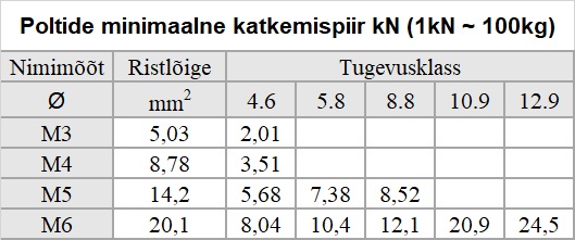

Tuhnisin arvutis, leidsin kruvide kohta niisugust alusinfot:
kruvide tugevused.jpg (52.29 KiB) Vaadatud 12925 korda
Info usaldusväärsuse ja pärinevuse osas kahjuks midagi ei tea ja pole ühene aga parema puudumisel midagi saab oletada ja tuletada.

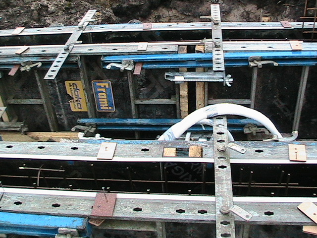

Tänud, niisugused ja analoogsed Teie poolt soovitatud raketise lukud ei ole minule uudis. Kasutasin esimest korda aastal 2012:
Viimati kasutasin aastal 2018 veidi tõsisema betoonitöö juures, kus olid renditud valmisraketised.

...Tuhnisin arvutis, leidsin kruvide kohta niisugust alusinfot...
"Katkemispiir" (tehn infos tegelikult selliste terminitega ei räägita) pole päris õige, et võtta arvutuse aluseks
Lisaks ei saa kasutada poltide andmeid (materjalid on erinevad)
Ning lisaks tuleneb liite kandevõime mitte ainult kruvist / poldist vaid ka antud juhul puidust sh puidu tugevusklassist ja kasutusklassist
Ja täidetud peavad olema kõik vahekaugused / kaugused otsast / kaugused äärest jms
Ja määravaks saab väikseim leitud kandevõime

Re: Betoonposti raketis
@ T25
Koormuse epüür on kolmnurk
Üleval 0 all vastavalt arvutusele
Resultant 1/3 kolmnurgast altpoolt
@ ping
Minu hinnangus soojustamine mõttetu
Ainult minu arvamus
PS
See, et maapinnal so nähtav osa peab olema 625x310 ei tähenda, et pinnases peab sama olema...
Pinnases on raketiseks "mingit laadi toru" - nt kanalitoru
Kui vaja paned 2 tk
Viimati muutis xxx111, 06 Aug 2023, 13:16, muudetud 1 kord kokku.
Postitusi: 2591
On tänanud: 73 korda
On tänatud: 135 korda
@t-25
0,31 x 0,62 x 1,6 = 0,288 m3 - vähem kui 0,3 m3. Selle kaal kokku: 0,288 x 2400= 738 kg.
Kas tahate väita, et ühele raketise küljele saab rõhk olla sellest suurem?
Kuidagi nagu ebaloogiline.
Viimati muutis vuuk, 07 Aug 2023, 10:00, muudetud 3 korda kokku.
