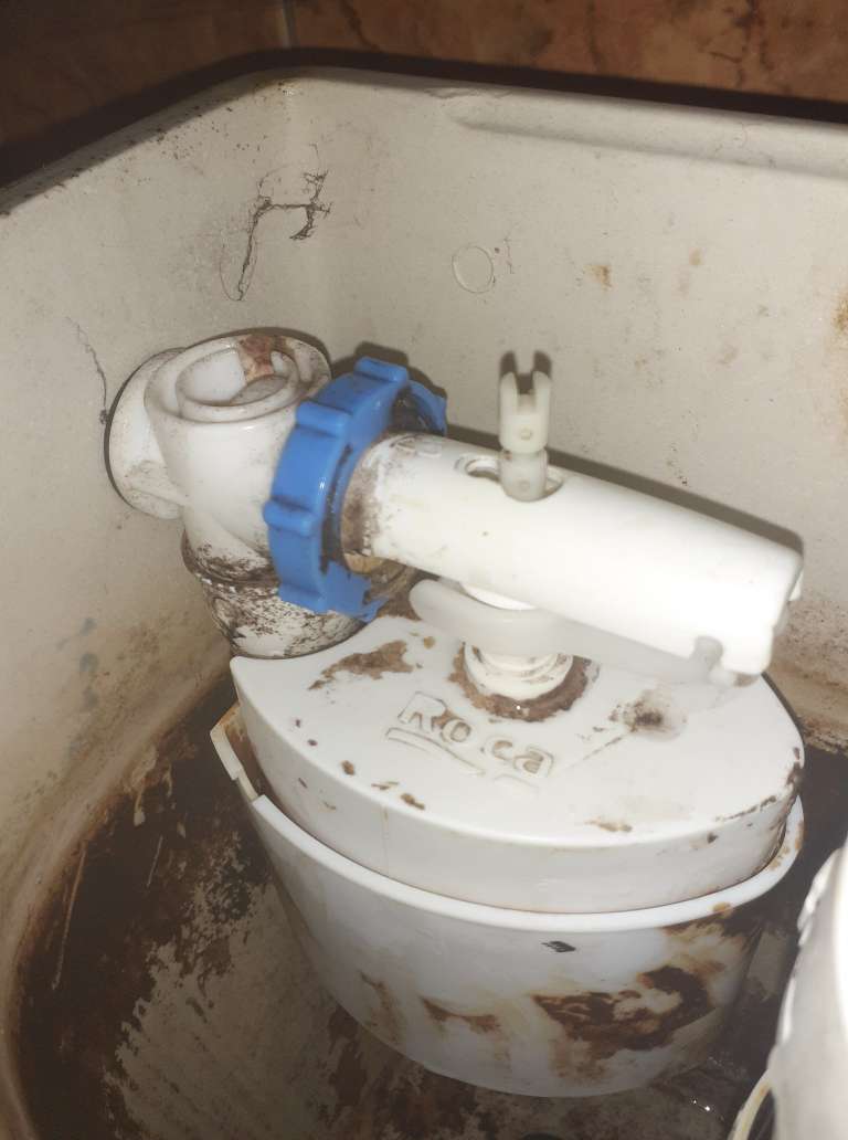

Palun abi! Keegi ehk toimetanud sellise loputuskasti sisuga. See ujuk fotol ei lukusta sissevoolu, ehk siis vesi jääbki loputuskasti sisse tulema, kuni hakkab potti jooksma. Hetkel oleks vaja aru saada sellest süsteemist ja vaja loputuskast tööle saada mõneks päevaks, kuni saab linna ja kogu sisu uus osta.
Algselt ei tulnud vesi loputuskasti, sest (eeldan) lukustus jäi peale, ujuk oli liiga must. Kuna aga need osad on sellised pilla- palla ja puhastades ujukit mingi klamber vist liikus kuskile. Ehk siis ülevalt alla on selline plastmass kruvi, näha ka fotol, et seda saab keerata ja ujuki Kõrgust vist korrigeerida. Ja siis on selline klamber- ei tea, kas see peaks käima keerme peale või kuhu? 10 a. tagasi ostetud pott ja ei tea nimegi et otsiks mingit manuaali.

Sisul on bränd peal. Guugeldad Roca toilet või Roca flush mechanism või ... fix ja otsid, milline on sinu oma. Pildid, videod... Äkki see

Suured tänud, lingist on ülimalt palju abi. Sain ujuki tööle eile ise, aga nüüd ei tööta see veepealelaskmis pump, ehk siis vesi jääb potti jooksma. Aga nüüd vähemalt näen antud lingil, et see pump on alt keermega, eks võtan selle ka lahti ja vaatan mis annab puhastada. Narma ajas muidugi see hind naelades, tegemist ikka ülimalt kehva tootega, kuhu vastu ei tohi minna- laguneb pilbasteks kohe ja oska sa seda siis kokku panna.

Kas pole tegu sama asjaga? Pildile klõpsides läheb suuremaks:
https://www.feb.ee/et/taiteventiil-1-2-jika-alt
sellise hinna eest vaheta kohe välja..
