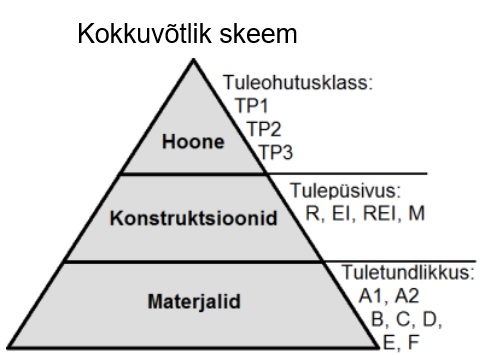

Re: R60 vahelagi
Ehitusvaldkond on väääääääga igatpidi ära reguleeritud. Tuleohutuse teema on sealhulgas vaid üks väheseid valdkondi.
Siin on päästeamet teema lühitalt kokku võtnud:
https://www.rescue.ee/files/2018-10/ehi ... 3fd65dd46d
Lugege ja tundke mõnu tundest, kuidas tarkus pealuusse tungib.
Jõuan jällekord selle mõtteni, et kuradi hea oleks kui oleks projekt, milles on olemas ehitamise otsene informatsioon ("kala, mitte õng"). Ajad projektis näpuga järge ja just täpselt nii protsessi juhid ja vastavalt ehitad. Mitte nii, et iga võhik leiutab jalgratast kuigi ei tea jalgrattast mitte mõhkugi.
Muidugi eelduseks on, et ehitusprotsessi juht oskab projekti lugeda, saab infost aru ja projekteerijad on pädevad - omavad ise ka "kala", mitte ainult "õnge".
Ja olles võhik, mina küll ei riskiks määrata või panna materjali, mille omaduste õigsuses pole kindel.
Aga noh - eks igal ühel oma pill, millel mängib tiri-lill.
