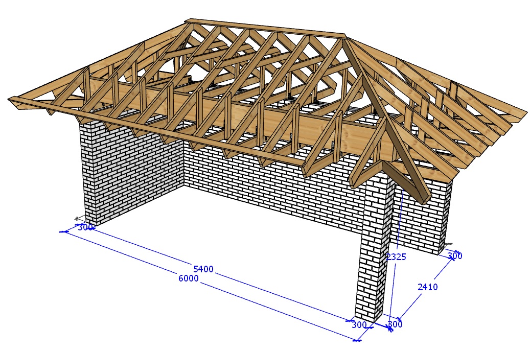

Soovitakse katust väikesele hoonele. Tegin arhitekti joonise alusel arvutimudeli ja lisan siia selgituseks.
Sarikad ja laetalad kavatsen paigaldada 45 x 145 mm, s= 600 mm, C-24 puit. Katuse katteks kiviprofiilplekk. Kalle 30 kraadi.
Ematalaks arvan kõhutunde järgi C-24, 45 x 245 mm, 3 tk kõrvuti ja üksteise külge naelutatuna.
Küsimus oleks, kui eeldada, et katuse räästas peaks jääma piisavalt sirge ka võimaliku lumekoormuse korral, kas oleks OK? Ega ma ei teagi kui palju võiks olla see piisav lläbipainde suurus, et silma ei riivaks. Aga pakuks, et koormatult maksimaalne vajumine mitte üle 5 mm silde kohta.

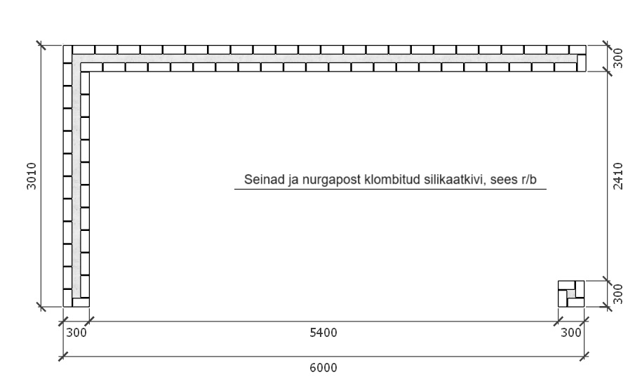

Hoone plaan:
Pilt 3D arvutimudelist:
Valemid ja arvutuskäik oleks eriti teretulnud. Tänud ette.

mul on sarnastes oludes 160x400 liimpuit. Need püksirihmad kõrvuti ei tundu küll piisavad olema. Läbivajumine on garanteeritud. Iseasi, kas prõksti pooleks läheb, nigu

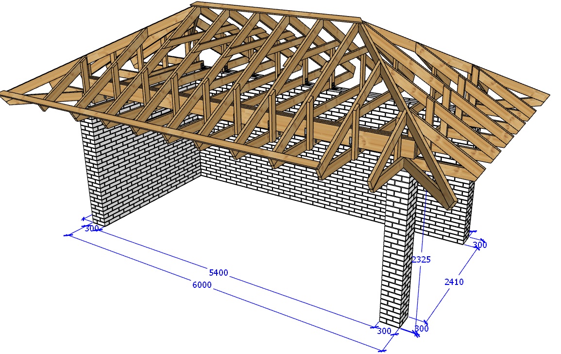

Liimpuidule mõtlesin ka kohe, aga siis arvasin, et kuna neid püksirihmasid lihtsam üksi paigaldada ja ka soetada, siis võtsin arutluse alla sellise variandi.
Vaatasin järele, SketchUp näitab, et kõrgusega 400 mm mahub ilusti katuse sisse ära ka.
Liimpuiduga lahendus näeks siis välja visuaalselt nii:

Postitatud: 15 Okt 2023, 11:49
Postitas xxx111
Kui lähteülesanne on selline siis on...
So lubad läbivajumist vähem kui L/1000
Jääb üle küsida, et kas see on kandepiirseisundi koormustest või kasutuspiirseisundi koormustest
Ja lisaks tuleb märkida, et standard lubab läbivajumist L/200
Esitatud tingimustel 3x45x245 unusta ära...
Läbipainetel tuleb arvestada ka liidete järeleandvust
Re: Peatala
