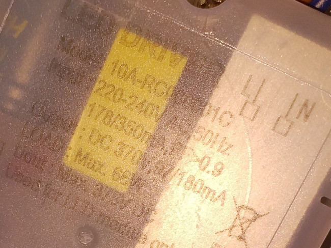

Bauhofilt ostsin hea hinnaga led-plafooni puldiga. Paari päeva pärast pult hakkas jonnitama. Märkasin et draiveril on 66w max, ning valgusallika võimsuseks on 80w.. Draiver läheb tuliseks
Küsimus on selline: kas tohib paigaldada led driveri madalama võimsusega led valgusallikast?
Omaette küsimus et kas on selline lahendus ohutu või loota võib et vana kole lagi süttima hakkab, siis saaks müüjalt hea pappi? :cool:

Kas sain õieti aru komplektis oli 80 W valgustile pandud 60 W draiver? Antud juhtumil on tegu ebaõige kooslusega ja vaid Hiinas on selline asi tavaline. Kui ostsid aga kummagi eraldi siis oled ise süüdi.
Kuumaks läheb jah sellest et 60 W draiver ei suuda 80 W läbi lasta piisavalt kaua ja peabki maha põlema - see loetakse tarbija kasutus veaks ja garantii ei laiene. Kui aga oli komplektis - on müüja viga.

Niipidi just ei juhtu midagi hullu seal, LED toide lihtsalt piirab voolu ära ja temal on täiesti ükskõik, kas see LED, mis seal parasjagu seda voolu tarbib on 10 vatti või 1000 vatti LED , senikaua kuni LED-ide pinge jääb sobivasse vahemikku koormamisel, siis plokil täiesti ükskõik tarbijast. Isegi parem ongi, et LED on võimsam valitud kui plokk, jääb LED elementidele väike võimsusevaru ja ei küpse maha nii lihtsalt ning kasutegur ka veidi parem.

Tänud viide eest, see sama asi ongi. Mulle tundub et pult hakkas jonnima seade ülekuumnemisest.

Ma ei näe seal mingit viga, Tootja ei peagi LED elemente täpselt nimivõimsusel koormama, kvaliteetsemad tootjad jätavadki meelega mingi reservi, kuna see tagab LED elementidele pikema eluea ja suurema töökindluse. Voolu piiramisega reguleeruval LED toitel seal ka ei juhtu mitte vähimatki võimsama LED valgustuselemendi kasutamisel.
Puldi probleem tuleneb sealt millestki muust ja toiteploki justkui vale võimsus siin küll probleemi allikas pole.

Tänud vastuse eest, lähen vahetama, lamp ise on hea. Kuid puldijuhtimine on ilmselt ühes karbis tulise toiteplokiga siis see võiks probleemi põhjuseks olla.
(täpsemalt: kui lamp on sees, kõik toimib, aga puldilt väljalülitades jääb soe osa põlema, aga funktsioonid kaovad, justkui ongi välja lülitatud)

Valges maailmas välditakse olukordi kus draiver võib ülekoormusesse sattuda. See ei tapa aga võib ja samuti võib lüheneda eluiga. Kui draiverist jookseb läbi 80 W siis see põhjustab väljundis liigset soojust ja draiver võib selle tagajärjel igavestele jahimaadele minna. Ja see olukord ei lähe garantii alla vaid kasutaja veana.

Sa ei saa ilmselgelt antud ploki tööpõhimõttele pihta, seda plokki polegi võimalik ülekoormusesse viia, kuna tema maksimaalne väljundvõimsus ongi seal kaane peal kirjas olevad pinge ja voolu korrutised, kui sa sellest alast mingil põhjusel välja lähed, siis sa ei saagi enam seda võimalikku maksimaalset võimsust, vaid mõlemis suunas liikudes hakkab võimsus vähenema, ülespoole kõrgemale pingele minnes kukub kohe voolutugevus ja sellega ka võimsus maha ja allapoole siis väheneb vastavalt pinge/voolu korrutisena. See plokk on võimeline ideaalse sobituse korral maksimaalselt välja andma peal olevate numbrite põhjal 370V * 0,18A ehk siis 66,6W , ideaalne maksimum. kui LED elementide arv jadas sama, siis võimsamal LED-il tekib väiksem pingelang ja toiteploki väljundvõimsus on tegelikult reaalsuses hoopis natukene väiksem kui väiksema võimsusega LED jadaketil. Seega antud ploki puhul mingist ülekoormamisest rääkimine ei päde mitte ühegi nurga alt, kuna see pole lihtsalt antud ploki ülesehitusest lähtuvalt ei praktiliselt ega ka mitte teoreetiliselt lihtsalt võimalik.

Tean kuna olen näppinud piisavalt selliseid toiteid, võimsus ongi seal peal põhjusega, et kui palju sealt on võimalik maksimaalselt tarbida. Tavaliselt on pingevahemik ka plokil peal kirjas, mis pingest kuni mis pingevahemikuni võib jadaühenduses LED-e sinna laduda(ja saavad siis stabiilse voolutugevuse lihtsalt selga), minimaalse pinge juures plokki kasutades võib reaalne väljundvõimsus tulla 3-4 korda väiksem kui maksimaalne, mida toitemoodul võimaldab.

Sul tundub justkui mingid häired seal segaks puldi signaali, kas pult on IR silmaga või raadio teel leviv?
Re: Vale driver LED valgustis?
Kuidas keegi draiveri siseskeemi teeb sõltub palju tema tehnilistest oskustest. Vabalt saab nii teha, et vool ületab transistori lubatud max. voolu ja võib ka miski voolupiirava elemndi sisse tekitada, kus ei ületata. Draiveril pole ju skeemi kaasa antud. Arvatavasti riisisööjad ise ka ei tea kuidas nende toodang töötab.
