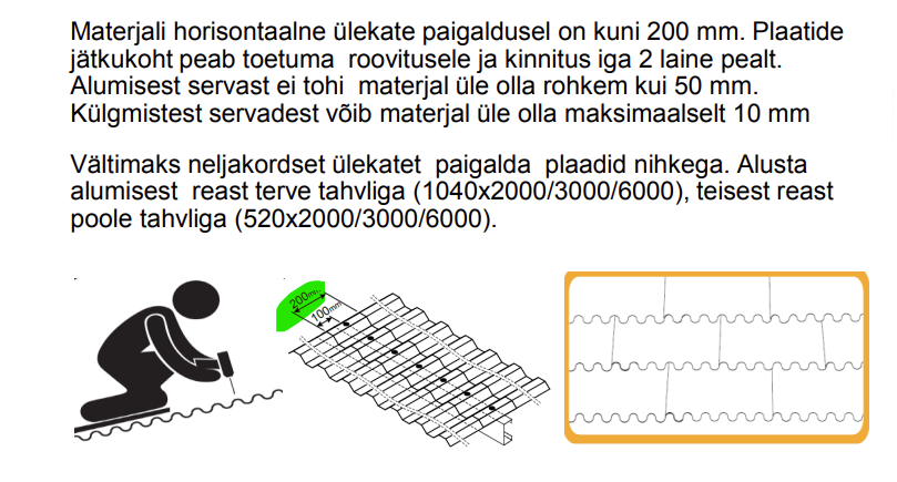

Tahaksin kodus terrassi varikatusele paigaldada 0,8 mm PVC laineplaadi (see:
link).
Juhend ütleb umbes nii, et maksimaalne pikisuunaline ülekate peaks olema 200 mm - kas siit äkki keegi oskab põhjendada, miks see nii on? Minu olukord on selline, et kalde pikks on umbes 3500 - PVC plaate on saada 2000 või 3000 pikkuseid, mina ostsin 2000 pikkusega. Kalde peale läheks siis kaks tükki 500 mm ülekattega. Kui suur oleks mõte hakata nüüd iga alla või peale jäävat paani 300 mm lühemaks saagima, et see soovituslik ülekate 200 mm saavutada?
Illustreeriv pilt, neoonrohelisega on laineplaadid.

Ma nii puusalt pakuks, et see ülekate 200 ei ole mitte max vaid min. midagi on võib-olla tõlkes "kaduma läinud"

500mm tähendaks, et see osa töötab konsoolina
Kas selline asi on lubatud peab teadma "tootja"

Ei saa mingit konsoolset osa ju tekkida, kui nõutud roovide samm on 400 mm.
