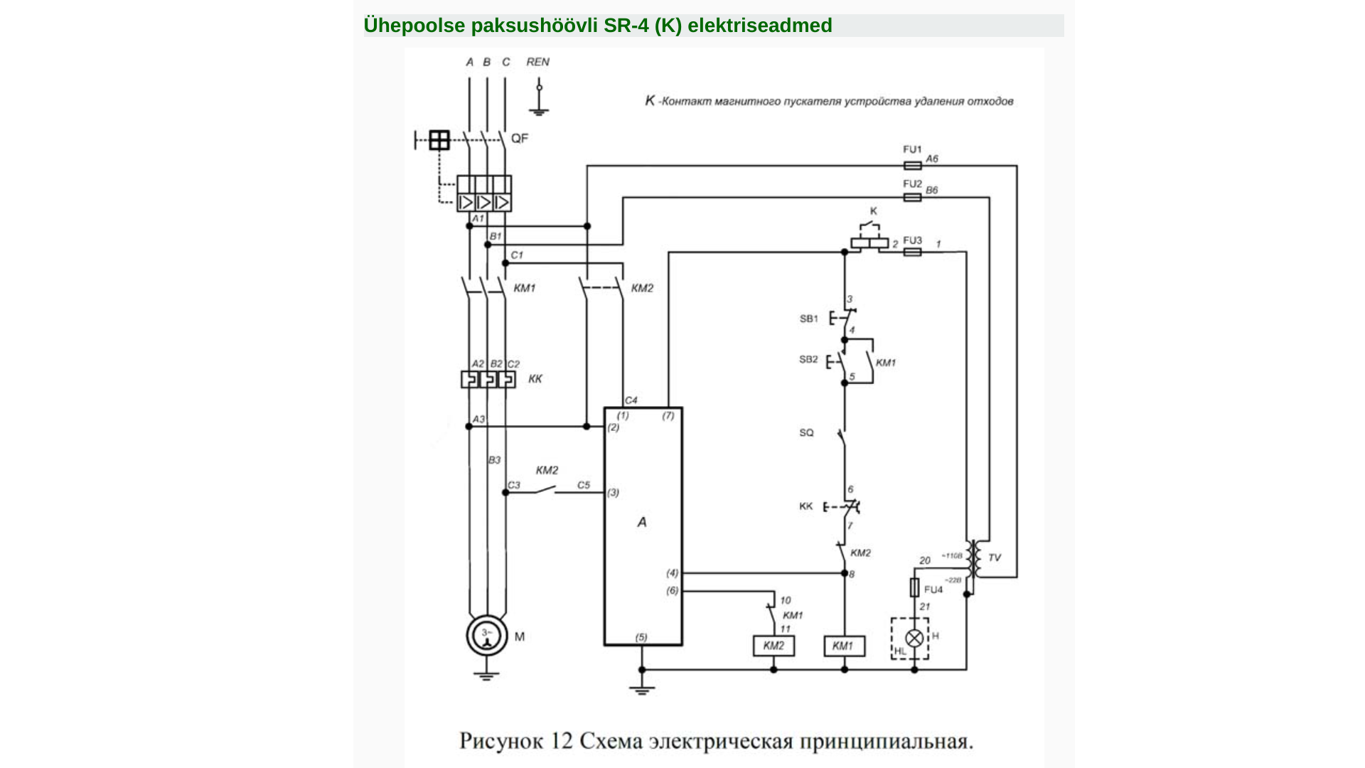

Mingi skeem on siin (keri allapoole, joonis 12)
http://stanki-katalog.ru/sprav_sr4.htm
Siin mingi juhend https://rustan.ru/sites/default/files/i ... manual.pdf
Kui päris kokku ei klapi, siis asjatundja peaks saama ideid.

Olen mitu päeva googeldanud. Antud linkidel on paraku teised masinad CP4(K) ja CP4 - nende kohta leiabki palju infot.
Mul on vaja CP4-1 kohta infot ja no peale mõningate müügikuulutuste ja müügifotode ei suuda ka google rohkem aidata. Aga tänud igatahes!

Need on suht lihtsad masinad, 7,5kW mootor küllalt tavalise käivitussüsteemiga ja plokk A joonisel on mootori alalisvoolu impulssidega pidurdusplokk, mis tõenäoliselt on ajaga vanadusse surnud.
TÄHELEPANU: Dünaamilise pidurdamise töörežiim on katkendlik ja lühiajaline, pidurdustsüklite arv ei tohi ületada 10 korda tunnis. Kui ajarelee ei tööta ja KM2 starter ei lülitu välja (iseloomulik klõps puudub) 6 sekundi jooksul, tuleb masin QF sisendlüliti abil pingest välja lülitada.

Suure tõenäosusega on mõistlik panna kaasaegne sagedusmuundur, mis tagaks 7,5kW mootorile sujuva käivituse ja võimaluse kasutada väiksemat kaitset ning tekitada mootorile kiirpidurdus.
Kasutatud sagedusmuundurid ja Hiina toodang on odavamad, kui kohalike firmade pakutavad ja neid leiad ka sealt.
