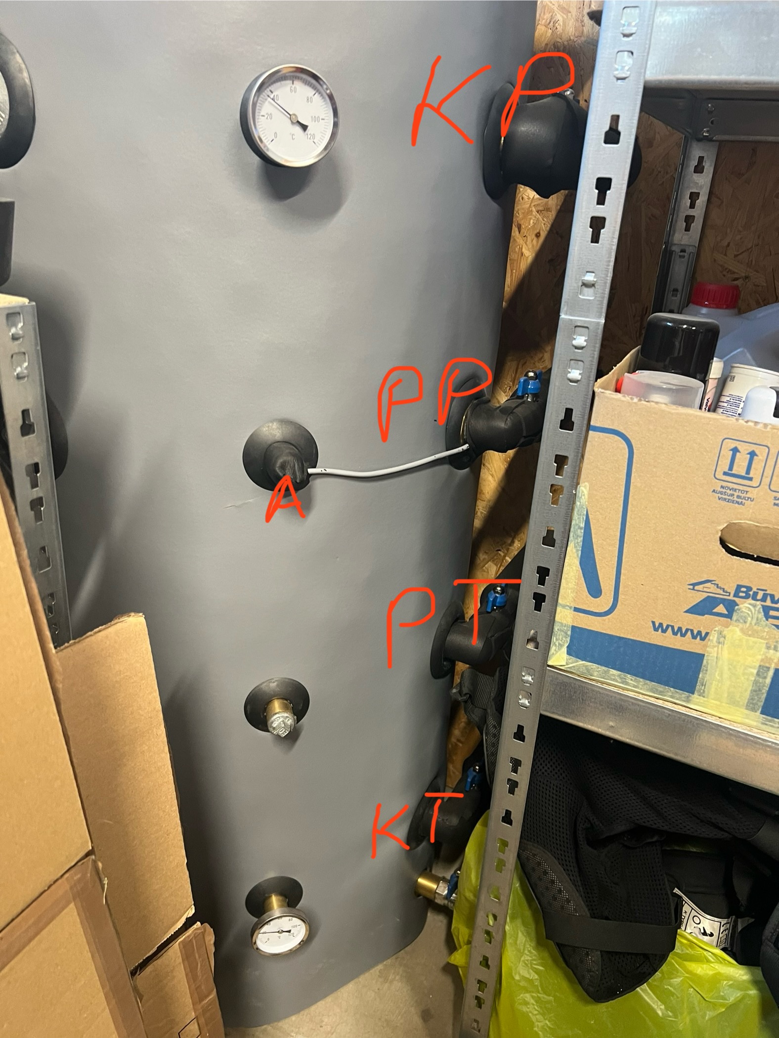

Ei ole suurem ekspert kütte teemadel… tahaksin siinsetelt foorumlastelt küsida kas antud akupaagi ühendused on korretselt tehtud? Kasutusel on maasoojuspump ja 200L akupaak, soojuskandjaks on vesipõrandaküte.
Akupaagi pildi selgitused:
KP - soojuspumba (kütte) pealevool
KT - soojuspumba (kütte) tagasivool
PP - põrandakütte pealevool
PT - põrandakütte tagasivool
A - soojuspumba tagasivoolu andur
Kas pealevoolud ja tagasivoolud ei peaks ühes kihis olema?
Hetkel tundub, et põrandakütte süsteem kasutab ainult poolt akupaaki.
Paigaldaja aga ütleb, et kõik on korrektne

Torustike skeemid võivad olla erinevad.
Pildil on 4 toru ühendus ning siis tuleb põrandaküttele oma ringluspump.
Rahaliselt veidi kallim kuid kindlasti parem lahendus kui 2 toru või 3 toru ühendus puhverpaagil.
Paaki vaja et soojuspump saaks rahulikult töötada. Soojuspump ei sega põrandakütte tööd ja põrandaküte toimetab oma veeringis.

Paistab et mingid torud on sassi läinud. Selle pildi põhjal peaks olema soojuspumba torud altpoolt esimene ja kolmas.

Vaevalt seal soojusvaheti on, vaata kodus ise, tünnil on kleeps koos õige sisuga.

Mul täpselt sama (kui sul tünn tühi) aga KP ja PP on vahetuses

Tänud vastajatele. Paagi mudel sama mille ennem linkisin TESYEU V 200 60 F40 P4.
Paagi peal ühenduste pildid ka (millegipärast foorum keeras pildid 90 kraadi):

nexus4 kirjutas: 01 Veebr 2024, 19:40 Mul täpselt sama (kui sul tünn tühi) aga KP ja PP on vahetuses
Kas nii peaks parem olema? Pump töötab märksa vähem aega nt?

Mul otsest probleemi pole nende ühendustega, tundub et pole võibolla kõige optimaalsem kuna pump klõpsib (minuarust) liiga tihti. Justkui tahaks suuremat veemahtu saada. 15 minutit teeb tööd ja 20 puhkab; 2 korda tunnis.
Väljas on 0 kraadi.

sass1234 kirjutas: 01 Veebr 2024, 20:19
See vahe on, et kui msp kütteringi tsirk.pump ei käi siis põrandasse võtab ainult poole pealt.
Klõpsutamise osas ilmselt paak tsipa väike, eriti kui hea soojapidav maja ja onOff pump 0kraadi juures.
Kas maja küttevõimsus on teada?
Mis võimsusega MSP?
Mis seis toas tempidega on?
Kuidas toa temp juhtimine käib, kas termopead või ainult välistemperatuur ?
Variant on seadistustega veidi hingamisruumi anda kui muud tegurid lubavad.
Max küttevõimsus on ca 10kw. 25000kWh aastas.
Mis võimsusega MSP?
12kW on-off mudel
Stabiilsed 22-25C kütteperioodil; iga välistemperatuuri juures.
Ainult välistemperatuuri anduriga.
Ma olen päris kaua nühkinud kõttekõverat ja hüstereesi (hetkel 3K ja tahaks nii jätta)
Elektritarbimine pole ka väga suur (minuarust). Körtavat pinda on 205m2. Detsembri kuus läks 900kWh küttele ja 100kWh sooja vee peale.

Ilma mugavusest (hüstereesi suurendamine = toas temp kõikumine) järele andmata siis vist nii ongi.
Kui 10kw on delta 43C (õues -20, toas 23), siis delta 23C (õues 0, toas 23) on ligikaudu 5 kopikatega kw sooja vajadus.
Kui pump käib 15min ja puhkab 20min on 60min keskmine küttevõimsus 12x0.42=5 kopikatega.
200l vett delta 3C ülejäänud võimsusega 6 kopikatega annab 5min juurde.
Ehk mata klapib ja eelkõige paagi torude asetuses selles osas probleemi pole.
