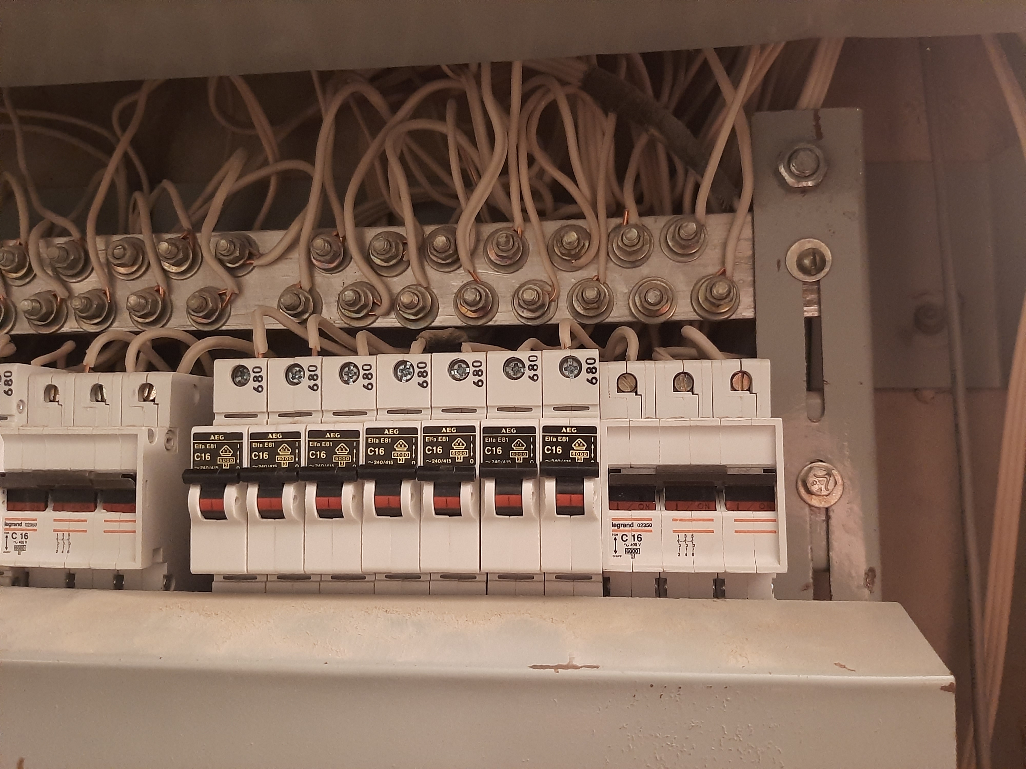

Maandusjuhtme olemasolu ei tähenda ju seda, et inimene (eluohtlikku) elektrilööki ei saaks. Pane RVKL-d.
MarM
Postitusi: 5
Liitunud: 18 Veebr 2024, 11:31
Re: Paneelmajas elektrijuhtmete vahetamine, kui seinas on kipsplaat
Lugemata postitus Postitas MarM »
Kas rikkevoolukaitse on see asi? Kilbis pilt selline.
