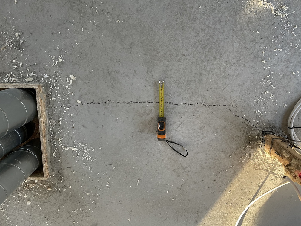

Peale põranda kuivamist on kohati 2cm laiused praod põrandasse tekkinud.
Põrand ilma armatuurita ja plastikkiuga valatud umbes 5cm paksuselt.
Kas oleks sobilik mingi isevalguvaga praod kinni lasta või peaks jootebetooni poole vaatama? Või on mingi muu materjal/tehnoloogia kuidas peaks pragudega tegelema?

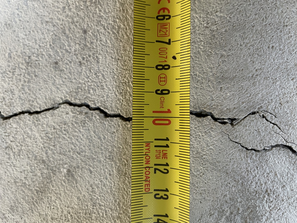

Mõõtsid mingi mõõtevahendiga või silma järgi? 20 mm pragu betoonis ei kõla kuigi reaalselt - midagi peab ikka väga valesti tegema kui selline asi päriselt juhtus.

Natukene sai mõõtühikuga mööda pandud :D . Tahtsin kirjutada 2mm.
Saan aru, et midagi katastroofilist ei ole, aga öösel oleks kergem magada kui teaks, et olen teinud kõik mis vaja ning pragu ei lähe suuremaks kui põrandale parkett liimitakse.

Alumine pilt ütleb mulle, et sellised praod, sellises kohas pigem "klassika".
Ilmselgelt pole ka tegu elu-, ega magamistoa keset põrandat nähtavas asukohas. See tekkis kuivamisega seonduva mahukahanemise tulemusel. Need tekivadki esimeses järjekorras suhteliselt nõrgestatud kohtadesse.
Kui pole tegu veel lisaks mõne muu jama kokku langemisega, siis üldjuhul pole muretsemiseks põhjust.
