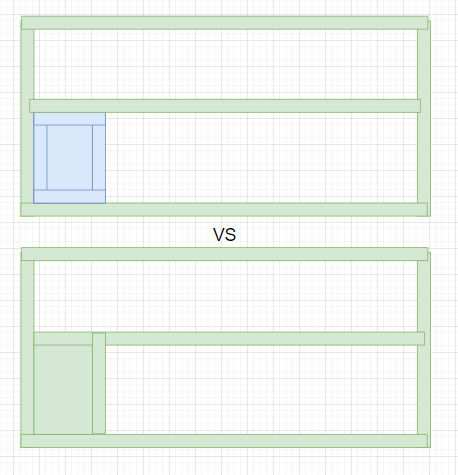

Postitas trege
Hmm.. päris hea mõttesuund :)
Lähen räägin tegelastega, kes mulle hakkavad basseini tarnima, et mis nende parim praktika.
Hetkel siis tõesti tundub pilt järgmine (vaskul all bassein)... samas sidumine tekitab järgmised valukohad. :glare:
Rohelisega kui kasutada ära maja vundamenti ja sinine variant, kui peaks eraldiseisval vundamendil olema.
Vundamendid eralid või koos.png (10.28 KiB) Vaadatud 10183 korda

Bauroci laepaneelid eriti kõva kandevõimega ei ole minuteada. Puusalt pakuks , et 320mm õõnespaneel hakkab juba looma.

Kunagi ammusel ajal noore ehitusmehena osalesin ühe basseiniga hoone ehitamisel. Mäletamist mööda olid basseini all ja külgedel samuti ruumid. Konstruktiivselt lahendatud monoliitse raudbetooniga. Loogiline ka.

Hetkelgi liigub suund monoliidi poole. Hetkel arvutamises ja kui selgem jagan üldist teadmist siiagi ;)

trege kirjutas: 05 Mär 2024, 08:53 Hetkelgi liigub suund monoliidi poole. Hetkel arvutamises ja kui selgem jagan üldist teadmist siiagi ;)
Üldises plaanis su lahendus meeldib mulle. Plaanin ise ka samasugust asja, aga väiksemas mastaabis. Bauroc seinad , mille vahele on tõstetud põrand. Ei ole vaja maa alla minna soojustama. Kõige hullem minu jaoks ongi minna maa alla koos kõigi kilede, hüdrode, penode, vahtude, tüüblite ja mummudega.
