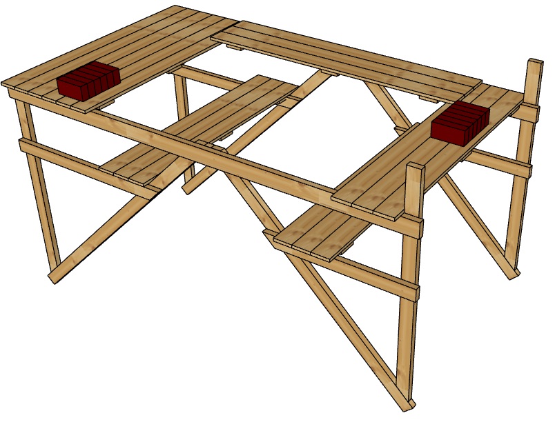

Omal ajal, kui sai korstnapitse tehtud, oli mul aretatud selline süsteem:
Võimalikult kõik niipalju kui sai, tegin all valmis. Üleval katusel paigaldamine võttis vast tunnikese. Aga noh - eks katuseid, korstnaid ja korstnate asukohti katusel on erinevaid.
Üldiselt olen püüdnud oma mistahes töö korraldada selliselt, et jalad oleks madalamal tasapinnal ja materjal ning töövahendid käepärasel kõrgusel. Nii läheb töö kiiremini, on töötervise ja ohutuse seisukohalt samuti parem.
See konkreetselt on mul mudeldatud 45 kraadi katuse tarvis, kui korsten asub harjal.
Asjad on lihtsad ja lähevad kiiresti kui on oskused ja teadmised.
Aga mõnikord võib tõesti olla nii, et eeltöö on suurem kui töö ise.
Survepritsiga lausa pole korstnate kallal "vägivallatsenud" - ei tea kaasa rääkida.
Materjal ja olemasolev pind peab olema puhastatud sel määral, et tekiks piisav nake. Tööd teostades peab kogenud tegija silm ja käsi selle ära tundma.
Dino tõstukiga on saanud ka paaril korral toimetatud. Eks jah, mõnel juhul tõstukiga mõistlikum, aga sellega jälle omad nüansid.

On jah 45° ja otse haral. Mingi taoline veidi lihtsam lahendus käis peast läbi küll, aga ühe ainsa töö tarvis vast ei tasuks teha. See oleks vaja veel kuidagi katusele ja maha saada. Tõstuki variant tundub huvitavam, aga enne peab vist harjutama, et katust katki ei tee. Lapsepõlves sai ühel madalamal majal kaks korstent oma käega laotud, aga siis oli katus veel osalise roovitusega ja sai mõlemalt poolt vabalt ligi, kivid all tellingute peal ja ise roovlaudade peal. Segu komponendid ja suhted andis meister, enam täpselt ei mäleta, allpool vist käis savi ka sees ja ülal vist mitte.
