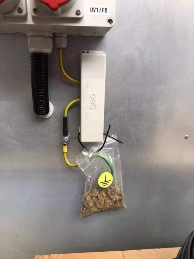

Maandus kuivas liivas (leitud FB-st, autor teadmata):
Igaks juhuks, Elektrilevi müüb oma ilgelt kirve liitumistasu sees ka maandust: PEN (E-Earth)
Kuigi mulle 1-päev 1 enda arust jõle kõva elektrik siristas, et Elektrilevi keelavat kohe oma kallist maandust kasutada. Ma ei saanudki temaga samale lainele.
