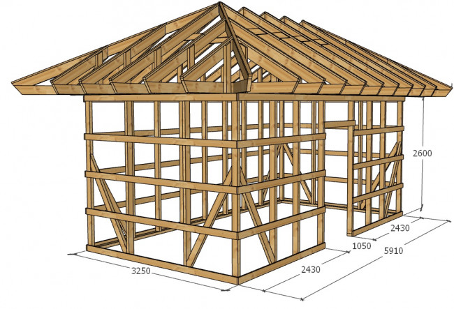

Mudeldasin kuuri ehitusaluse pindalaga veidi alla 20 m2. Kelpkatusega - katuse kalle 30 kraadi. Seinte kattematerjaliks panin sedakorda trapetsprofiilpleki 15mm. Esikülge võiks tulla hõre vertikaallaudis, et puud paremini kuivaksid. Kokku mahub sellesse kuuri vähemalt 30 ruumi puid. Mõlemalegi poole ust siis 15. Mõeldud nii, et sobiks majale, mille aastane küttepuude kulu oleks 15 ruumi. Ühel poolel oleks kuivade puude järg ja teisel pool puud, mis vajavad kuivamist.
Panen sellest mudelist ühe pildi siia illustratsiooniks:

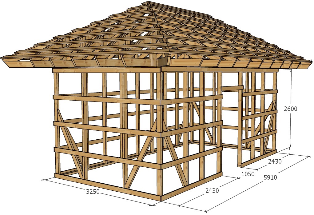

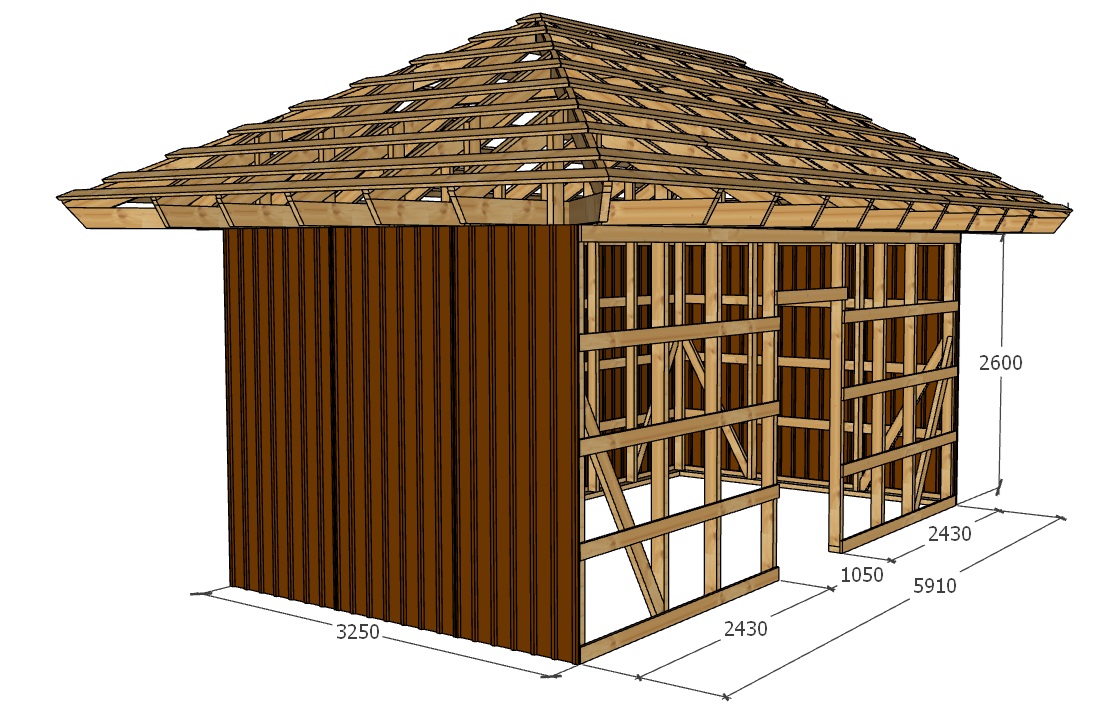

@suvaline, saan aru, et küsimus on provotseeriv. Ehitusfüüsika "liistud" jätaksin meelsasti kellelegi teisele "kingsepale".
Ilupilt on suhteline, nagu ka ilu. Minu silmis on ilupilt natuke midagi muud ja jääb rohkem arhitektide töömaale.
See mudeldamine, milles mina olen end arendanud on põhimõtteliselt midagi täiesti muud. Kuigi jah, kui teen mudelist tavalise pildifaili, siis teistele inimestele võivad paista tavaliste ilupiltidena.
Eemaldan programmi abil seintelt TP-15 pleki. Teen ekraanikuva ja kleebin Paint programmi ning salvestan JPG failina. Saan järgmise kujutise:
Eemaldan katuselt roovid. Teen ekraanikuva ja kleebin Paint programmi ning salvestan JPG failina. Saan järgmise kujutise:
Jne. Olen kasutanud mudeldamist peamiselt kolmeks otstarbeks. Et enesele ehitamise detailid paremini selgeks teha, materjalide koguste täpsemaks määramiseks mõnedel keerukamatel juhtudel ja ka ehitamise dokumenteerimiseks.

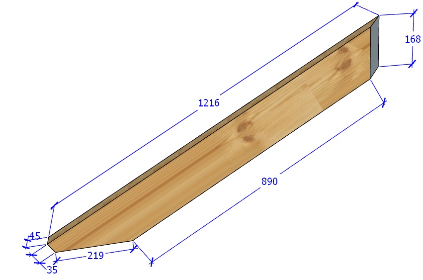

OK, järgmisena võtan selle kuuri detailmudelist välja kõige lühema sarika ja lisades programmi abil sellele mõõdud, teen sellest tööjoonise, mille abil on võimalik reaalselt see sarikas ka valmis teha ja see reaalselt ka sobib ehitamise käigus oma kohale. Täpsustuseks veel, et programm võimaldab määrata ka kaldenurgad. Miiusaele saab peale panna selle järgi sama nurga ja see klapib täiesti.
Näide pildifailina:
Kellele ilupilt - kellele reaalne ehitamise või ka näiteks materjalide ülitäpsete koguste määramist võimaldav informatsioon.

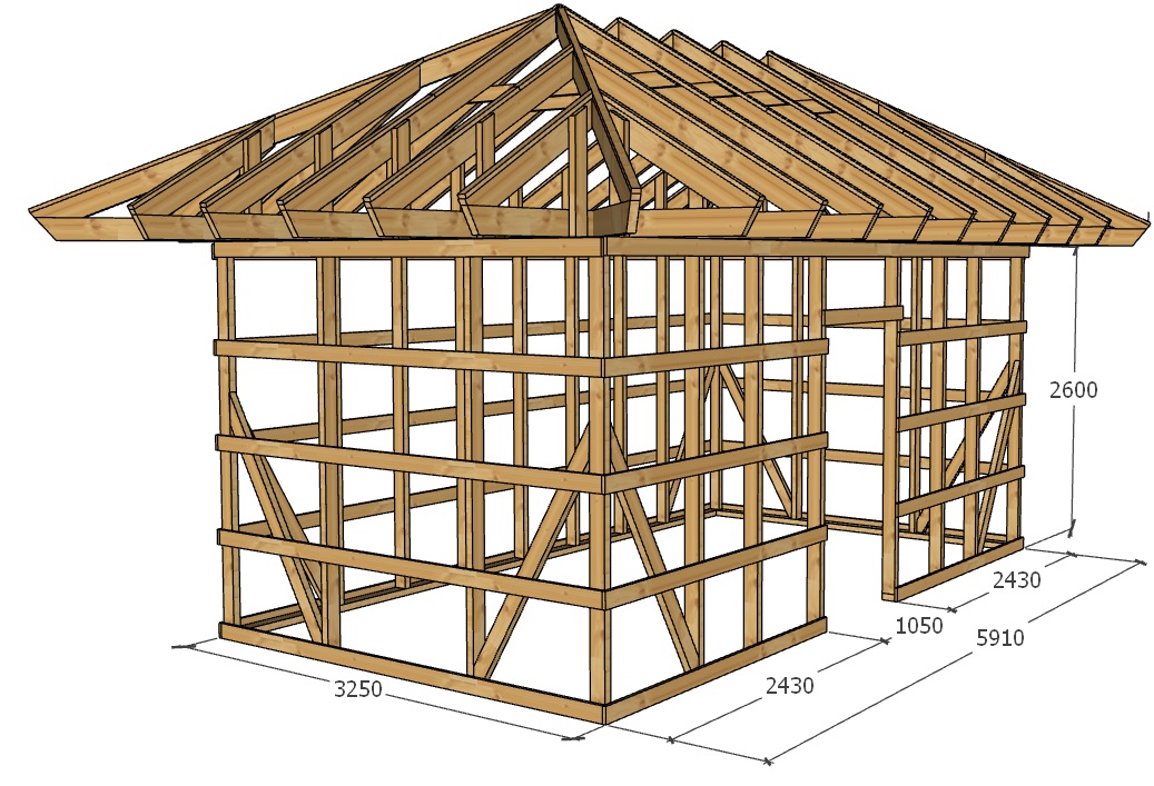

vuuk kirjutas: 12 Mai 2024, 09:40 Mudeldasin kuuri ehitusaluse pindalaga veidi alla 20 m2. Kelpkatusega - katuse kalle 30 kraadi. Seinte kattematerjaliks panin sedakorda trapetsprofiilpleki 15mm. Esikülge võiks tulla hõre vertikaallaudis, et puud paremini kuivaksid. Kokku mahub sellesse kuuri vähemalt 30 ruumi puid. Mõlemalegi poole ust siis 15. Mõeldud nii, et sobiks majale, mille aastane küttepuude kulu oleks 15 ruumi. Ühel poolel oleks kuivade puude järg ja teisel pool puud, mis vajavad kuivamist.
Visuaalselt küll efektne, aga kardetavalt märgatavalt kallim võrreldes "tavakatusega".
Kas oled sarnasele asjale võrdelvat kalkulatsiooni teinud, milline umbkaudne vahe (%) võiks tulla, materjalide hind ja tööaeg?

@vuuk: ei, minu küsimus ei olnud provotseeriv. Lihtsalt, näiteks miks Te arvate, et tolle sarika profiil peaks just selline olema? Miks 168, miks mitte 200? Kui Teil on konkreetne koormusolukord teada ja oskate arvutada siis muidugi on lihtne programmi numbrid sisse laksata ja Tellijale lust vaadata ilusat pilti.

suvaline kirjutas: 13 Mai 2024, 12:26 @vuuk: ei, minu küsimus ei olnud provotseeriv. Lihtsalt, näiteks miks Te arvate, et tolle sarika profiil peaks just selline olema? Miks 168, miks mitte 200? Kui Teil on konkreetne koormusolukord teada ja oskate arvutada siis muidugi on lihtne programmi numbrid sisse laksata ja Tellijale lust vaadata ilusat pilti.
@Suvaline, Sarika profiil ei ole 168 vaid on 145 x 45 (Pythagoras)
Ahah, sosoh, ei või olla, ära sa räägi, kas tõesti, nonoh. Aga kuidas Teil endal muidu on, kas Kirchhoff'l ja Bernoullie'l sarnasust või erinevust teate?
Seltsimehed, kas ma peaks nüüd oma puukuuri katuse maha lammutama (ma loll panin 200mm kõrgusega profiili, no oli odavalt saada materjali)? Peaks panema ikkagi uuele onnile Pythagoras'e kohaselt ja siis ootama, kuniks vana onn laiali vajub? Õnneks puid veel sees pole, naabri must kass käib hiiri noolimas.
