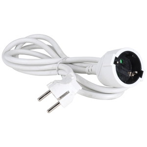

Re: 3 faasilise kõrvalt tulede vedamine kilpi
Postitatud: 07 Juul 2024, 10:49
Postitas tcumen
Meil on hakatud seda jätkupesaks kutsuma, kuigi minu meelest sobib ka mamma/papa pistik.
