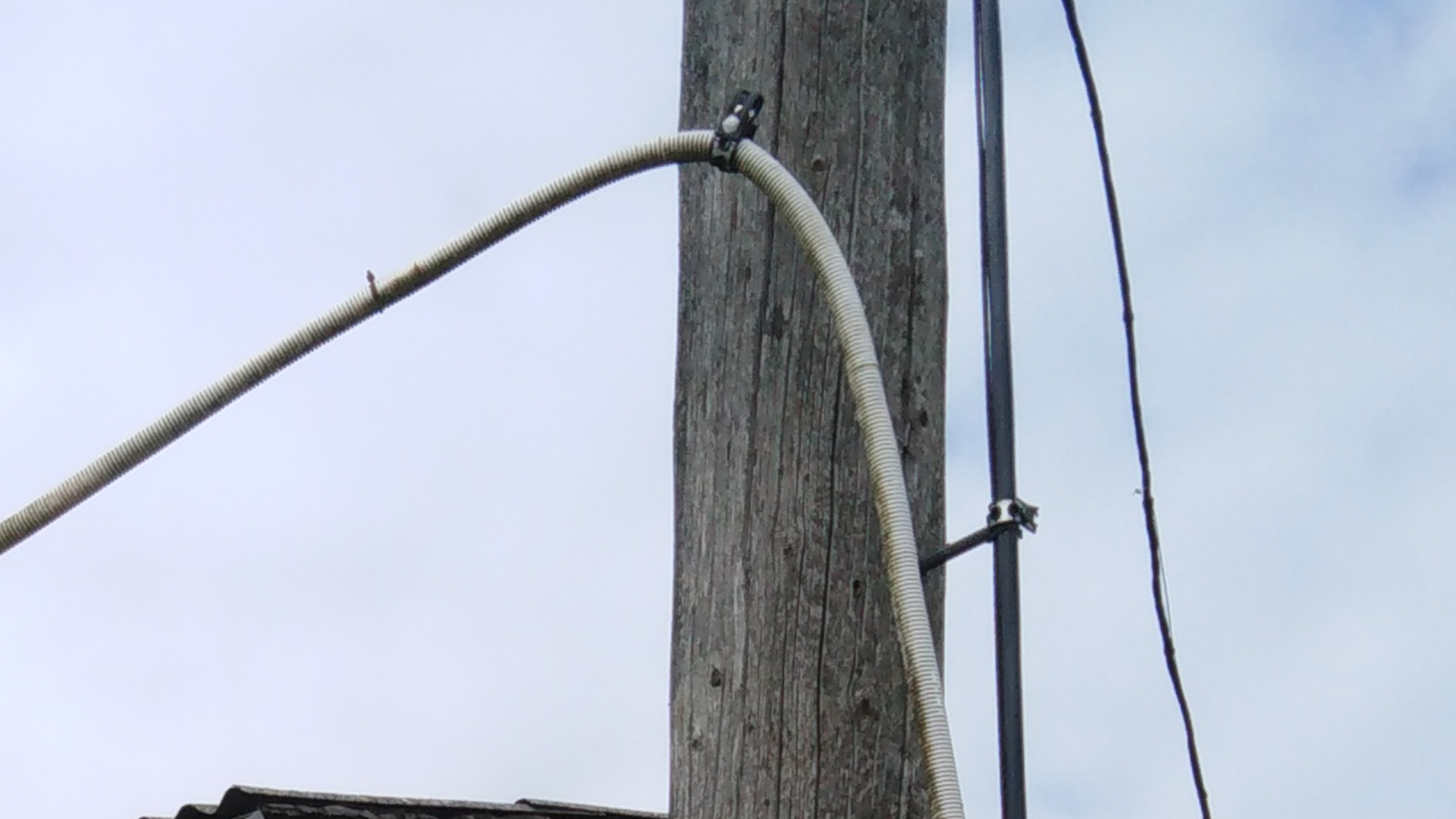

Selline lugu, et hoolduse käigus vahetati üks elektripost välja. Vana posti küljes oli kaabel trossiga 5mm, mis kandis 5x4mm soontega Keila kaablit (kaabli läbimõõt vist 15-20mm. Nüüd lõigati see kandev tross läbi ja jäeti kaabel lihtsalt rippuma.
On see suur probleem, kui see kaabel niisama ripub umbes 3m pikkuselt?
Pilt ka juures.
https://www.upload.ee/image/16628431/Ka ... 151508.jpg
Ootan teie arvamusi.

Prill kirjutas: 14 Mai 2024, 08:30 Antud juhul tundub olema lahendamata küsimus, kas ilma trossita kaabel kestab samakaua kui trossiga riputatud kaabel, või ka kelle ülesanne on taastada tross.
Umbes selline see olekski küsimus. Et kaua kestab ilma trossita? Kas seda trossi on üldse vaja. See sai kunagi pandud iseenese tarkusest.

3 m on nii väike vahemaa, et 5x4 kaablile praktiliselt mingit trossi vaja ei ole.
Postitusi: 6799
On tänatud: 315 korda
Re: Kas on põhjust muretsemiseks?
Küülaline kirjutas: 15 Mai 2024, 10:54 3 m on nii väike vahemaa, et 5x4 kaablile praktiliselt mingit trossi vaja ei ole.
Õhus rippuv kaablivisang on ju nähtavalt pikem ja ainult trossi otsast on 3m puudu.
Eks sügisesed linnuparved ja tormituulte sakutused näitavad välja, et kas kaabel peab sellise konstruktsiooniga ja painderaadiusega postikinnitust vastu ning sügiseni võib vast rahulikult magada.

Kas ei tea mis asi on "õhuliini visang"?
Pildilt on ju näha, et selle rippuva kaabli visangu pikkus on kaugelt üle 3 meetri!
Puudu on 3m trossi õhuliini masti juurest (olemasoleva trossi rippumine on pildil näha) ja kuna kaabli kogupikkus ei ole teada, siis ei saa pildi järgi hinnata, et kui palju kotkaid sellele kaablile mahuks istuma.
Paigalduskaablite painderaadiused antakse fikseeritud paigalduse korral aga siin kumbki pool ju töllerdab vabalt.

ping kirjutas: 15 Mai 2024, 15:44näha, et selle rippuva kaabli visangu pikkus on kaugelt üle 3 meetri ... Puudu on 3m trossi õhuliini masti juurest
Mismoodi visangu pikkus näha on, kui teist otsa pildil ei ole? Masti läbimõõt on ca 20 cm, fotolt vaadates on rippuv tross umbes 5 kordse posti läbimõõdu kaugusel, st mitte 3 m, vaid 1 m kanti.

Ah, panen selle trossi tagasi ja rahu majas. Tundub kindlam. Igasugu lindude ja lume peale ei osanud tulla.
