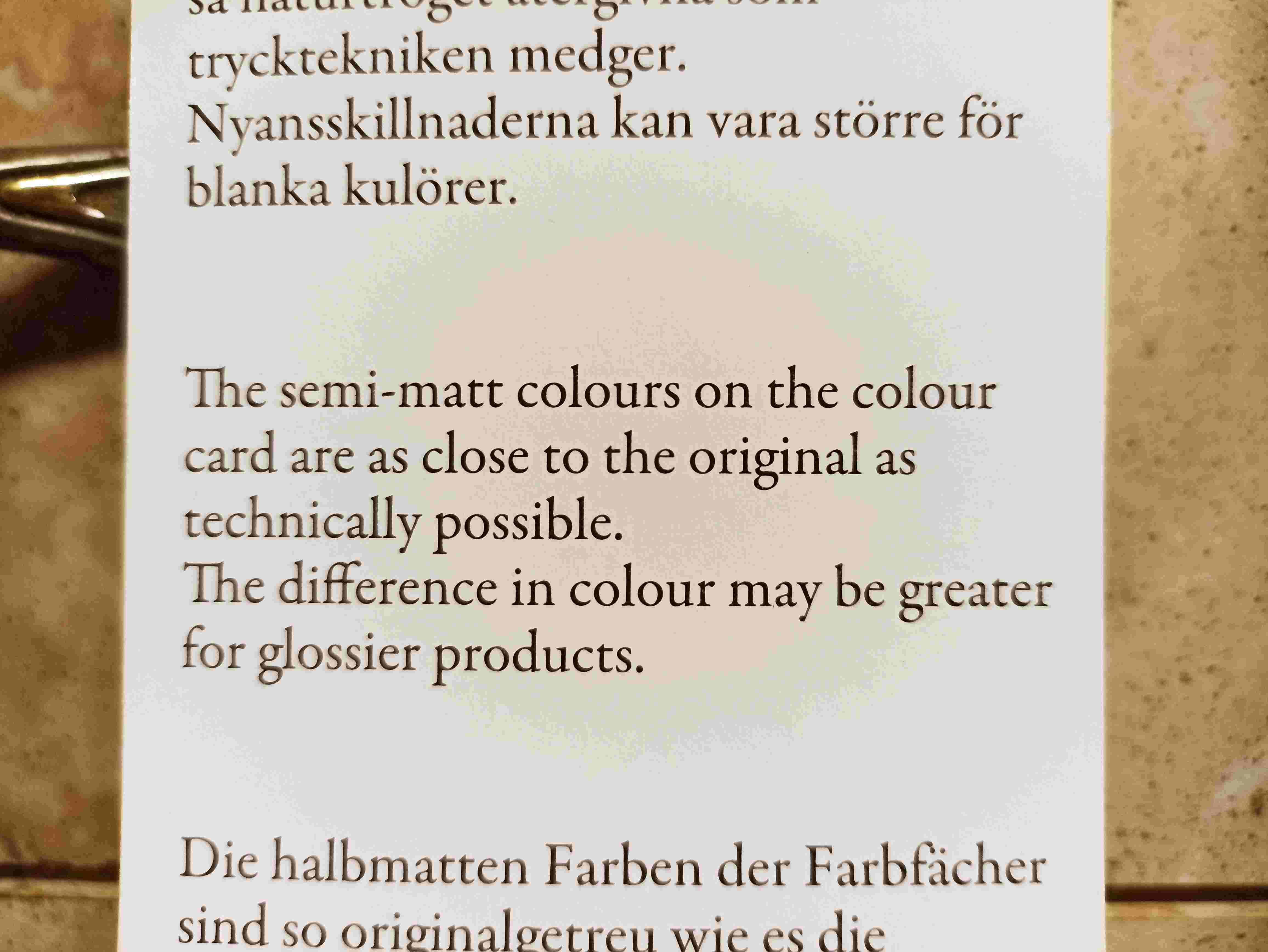

Üks hoiatus Tikkurila värvikaartidelt Symphony.
On ka mul tulnud ette, et vaja teha keset seina värviparandusi ja isegi sama värviga, millega sein oli eelnevalt värvitud, jääb üldiselt paranduskoht märgatavaks. Eriti kui tellija teab paranduse asukohta seinal. Selle vastu olen hilisemate pretensioonide ja torisemiste vältimiseks läinud lihtsama vastupanu teed ja värvinud üle seina sõltumatust nurgast teise sõltumatu nurgani sama värviga või kui ei ole jätkunud, siis juurde tooninud. Isegi kui ongi minimaalne värvierinevus, mis kohtparanduse puhul oleks jäänud näha, siis terve seina üle värvimisel silm toonierinevust ei tuvasta. Ei mäleta, kes seda ütles, kuid praktika pidavat olema üks tõe kriteeriumeid. ;)
