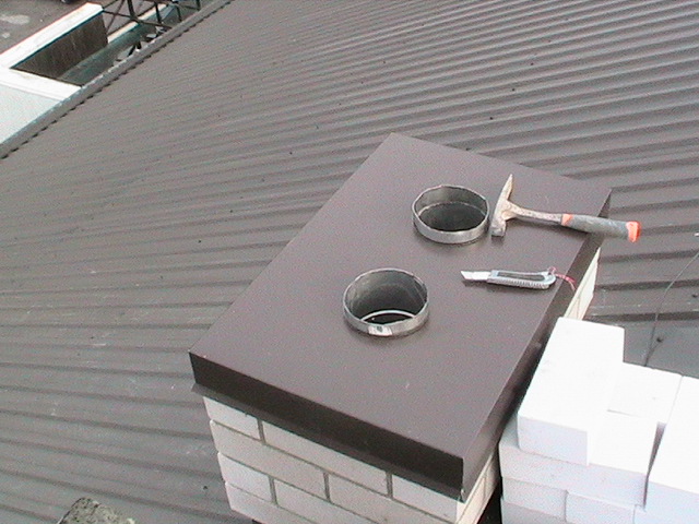

Hm...mul korstnapits silikaattellisest... suurtest ja koledatest..ilmselt laotud majavalitsuste aegadel.
Aastal 2000 panin sinna roostevaba "katuse" peale.
Pits püsib ilusti... korsten 3 lõõriga, ühte vaid kütan, kõik püsib...
