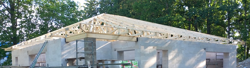

Fermidega variandi puhul on jah võimalik katuse sõrestik eramul ühe päevaga paika saada. Aga seda olenevalt katuse keerukusest ja montaaži tegijate arvust näiliselt, eemalt vaadatuna.
Näiteks fermid jõudsid kohale kusagil kell 10:30 ja esimesed fermid said oma kohale kella 11 paiku.
Õhtuks kell 19 oli nelja mehega seis selline:
Ehk et paika sai kelpkatuse kõik suuremad, kraanaga paigaldatavad fermid. Aga pärast seda 2 meest 4 päeva tegelesid kinnitite lisamisega jne. Ligi 5 päeva igasugu töid, enne, kui saab alustada aluskatte paigaldusega.
Ehk, et kokku tegelikult nädal tööd enne kui saab alustada katuse katmistöödega.
Esimesel, st montaaži päevjah, efektne. Aga edasi... .
Näiteks soojustamise teema. Fermid on projektides üldjuhul 900 mm sammuga. Tegemist tohutu "pulkade rägastikuga". Sinna plaatvilla paigaldamine väga komplitseeritud. Üldjuhul paigaldatakse puistevill.
Sarikate puhul samm üldjuhul 600 mm - saab üldjuhul lahendada plaatvilladega. Plaatvilla eelis on selles, et parimad on ligikaudu kolmandiku tõhusamad.
Jne. ..

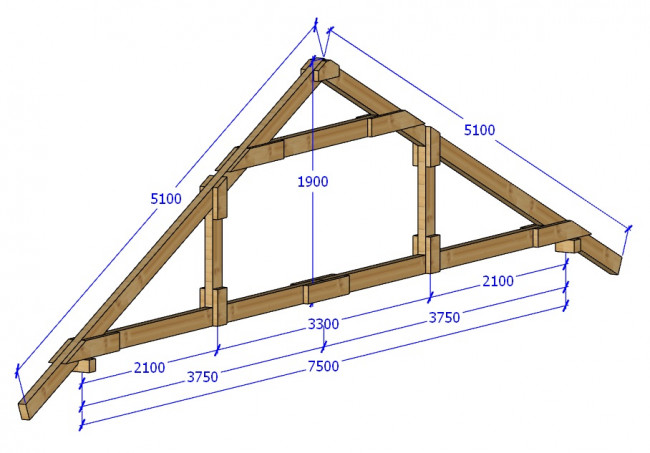

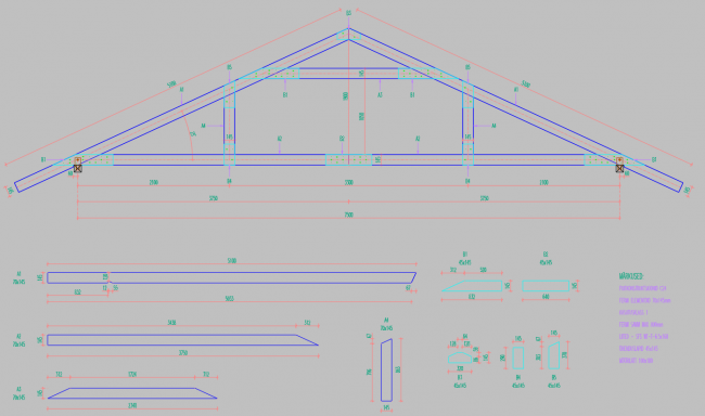

Re: Katuse konstruktsiooni valik
Kunagi tehtud selline asi
Sille 7,5m / kalle 25 kraadi
Usun, et ristlõiked jääks samaks sildega 8,5m / kalle 20 kraadi
70mm paksus on valitud teadlikult vältimaks roovide kinnitusel fermi vöö "lõhestamist"

Ja eeltoodud fermi 2D joonise järgi 3D
Poldid, mutrid, seibid jätsin lisamata - kui oleks joonisel ka nende mõõdud, oleksin teinud proportsioonis õigete mõõtudega

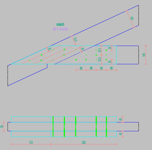

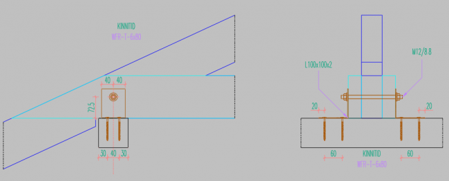

@xxx111 Kas ülaltoodud joonis on tehtud meelega halvasti nähtavate värvidega, et tegemist oleks pigem õngega, mitte niivõrd kalaga?
Kas poldid võiksid olla M12?
Ei ole meelega tehtud midagi
Minu CAD taustal on minule kõik OK
Kinnitid on viidatud
Ainult kinnituses müürilatile on polt
Kõik sõlmed on tehtud
Saab ka - väikse tasu eest

@ Vuuk, Reviti-mehed töötavad teinekord mustal taustal, siit võib-olla see vigur värvidega. "Põllul" aga kasutatakse sageli väljaplotitud jooniseid, paberil tuleb värvikontrast teistsugune.
@ Xxx, kui saladus pole, siis miks on 45x145 prussid kasutusel ainult liidetes, miks ei ole need täies pikkuses 70x145 prusside asemel näiteks penni ja püstpostide puhul? Annaks materjalide kokkuhoidu. Ise oskaks vaid kahtlustada, et nõtkumise kontrolli all hoidmiseks?
@ A23
Taust on igas programmis ise valida vastavalt soovile
Minu joonistel on iga asi ka omal "kihil" ja kõiki "kihi" omadusi (värv, joone paksus, joone tüüp jne) saab muuta ühe klikiga
Aga tee mulle MÕISTLIK liide 70 / 45 ühendusel
Ühtlasi arvesta liite kandevõimet / vali kinnitid
Ühtlasi arvesta, et lisaks ülemistele vöödele tuleb kinnitusi ka alumistele vöödele
Ühtlasi arvesta, et sellisel liitel mida Sina ette paned saab määravaks keskmise elemendi muljumistugevus kinniti kohal
Tekib liide kus ühenduslappide muljumistugevus on 2x suurem kui keskmisel elemendil
Minu liites on vahe 90/70=1,28x
So liide töötab efektiivsemalt

xxx111 kirjutas: 29 Juun 2024, 22:28 @ A23
Värvide osas tegin oletuse, mis põhjusel siin foorumis vaadates värvikontrast nii õrn on. Oma ekraanil on Sul kindlasti piisavalt kontrastne.
Liidete teemal - kui ütled, et Sinu lahendus on efektiivsem, siis nii on. Minu oletus oli see, et kui need 45x145 lapid võtavad kõik jõud vastu, siis miks ei peaks seda suutma ka kui nad on täies pikkuses ja 70x145 post välja visatud. Liitekohas oleks kinnitusvahenditel sääst 50% ja puidu maht (ilma arvutamata, lambist) vist jääks ka suht samaks.
Topeltkeermega kruvide kohta ka väike küsimus. Senini olen teadnud, et need on just kahe detaili ühendamiseks. Siin näen, et on kolme. Kas kruvi mõõdud on täpselt sellised, et keskmise detaili sisse keermestatud osa ei jää? (Muidu töötaks kruvi detaili sees iseendale vastu)
Sain valesti aru
Ma ei näe eelist Sinu kirjeldatud skeemil
Aga võimalus on - eks konkreetne ehitaja võib valida
Ei näe ühtegi põhjust miks ei saaks ühendada 3 elementi või kasvõi 6 elementi
Ja pole ka ehitajalt kuulnud, et ei saa

@ Xxx, topeltkeermega kruvi idee on ju see, et tagumine keere on veidi teise sammuga ja tõmbab kinnitatava detaili teise detaili külge tihedalt kinni. Juhendite kohaselt peab keermestamata osa jääma kahe det eralduskoha piirkonda. Kui ma tahaks kolme või rohkemat mis iganes detaili omavahel tihedalt kokku tõmmata, siis kasutaks poltliidest. Eeldada võib, et kui topeltkeermega puidukruvi on nii täpselt dimensioneeritud, et keskmine detail ei jää keermestatud osade sisse siis teoorias saaks ka topeltkeermega kruviga 3 detaili tihedalt kokku tõmmata. Vastasel korral ei leia topeltkeerme "idee" reaalset rakendust, miks siis pigem mitte juba "laia" peaga struktuurikruvi või nael, kui ei ole vaja, et miski detaile omavahel tugevalt kokku tõmbaks?
Idee ideeks...
Ma ei näe põhjust miks ei saa kasutada
Saab kasutada ka muid kinniteid - nt WFR
Ja saab kasutada ka naelu / polte jms
Arvuta välja ja pane sõlmele paika arvestades distantse
Ühtlasi arvesta poltidele ettepuurimisega
JNE
Sisuliselt kõike saab teha mitut moodi

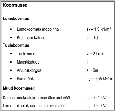

Aitähh kõigile arvamuste eest. Jään siiski fermide juurde ning proovin leida projekteerija, kellel ka vastav riiklikult tunnustatud pädevus on. Algandmed on projektis olemas aga kas neist piisab, seda peab juba pädev inimene ütlema.
4. KATUSE NORMATIIVNE OMAKAAL ILMA SÕRESTIKU OMAKAALUKOMPONENDITA ON KATUSE PINNAS 0.65kN/m² (KIVIKATUS).
5. VAHELAE NORMATIIVNE OMAKAAL ILMA SÕRESTIKU OMAKAALUKOMPONENDITA ON 0.44kN/m².
6. NORMATIIVNE LUMEKOORMUS MAAPINNAL Sk=1.25kN/m².
7. TUULEKOORMUSTE ARVUTAMISEL KÕRGEUSE VÄÄRTUSEKS Zp= 5.5M, MILLEST LÄHTUVALT II MAASTIKUTÜÜBI PUHUL KIIRUSRÕHK qp=0.548kN/m²
8. NORMATIIVSEkS KASUTUSKOORMUSEKS SÕRESTIKU ALUMISELE VÕÕLE VÕTTA qk= 0.75N/m² VÕI Qk = 1.5kN.
9. OLENEMATA KOORMUSKOMBINATSIOONIST TULEKS ARVESTADA NORMATIIVSE KOONDATUD KOORMUSEGA SÕRESTIKE OTSTES Qk=1.5kN.

v220 kirjutas: 08 Juul 2024, 14:33 ...
Selline lumekoormuse number on vist pärit buumi ajast, kui odav hind oli esmatähtis.
Minu "Ajalooline mälu" soovitab selle numbri kahega korrutada, kui ei taha näha fermide alla riputatud kipslaes pragusid ja soovida ise selle katuse all rahulikult magada.
(Oma katusel Tartus olen kaalunud lumekoormuseks üle 200kg/m2.)
