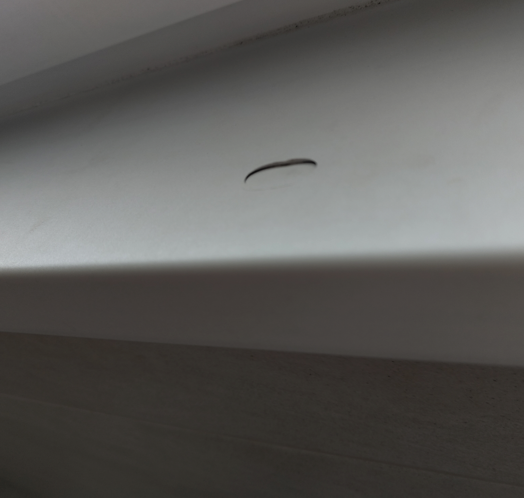

Tervist! Laps suutis plastist aknalauda väikse augu sisse lüüa. Kas on mingi võimalus auk ära lappida või on ainus võimalus uus aknalaud?

Kui altpoolt ligi pääsed v ligipääsu tekitad, siis peaks õnnestuma see tükk tagasi paika ajada. Sel juhul võiks välisservad õigel hetkel superatakiga kokku määrida ja pealt jäägid eemaldada žiletiga.
Kui tükk tagasi ei õnnestu aga alt ligi pääsed siis allapoole paik, pealt epopahtlit täis; lihv, karestus ja värv, hajutus.
Isiklikult mulle tunduvad need tegevused kondoomi paikamisena. Pane plastiku asemele midagi püsivamat. Kasvõi laminaat.

Kuumaliimiga pulk(vajadusel pulgad) tükile külge ja proovi tagasi paika tõmmata. Kui kohal, siis "superliimiga" immutad prao üle ja pärast kuivamist puhastad liigse ära. Hullem kui praegu ikka ei jää

kuna tänapäeval ei maksa need aknalauad midagi, siis ma vahetaks välja.
Samas on need nii kõvad, et imestan, kuidas laps sellest jagu sai.
Lapsel mänguasjadeks peitel ja haamer?

Aken asub vannitoas vanniga samas seinas. On aru saada, et laps turnis vanni ääre peal, libastus ning kukkus lõuaga vastu aknalauda. Kukkumise tulemusena oli lapsel lõua otsas sama kujuga jälg ning nahk lahti, seega siit jääb vist paraku väike arm kogu eluks. Samas siiski õnnelik õnnetus ning midagi hullemat ei juhtunud.
Sain juba kaks head ideed, millega saaks katsetada, tänud! Kui välja ei vea, siis vahetan aknalaua välja.

…..”autopahtel” ja mingi kõvem värv on ehk tiba odavam kui selle aknalaua vahetus. Ise olen teinud sellise hajutusväri, ei raatsinud ka kogu kremplit laili lammutada….
