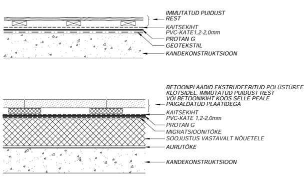

Tere! Puitmaja väljaulatuva veranda (siseruum) vajab katust (ca 10 ruutu), mis jääb ühtlasi ka II korruse avatud rõdu põrandaks. Millised on kaasaegsed materjalid, mida tuleb kasutada ja mis järjekorras, et veranda katus oleks kindel ja rõdule ei jääks vihmavesi ja muu sodi pidama ning seal oleks mõnus ka paljajalu olla? :) Tänud ette!

Materjal PVC, ise pole seal midagi teha.

Mina loen küll välja, et rõdu alla jääv veranda on siseruum ja seega võiks nagu ikka veekindel kate peal olla. PVC on asjalik soovitus.
Ei hakka siin avalikku reklaami tegema, mul täna paigaldati 30 m2 suurune analoogne rõdu kate. Kui soovi võin kontakti anda PS.

Tere. Euroopas on ainult 1 tootja, kes lubab oma PVC-d kasutada käidava pinnana. Kesk-euroopa normid sellist lahendust ei kirjelda. Lisaks on PVC-ga väga raske saada kõikvõimalikke liiteid veetihedaks. Lugupidamisega. Alar Piirfeld

Teemaalgataja küsiski, et mis materjalid ja mis järjekorras. Sellel mille mina teen tuleb peale PVC veel puitterrass peale, mitte ei jää ainult PVC. Liitekohtade veepidavus on nagu rohkem paigaldaja rida - eks ta ise ju annab oma tööle garantii.

Tere. Kui hüdroisolatsioon katta 10 aastaga mädaneva puhastusvõimaluseta raske puitlaudisega, siis miks peab olema selleks äärmiselt õhuke ja vigastustealdis 1,5 mm PVC versus 9 mm lihtne bituumen?. "Liitekohtade veepidavus on nagu rohkem paigaldaja rida" - EI OLE , see on süsteemitootja rida, kes peaks lahendama kogu probleemidekompleksi. Eestis on see muidugi võõras mõiste. Kui PVC-tootja müüd ainult PVC-d ja kõik liited jäävad "paigaldaja" otsustada, siis tulemus on "tahtsime parimat, aga välja tuli nagu alati". Lugupidamisega. Alar Piirfeld

Vett peaks pidama jaa, sest all on siseruum. Endal oli ka môte terrassilaud peale panna. Aga kas laudise panemisega kruviaugud ei vigasta alumist mis iganes kate see siis on? Kas keegi teab lamekatuse materjalist Firestone EPDM? Kas see on liiga hea asi? :) ja kas pvc vm alla pannakse tavaline osb plaat vôi peab olema veekindel vineer vm?

Foorum pole õige koht sellise problemaatika lahendamiseks
Läbi siin kirjeldatud rõdu hüdroisolatsiooni ei kinnitata "otse" midagi
Isegi kui keegi loetleks Sulle kõik vajalikud materjalid / abimaterjalid / kinnitid jms pole sellega midagi peale hakata kui puuduvad vastavad sõlmlahendused

Mina kaaluks valtsplekkatuse varianti, kui omale peaks tegema. Terrassi teraskandurid kinnitaks otse läbi pleki, tihenditega. Terrass võiks olla suht väikse vaevaga eemaldatav või lahti võetav, et vajadusel nt lehesodi vm sealt koristada saaks.
Valtsplekkkatus eeldab küll veidi suuremat kallet, selle katusepinna mõõdu puhul eeldatavalt ca 20 .. 30 cm.

MargotK kirjutas: 20 Aug 2024, 10:19 Vett peaks pidama jaa, sest all on siseruum. Endal oli ka môte terrassilaud peale panna. Aga kas laudise panemisega kruviaugud ei vigasta alumist mis iganes kate see siis on? Kas keegi teab lamekatuse materjalist Firestone EPDM? Kas see on liiga hea asi? :) ja kas pvc vm alla pannakse tavaline osb plaat vôi peab olema veekindel vineer vm?
EPDM on samamoodi materjal, millega sul pole endal midagi peale hakata ja üldisemalt võttes ei tea ma kedagi, kes selle materjaliga kodus oleks. 5-10a vanu EPDM katuseid katan ma üle pidevalt.

Ei olnud seal põrandakattel ka mingit probleemi töökindlusega, aga viimased kolm aastat Norra suurimas lamekatusefirmas tegin peamiselt garantiitöid ja materjaliprobleeme pole näinud kordagi, ainult sitemast sitemat paigaldust.

On olemas tootjad / PVC materjalid mis on just selliseks otstarbeks kujundatud / antud ka vastavad sõlmjoonised
pancho ilmselt teab millest räägib - olen aru saanud, et kogemustega paigaldaja

Kas "KAITSEKIHT" on ka mingi rullmaterjal?

Kaitsekiht on tehases kvaliteedikontrollis põrunud pvc rullmaterjal. Erinev paksus tuleneb eri tüüpi katetest.

KAITSEKIHT, nagu nimigi ütleb on KATUSEKATTE kaitseks vigastuste eest ja see ei pea tingimata olema PVC...
Puitrestide (just nimelt restide so eemaldatavad) kasutamisel ei pea kaitsekiht olema ka "üle pinna"
Samuti tuleb jälgida kaldeid - so "vesi peab saama vabalt voolata" - so puitlaudise alus"prussid" peavad oleme piki kallet
On võimalik teha ka alus"prusside" katkestused tagamaks "vee vaba vool"
Konkreetne lahendus tuleb kujundada vastavalt konkreetsele katusele...
Lisaks muidugi vastavad ülespöörded, veetihedad sõlmlahendused liitumisel muude tarinditega jms
