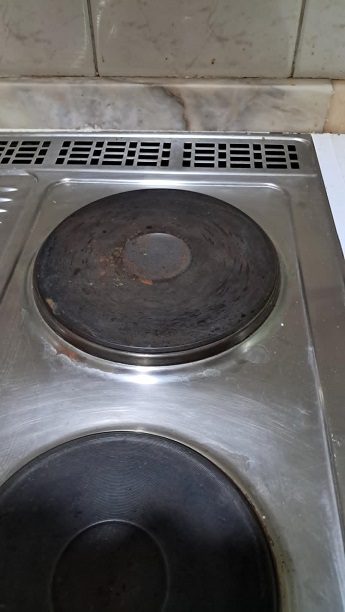

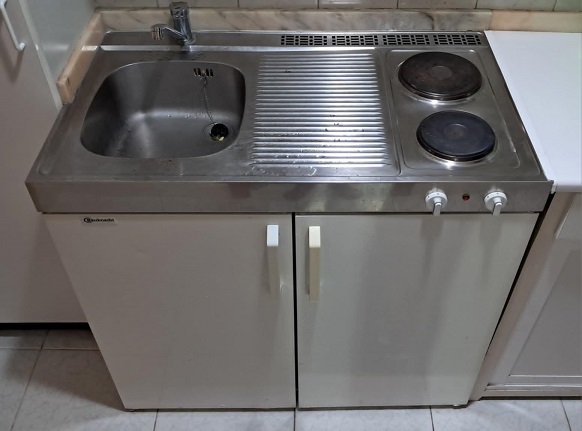

Tere. Küsin, kuidas sellisel pliidi saaks selle keeduplaadi välja vertikaalsuunas, arvestades, et see roostevaba alus on kinni "müüritud". Lahti lõhkuda ei saa, kuna rendipind, lõunamaal. Puht omaalgatuslik soov, rentnikku ei soovi sellega segada.
puerto pliit 2.jpg (57.31 KiB) Vaadatud 9048 korda
Puerto pliit.jpg (58.71 KiB) Vaadatud 9048 korda

Kas saan midagi valesti aru, aga kas need keeduplaadid altpoolt kruvidega ( mingid klambrid vms) lihtsalt kinni pole vä, kui ligi pääseb(alt) ja samas mõõdus plaadi leiad ei tohiks ju probleem olla.

Pilti vaadates, teeksin pliidipoolse kapiukse lahti ja vaataksin, mis 'karul kõhus'. Sealt teeks järeldused, kuidas küljest käib. Kas saaks pilti kapist seest, pliidist altpoolt?
Re: elektripliidi keeduplaadi vahetus
Postitatud: 12 Okt 2024, 18:32
Postitas võhik
eerik2 kirjutas: 12 Okt 2024, 16:54 Pilti vaadates, teeksin pliidipoolse kapiukse lahti ja vaataksin, mis 'karul kõhus'. Sealt teeks järeldused, kuidas küljest käib. Kas saaks pilti kapist seest, pliidist altpoolt?
Ma pakun, et karu kõhus on külmkapp....?

Tavalugeja kirjutas: 12 Okt 2024, 12:31 Tere. Küsin, kuidas sellisel pliidi saaks selle keeduplaadi välja vertikaalsuunas, arvestades, et see roostevaba alus on kinni "müüritud". Lahti lõhkuda ei saa, kuna rendipind, lõunamaal. Puht omaalgatuslik soov, rentnikku ei soovi sellega segada.
Kahtlustan, et ilma seda pealmist roostevaba "blokki" eemaldamata ei pääse keeduplaatide kinnitustele ligi.
Kui ise teeks, siis prooviks kõigepealt "müüritise" vuugi multitooli vm asjaga tühjaks kraapida, kui on seina külge ka kruvitud, siis need lahti keerta. Kui tunda, et krempel ikka liikuma hakkab, siis alles veetorud, solk, el lahti ühendada.
Kui kapp seinast eemal, siis loodaks, et tagantpoolt on aru saada, kuidas "bloki" kinnitused lahti käivad, et saaks seda niipalju tõsta, et altpoolt keeduplaatide kinnitustele ligi pääseda.

See on nn "miniköök", plaadile ei pääse alt ligi, sest seal all asub külmik. Kaldun arvama, et enne tuleb pealmine roostevaba blokk (koos keeduplaatidega) küljest ära saada, et keeduplaadi kinnitusele üldse ligi pääseks.

Vaadates neid pilte siis ei ütleks, et keegi on sinna midagi ''lahtiselt'' vaba voliga peale installinud - üsna tehasetoode näeb välja, nupud küljepeal ja all külmik. :scratch:

See on jah tehase komplekt, sarnane näiteks Whirlpool mini kitchen Art 315 L.
Aga võib-olla Tavalugeja pidas silmas, et kuna originaalil enam tagumine plaat ei toimi, siis väljarentija oli sinna peale asenduseks lahtiselt visanud mingi eraldiseisva 2-auguga el pliidi?

Neid minikööke in miljon erinevat, kuid osadel pääseb nii ligi, kui külmkapi "kapist" välja võtad, siis on ligipääs altpoolt
