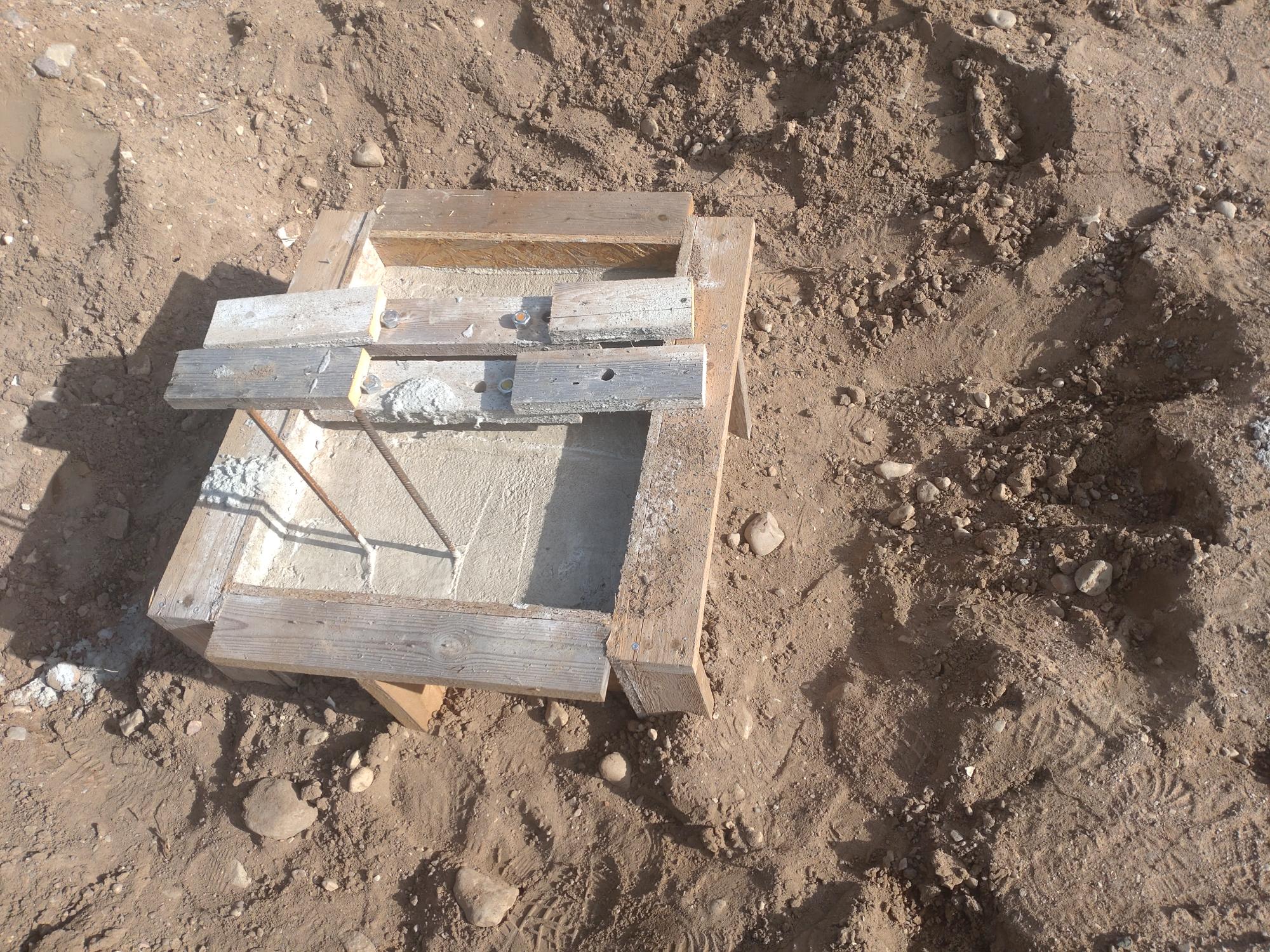

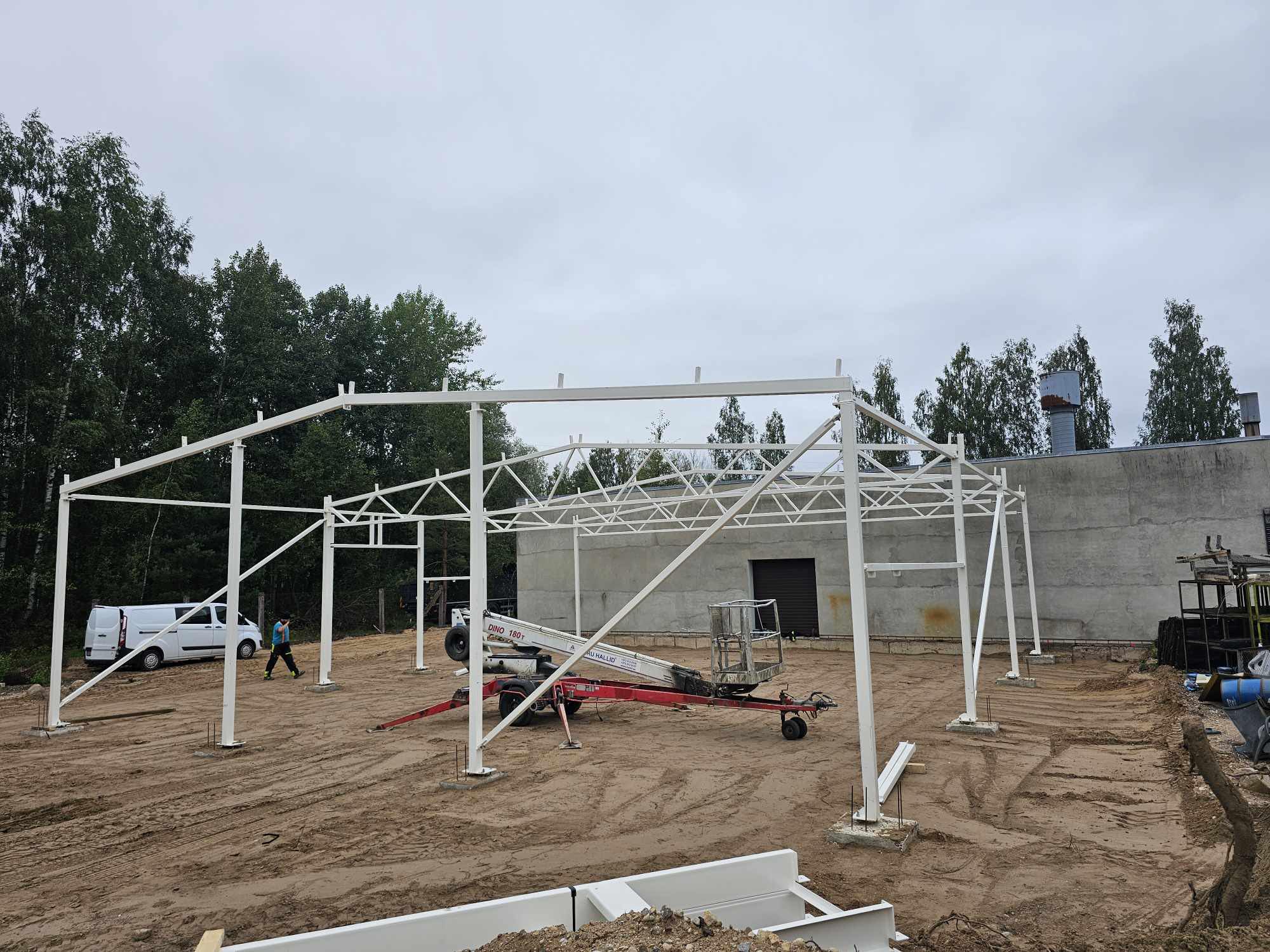

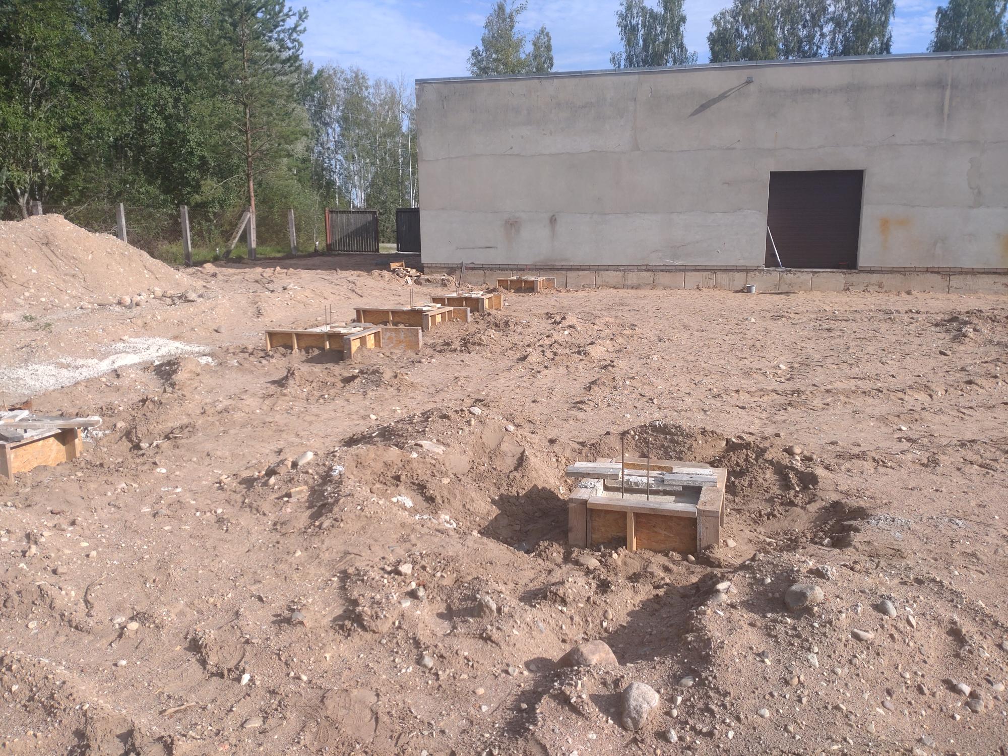

6 m kõrguse seinaga metallpostile (sandwich viilhall) oleks vaja kannvundament alla. Kas soodsam on ise valada või osta valmistoode? Leitud info põhjal on valmistoodangu auku saamine ja rihtimine aeganõudev töö. Kannud samas on alt laiemad ja seetõttu tuleks neid kahes osas valada ilmselt? Kas sellisele postile saab ühe toiminguga kannu valada? Üsna sama plaan omal aga ma ei näe kuidas seal kann tehtud on (kas võib kann olla alt samasuur kui ülevalt?): https://forum.automoto.ee/attachment.php?aid=103608
Soklipaneeli ei ole plaanis kasutada.
Kannu valamise pilt: https://forum.automoto.ee/attachment.php?aid=103407

Alt peaks kann laiem olema, et putka külili ei kukuks elementide käes. Saab valada ka ühe betoonivaluga alt laiemat, ülevalt kitsamat "kannu" aga olenevalt mõõtmetest läheb materjali ja ehitamise kulu nii suureks, et ei tasu ära. Või räägi projekteerijaga läbi, äkki õnnestub kõrgemale valada need vundamentpätsid, kuhu pole vaja "torni" otsa. Kui täpsus pole nii oluline siis telli valmistoodang ja miski kopa/upitaja/kraanaga sisse ja saab paika nügida, sent siia sinna.

Siin nii ilmselt tehtud ongi (kõik dok. korras, ehitusluba, päästeamet jne): https://forum.automoto.ee/attachment.php?aid=103608
Kann pealt: https://forum.automoto.ee/attachment.php?aid=103408
Paraku ma ei näe sinna liiva sisse, seepärast küsin. Kui see on alt sama lai, kui ülevalt, siis on küsimus lahendatud. Siis teeks ise ka nii.

Ma ei ole ka ehitus, ammugi vundamendi asjatundja, aga samuti teemaarendus jääb segaseks, kus piltide ja isetegemise jutu järgi ei oleks tegu miski "kannuga" vaid taldmikuga vundamendipostiga ehk postvundamendiga.
Vundamendikann on nagu nõuka ajast juba tehasetoode, kus valmis valatud taldmik ja "postiraketis", mille saaks nagu toetada looditud tihendatud aluspinnale ja kannu tühimikku valada siis kas otse postid või ankrupoldid/plaadi või mis iganes kinnitusviis valida.
Ise vundamendikannude tegemise mõte jääb hägusaks, võiks sel juhul teha juba kohe taldmiku ja sellele postvundamendi.
Arvatavalt KANN seal iseloomustuse tulenebki sarnasusest nt kohvikannule, seest õõnes anumat meenutav kuju nt https://grillmangrills.ee/10610-large_d ... -black.jpg
Nt siin erinevaid vundamenditüüpe näidatud, sh kannvundamenti http://mark.planet.ee/projekt/vundament ... mendid.pdf
Siin allapoole kerides ka näha vundamenidkann https://kiilibetoon.ee/toode/vundamendikann-17-9/ - hakata seda ise tegema.. :roll:
