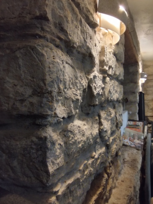

Tere! Plaan on kinnitada, õigemini lasta kinnitada teler ebaühtlase paekiviseina külge, kuid sooviksin enne saada taustainfot, mida silmas pidada.
Teler on 55tolline Samsung Q80D, kaal ilma jalata 17,1 kg
Kinnitus on kuni 60 kg kanda suutev, igatpidi liigutatav https://www.wentronic.com/en/tv-wall-mo ... on-l-49932, https://www.faun.ee/shop/product/49932- ... ategory=58

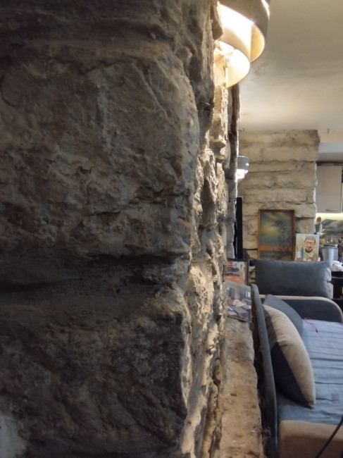

Paekiviseina kohta panen kaasa fotod.
Kas tingimata seinakinnituse ja seina vahele plaat? Kuskilt lugesin, et keegi soovitas kruvid kivide vahele tsementi... Palun võhiku peale mitte pahandada.

Kui paks see paekivi sein on?
Kas on läbinisti paekivi või pae plaatidega kaetud sein?
Mina ostaks poest M6 või M8 keermestatud raudlatti, peotäis mutreid, seibe ja on olemas "tüüblid" selle raudlati jaoks ankrutüübel on vist nimeks.
Puurid augud segu sisse.
Lased auku mõnda käepärast silikooni või hermeetikut.
Keerad tüübli raudlati otsa ja lükkad auku.
Pingutad ära.
Lõikad raudlati soovitud kauguselt maha ja kinnitad kanduri mutrite ja seibidega.

:scratch: Paras pähkel! Ise kasutaks osaliselt Crowni poolt kirjeldatud ideed. Crowni idee täiendusena kasutaks telekaraami kinnituste ja paekivis oleva ankru vahele paneks mingi metalltoru, mis fikseeriks raami ja seina vahelise kauguse. Neid torujuppe saab ju teha ideaalse pikkusega, et telekaraam oleks igatpidi jonksus. Keermelatt jääks "distantstoru" sisse.

ja kogu see krempel kivesse, mitte vuuki.

Raami ja seina vahelise kauguse fikseeriksin nii, et teleka raam on kahe mutri vahel.
Võib ka kivisse puurida kuid segu on pehmem, sinna kergem puurida. Ja kuna ankur + liim siis see enam välja ei tule, kõlbaks ka veeboilerit sinna riputada.

Ja puuri augud väiksema puuriga ette.
Panin kunagi projektori ekraani sarnase seina külge. Kuna sein oli nii konarlik, siis jooksis kivipuur kuhu juhtus ja tükk tegu oli, et asjad pärast loodi saaks. Kasutasin tavalisi plastiktüübleid ja kruvisi, mille üks ots on 8mm puidukruvi ja teine 8mm meeterkeere. Kui kruvi ja tüübel paigas, lisasin pika distantsmutri ja sobiva pikkusega 8mm poldi sinna otsa koos õige koguse seibidega. Distantsmutter kiilus ennast ilusti tüübliauku kinni.
Aga jah, väga hullu seina puhul vist keermelatist pääsu pole, kuigi minumeelsest ei saa klassikalist metallankrut nii krobelise seina sisse hästi panna. Sellegipoolest on distantsmutrid ja seibid tänuväärne lisamaterjal seal juures kui paksu seinaga peenikest toru võtta pole. Lihtsalt mutrite vahele panemisega on see häda, et mõistliku paksusega (8mm) latt jääb liiga pehme ja hakkab vetruma. Sõltub muidugi teleka suurusest.

Paekivisein tundub olema ca pool meetrit paks. Tänu vastajatele!

netmaster kirjutas: 06 Dets 2024, 00:20 Ja puuri augud väiksema puuriga ette.
Düübli asemel võib kasutada ka keemilist ankrut ja M8 keermelatt on piisavalt pehme, et saab vajadusel hiljem veel siia-sinna koputada, kui augud ei tule ideaalselt välja. Ei hakka see keermelatt kuskile vetruma kui telekakinnitus on piisavalt müürile lähedal, mõni cm seinast eemal - rohkem polegi ju vaja.
Sõltub kui suured lohud ja muhud seinal on ja kui raske on telekas.
Kuskil iidses linnuses võib see keermelatt vabalt 5-8cm seinast väljas olla. Paar nädalat tagasi panin seinale metallkestaga 85" puutetundliku ekraani, mida andis kahekesi maast lahti tõsta. Ju see oma 150kg kaalus. Tavalise 60x40cm VESA kinnitusega mis seal taga oli, oleks see kindlasti 8mm keermelattide otsas vetruma hakanud. Õnneks oli sealne paekivisein siledaks krohvitud.
Aga ju teemaalgataja ise vaatab mis ta teeb. Ideid peaks tal nüüd igatahes piisavalt olema.

Ise ka mõned ekraanikinnitused pandud, "kõvera" seinaga küll kogemus puudub.
Läbi kipsi olen kasutanud tugihülsse, midagi sarnast võib ka kiviseinal kasutada, et kinnituspunkt eemale tuua. Aga eelpoolpakutud keermelatt ja mutrite abil kauguse timmimine on samuti hea lahendus, annab ka veidi "vastukallet" reguleerida, kui krempel kipub "lonti" vajuma. (Raskema TV puhul võib veidi läbi painduda). Arvesta, et ülemised kinnitused on suht tugevalt "tõmmatud", seega vuugi siisse ei paneks, sealt võib koos seguga välja tõmmata. Vuuki on keergem küll puurida, aga kinnitaks sinna pigem kergemaid asju, nt pildiraamid.

Sellise kinnituse ülemised punktid töötavad tõmbele ja lõikele, alumised ainult lõikele. Seega kogu krempel ei pea “kivesse” minema. Täiesti piisab kui ülemised kruvid on kivis ja alumised vuugis.

Pandi 12cm kruvidega x 6 ja plastjublad seina ja asjanduse vahele. Esialgu püsib kenasti ;) Tänu kõigile kaasamõtlejatele.
