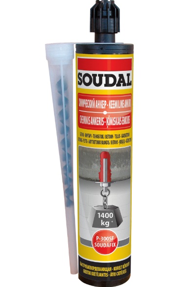

Kusjuures ankrumass on viimasel ajal moodi läinud.
Päris mitu projekti olnud, kus just ankrumassiga lahendus näidatud.
Kuigi minu arvates ankrumassi kasutamine nõuab erilist hoolikust ja ankrumassi enda tugevus ei ole peamine määraja. Ei maksaks end lasta sellest tuubi peal olevast numbrist pimestada.
Keti tugevuse määrab ikkagi selle nõrgim lüli.

Eks ülemised ankrud vupsasid pesast välja, muud midagi. Huvitav oleks teada, et mis materjalist seinaga oli tegu ja mille sisse need ankrud lõpuks jõudsid, kui tegemist oli lae kohaga.

Laekohas betoonvöö ehk oli, aga nende panekul peab väga hoolikas olema.
Jätad puurimistolmu välja harjamata ja piisab, et kogu su kivistunud plögu sealt välja tuleks, nigu sitt lehma ihust.

Ja kuidas seejuures kontrollida, et on piisavalt tolmust puhtaks harjatud? Ega augu sügavusse ju ei näe.
Mina olen kompressoriga tolmu välja "puhunud". Kuna alguses viskab (tuleb seejuures igaks juhuks prille kasutada) korraga palju tolmu ja seejärel enam ei tule, siis olen järeldanud, et küllap piisab. Aga mul ei ole ette tulnud ka sedavõrd vastutustundlikku kinnitust nagu on rippuv rõdu.

traathari, nigu püssi puhastamiseks, tuleb kasutada, kompressoriga puhud välja....
Väga paljud tänapäevased ehitajad ei võta oma tööd tõsiselt, nagu nõuka ajalgi....

Jutt oli, et seespool asusid laepaneelid, st neist oleks saanud betooni välja raiuda ja tõmbele töötavad rõdu poldid kas ankrutega sisse betoneerida või sarruste külge keevitada.
Mulle kunagi püüti keemilisi polte pähe määrida garaažiuste hingede kinnitamiseks Aeroci sisse. Panin mõned prooviks paika, kuid üldse pingutamist ei kannatanud. Keevitasin pika puuri kokku ja pistsin keermelatid kuni ristiasuva seinani välja.

Harjaga nühid tolmu augus edasi-tagasi. Ei see sealt kõik välja tule. Püssitoru on iseasi - sellel on läbiv auk.
Ja mille järgi see korralik ehitaja teab, et piisavalt puhtaks nühitud? Augu sügavusse ju ei näe.
Traatharja abil nühid pehmel materjalil tolmu augu sisse juurde veel.
Proovitud ka harja meetod.
Ühel objektil lasin teha aukude puhastamise töö ära kliendil endal. Lasi jalgratta pumbaga mõned korrad, kuni tolmu enam ei tulnud. Tundus, et toimis ka sellega. Ise olen teinud kompressoriga - see ikka tõhusam.
Kusjuures ESSVE-l on olemas spetsiaalselt nii pühkimise harjad kui spetsiaalne käsipump ja toru.
Juhend ütleb, et peab nii harjama kui puhuma vähemalt 2 korda.
Tegelikult lisaks paigaldusmeetodile on oluline ka paigaldussügavus. Oluline informatsioon peab vastutustundlikel juhtudel projektis olema ära määratud.
