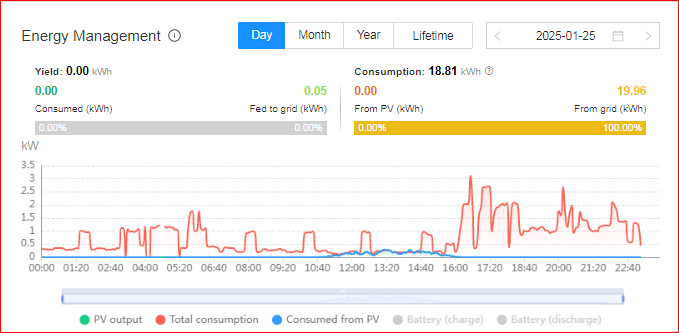

1. Energiahulga ühik on kWh
2. EE arvestab tootmist ja tarbimist faaside kaupa, see äpp ja HW nn smartmeter võib nad kokku miksida üheks energiavooks.
3. HW numbreid tuleb võtta paraja huumorina (kui probleem pole p-s 2). Selle p-i illustreerimiseks tänane inverterigraafik, paneelidest tuli ca 1 kWh, kuid mida näitavad selle huumorikontori numbrid? HW smartmeter on ka paigas.
